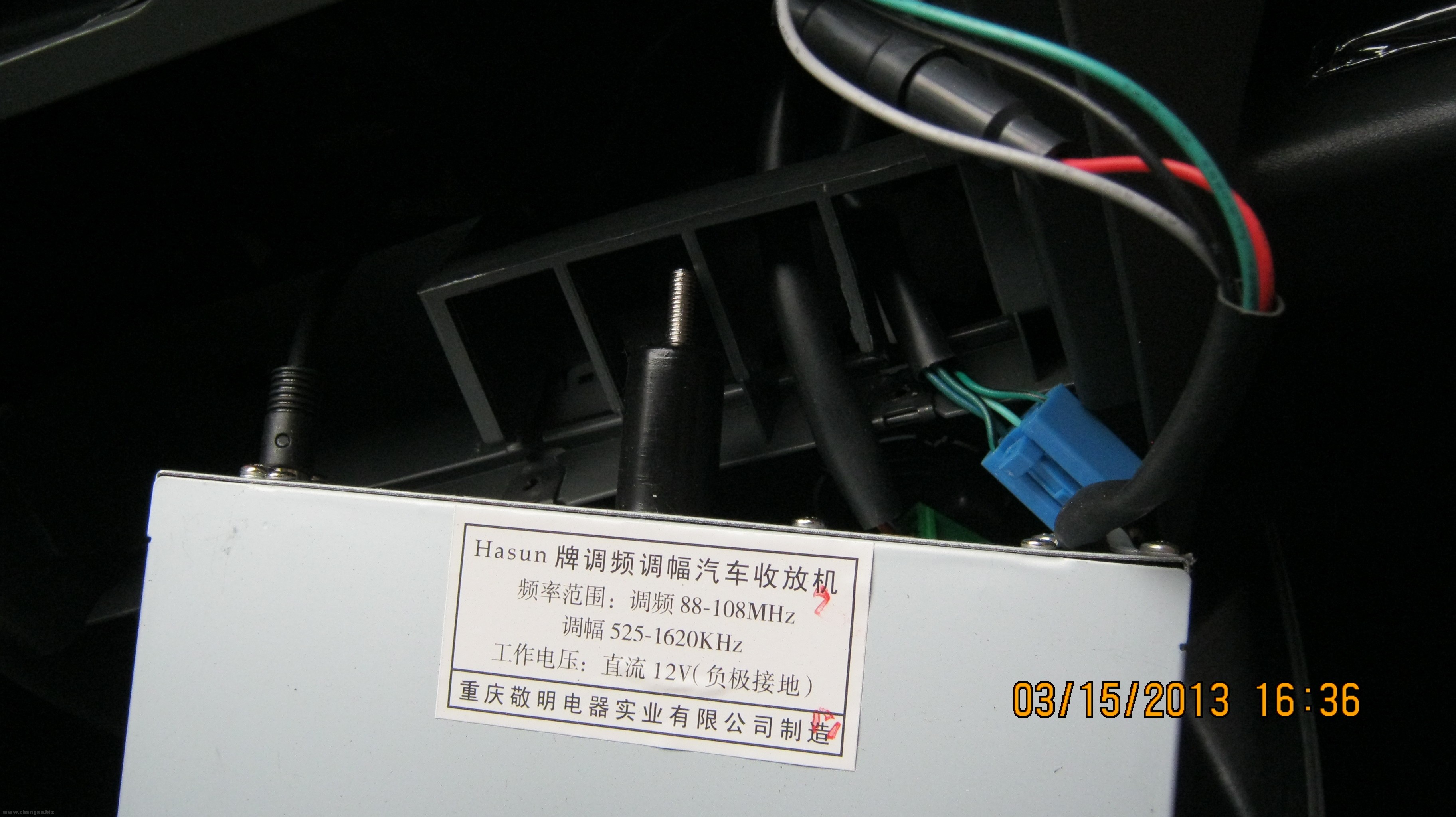

淘宝买了个卡机,需要改线路,但不知道其定义

这个简单,把你车子上的线头发个照片,然后我教你,一般那个三线插头是电源,四根线的是喇叭,颜色一样的是一组.

发表于 2013-3-15 22:35:26 | 显示全部楼层
红线接正12V  黑线接负极地
灰线\黑线   接一个喇叭
绿线\黑线   接一个喇叭
发表于 2013-3-16 00:07:33 | 显示全部楼层
还有小灯线 长电的时钟线呢?
发表于 2013-3-16 12:27:20 | 显示全部楼层
有没有说明书,什么有接线图。
