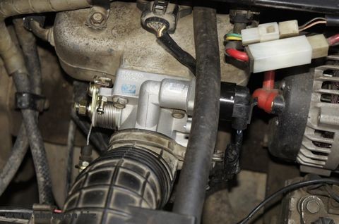

换节气门
发表于 2013-3-15 16:28:57 | 显示全部楼层 |阅读模式
发表于 2013-3-15 18:08:22 | 显示全部楼层
楼主自己换的么
发表于 2013-3-15 18:50:36 | 显示全部楼层
原来的怎么了      你这发动机什么型号    节气门多钱
发表于 2013-3-15 23:20:21 | 显示全部楼层
这个东东很少坏吧
发表于 2013-3-15 23:57:25 | 显示全部楼层
很不错?你只看外观就觉得很不错啦?
发表于 2013-3-16 06:12:18 | 显示全部楼层
我也在他那里买过,换了以后还是同样问题,怠速回落的慢
发表于 2013-3-16 09:57:37 来自手机 | 显示全部楼层
怠速还回落慢     有可能是电脑的故障     我的新换发动机也是同样问题~~~~
发表于 2013-3-16 10:45:07 | 显示全部楼层
一看就是渝辉的。
发表于 2013-3-16 10:46:56 | 显示全部楼层
怠速回落慢的话,你把那个限位螺丝松掉一点,跟这个有关系,我的就是这么解决的。
发表于 2013-3-16 13:35:03 | 显示全部楼层
换完的话最好让电脑复位一下,然后最好再做一个电脑检测,看看之前有没有故障码
