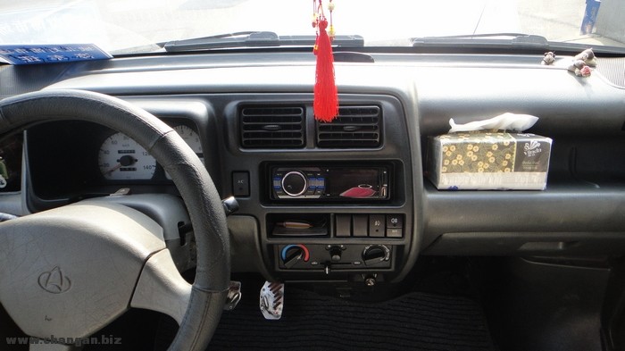

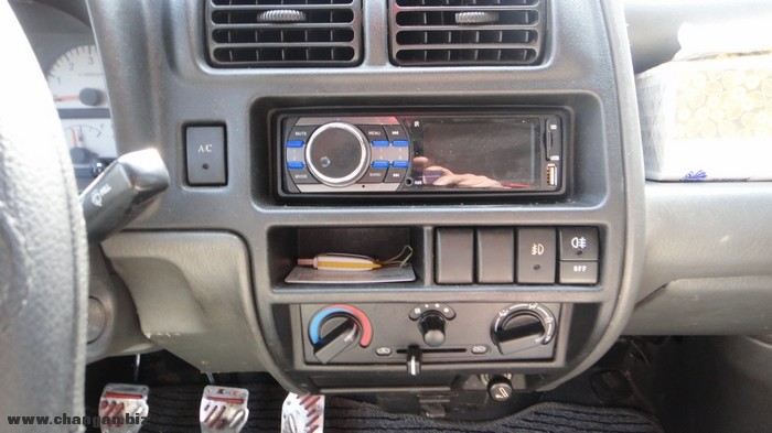

首先,仪表台肯定是做了改装的,我把收音机和空调的位置调换了,每次开车的时候想换个歌听一下都还要低头找,及其不方便,也不安全。干脆自己动手换换。
不知道大家注意到没有,我把原先的空调面板改成了旋钮的,这个是我在汽配城买的,很便宜,这样的用起来方便,看着也好看。
我的收音机可是带MP5播放的,别看个子小,屏幕可是高分辨率的,播放视频很清楚,有时候我自己也感觉太小了点,所以在考虑要不要换成带翻转大屏幕的,但是那个好贵的,所以现在还在考虑啊

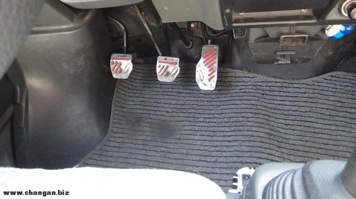

我想有些朋友们也看到了,脚踏板我也改了,这个纯属意外,原先我的车子离合器很重,开一段市区稍微堵车点就能开到腿痛,一点不夸张,原先的踏板还小,踩的脚心都痛,于是出此主义,这个踏板大一点,踩起来稍微舒服点。
后来离合器的拨叉直接拉断了,拆下来检查一看,原来是拨叉顶端都磨平了,拨叉的也有点锈了。换了之后直接好了。但是这个踏板还一直留着,用习惯了都。

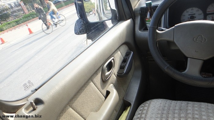

再看看我的门,手摇的其实也好用的,但是不太方便。比如说你在开车的时候,你想把副驾驶的窗户打开透透气,那你怎么办?或者说冬天的时候冷,副驾驶的人下去了没关窗怎么办?难道你还停车下来关窗?所以果断换电动
这个是正驾驶的门,开光刚好堵住原先的孔,很漂亮。
副驾驶的也是。刚好堵孔。

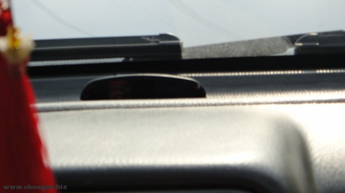

现在城市的车位紧张啊,恨不得一个车位要停两辆车才可以,倒车雷达必不可少,万一哪天顶了别人的车怎么办?破车还好,要是豪华车,那一堆雷达都能买回来了。
放在操控台的正中间,但是现在觉得这个位置不好,这里我想装一个显示屏。等选好了显示屏再挪位置。用处还是大大的有的,我倒车的时候可以贴近别人的车20公分,没这个玩意你敢吗?

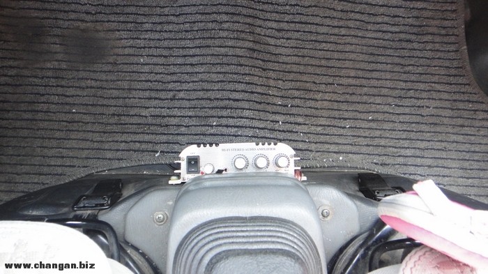

其次是音响,开车没空闲看,耳朵可不能闲着。播放器前面说过了,那么就是声音的处理系统了,没舍得花太多的米,但是基本要求还是有的。看我的放大器。
放到了档位前面,这样方便控制。具体的音响改装我之前也发过一个帖子,说的都是我自己的各人见解,大家可以参考,我现在一直是这样用的,自我感觉还是很不错的,效果不比别人花钱改的效果差,关于音响改装http://www.changan.biz/thread-102336-1-1.html

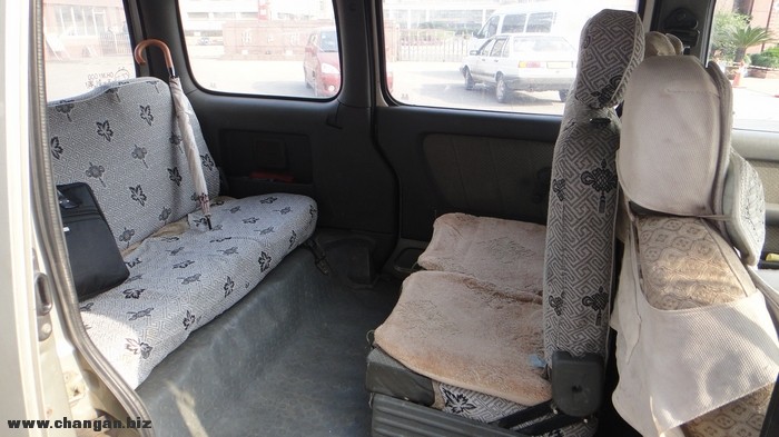

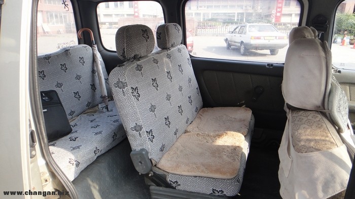

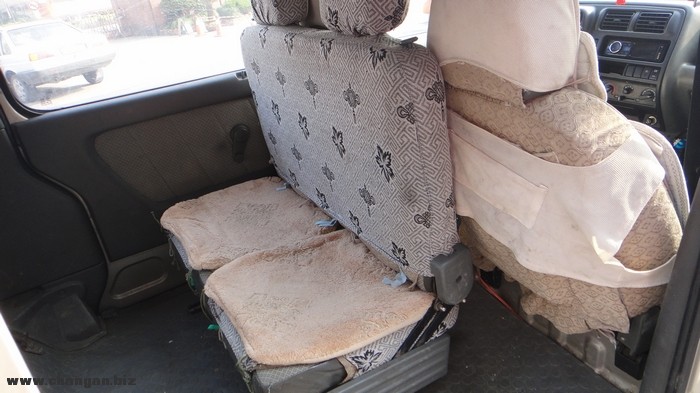

我的中间座椅是那种可以翻转的,可以和后排的人面对面的坐
但是我觉得这种不怎么实用,想换成那种普通的,靠背是分开的那种,不知哪位车友愿意与我置换一下。
我的车买回来的时候就买了座套,后来那个座套觉得不好看又买了一个套上,现在是2层座套保护着,不脏也不破。
这个车是我上下班开的,后面很少坐人。有想换的朋友联系我。

发表于 2013-3-15 14:30:09 | 显示全部楼层
空调原装的可以调节吹风的地方,比如吹前档雾气,只吹脚等,你那个换了好像就没有哪些功能了吧

 楼主| 发表于 2013-3-15 14:41:18 | 显示全部楼层
这个也有的,功能跟原先的一样的,原先的是扳的,现在是旋的,好看点,功能一模一样,后面接线要自己改一下,插头不一样的,线也多一根
