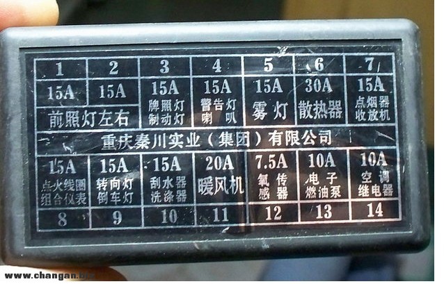

求6350c的保险盒上的字,或者谁知道每条线的定义

发表于 2013-3-15 00:54:43 | 显示全部楼层
是这个吗
