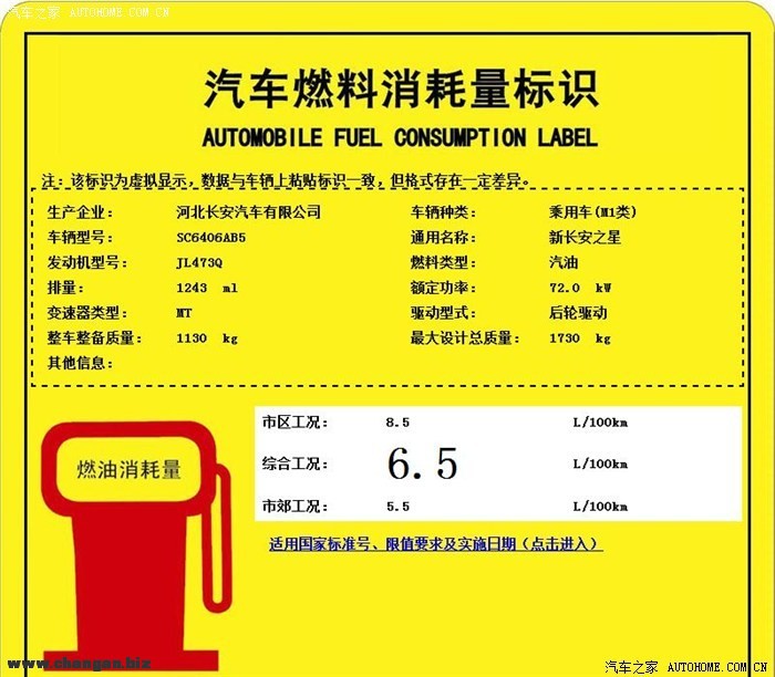

其中1.2L发动机可输出72马力的最大功率和新长安之星搭载的是一台编号为E12的1.2升汽油发动机同一款机子,它的最大标记功率为98马力(72kW)/6000rpm,转速达到5000-5500rpm的时候可以输出119N.m的最大扭矩,是一款高转速发动机不会省油吧,一般驾车转速2000--3500,转速越高越费油呀,动力要看最大扭矩,低转速高扭矩的车才会省油,所以这款发同样采用1.2L发动机(JL473Q)的新长安之星金牛星
新长安之星 产品编号:SC6406

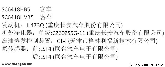

金牛星 产品编号:SC6418
金牛星环保目录登记内容:
转速达到5000-5500rpm的时候可以输出119N.m的最大扭矩应不会省油的?不适合短途,市区跑,望大家发表看法.
