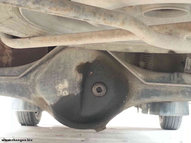

请教下某地方有油迹
发表于 2013-3-10 23:47:18 | 显示全部楼层 |阅读模式
发表于 2013-3-11 00:00:33 来自手机 | 显示全部楼层
表示菜鸟 这是后牙包 漏的齿轮油 紧下那螺丝 如果地下没见油 可以不理 估计是换油时搞脏的
 楼主| 发表于 2013-3-11 00:07:14 | 显示全部楼层
原来是齿轮油,地上是没有油,刚好上次保养时换了齿轮油了,不过都几个月了,就是不知道有没有还没干的可能。
发表于 2013-3-11 00:48:37 | 显示全部楼层
你这是在侵油..把加油螺丝取下.缠生胶带即可解决..或者直接在螺丝外面一圈抹灰胶...
发表于 2013-3-11 01:38:39 | 显示全部楼层
不要紧的漏不了多少
发表于 2013-3-11 08:27:21 | 显示全部楼层
螺丝没拧紧。
发表于 2013-3-11 08:44:28 | 显示全部楼层
后桥!看着不严重!检查下油位,问题不大!
发表于 2013-3-11 09:35:35 | 显示全部楼层
小问题 紧紧螺丝
发表于 2013-3-11 09:39:38 | 显示全部楼层
问题不大,直接忽视。
发表于 2013-3-11 09:54:44 | 显示全部楼层
只要长时间停车地上没有油渍就没问题了
