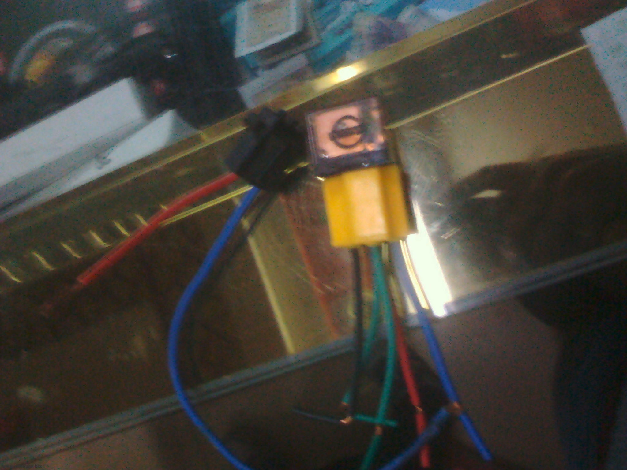

6年的老6360了,坑爹的远光近光在一起,一个灯泡。
H4的灯泡,不怎么亮,效果不理想。尤其是高速晚上开车上了70-80码就差不多看不太清楚路面了。
趁着闲功夫就想自己加装两个继电器给大灯增亮!{:soso_e113:}
本来是加 了一个继电器改成远光灯亮的时候同时近光灯也亮。。改了没用一天,成都这小子吓唬我了!说怕是会爆灯泡!

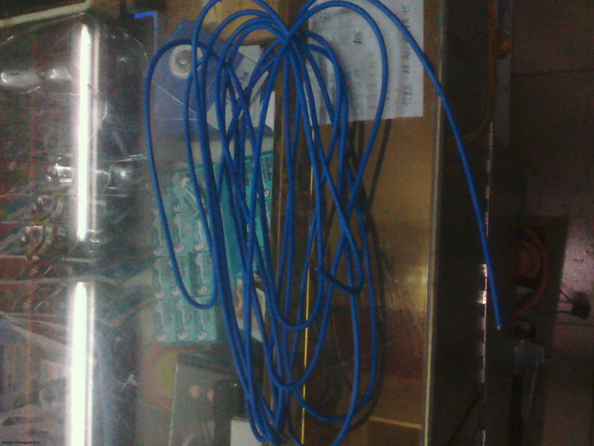

心里那个忐忑啊!那个纠结啊。本来是不花钱的,结果还是跑去买了4米2.5的铜芯线外又加一个继电器改成增量器了。
花了老子30块!一看淘宝上面的增量器包邮费也就是40来块,肯爹!还害的我自己做,不过我用的都是80A的继电器,用料还是比较足的!{:soso_e113:}  心里找我安慰一下吧。

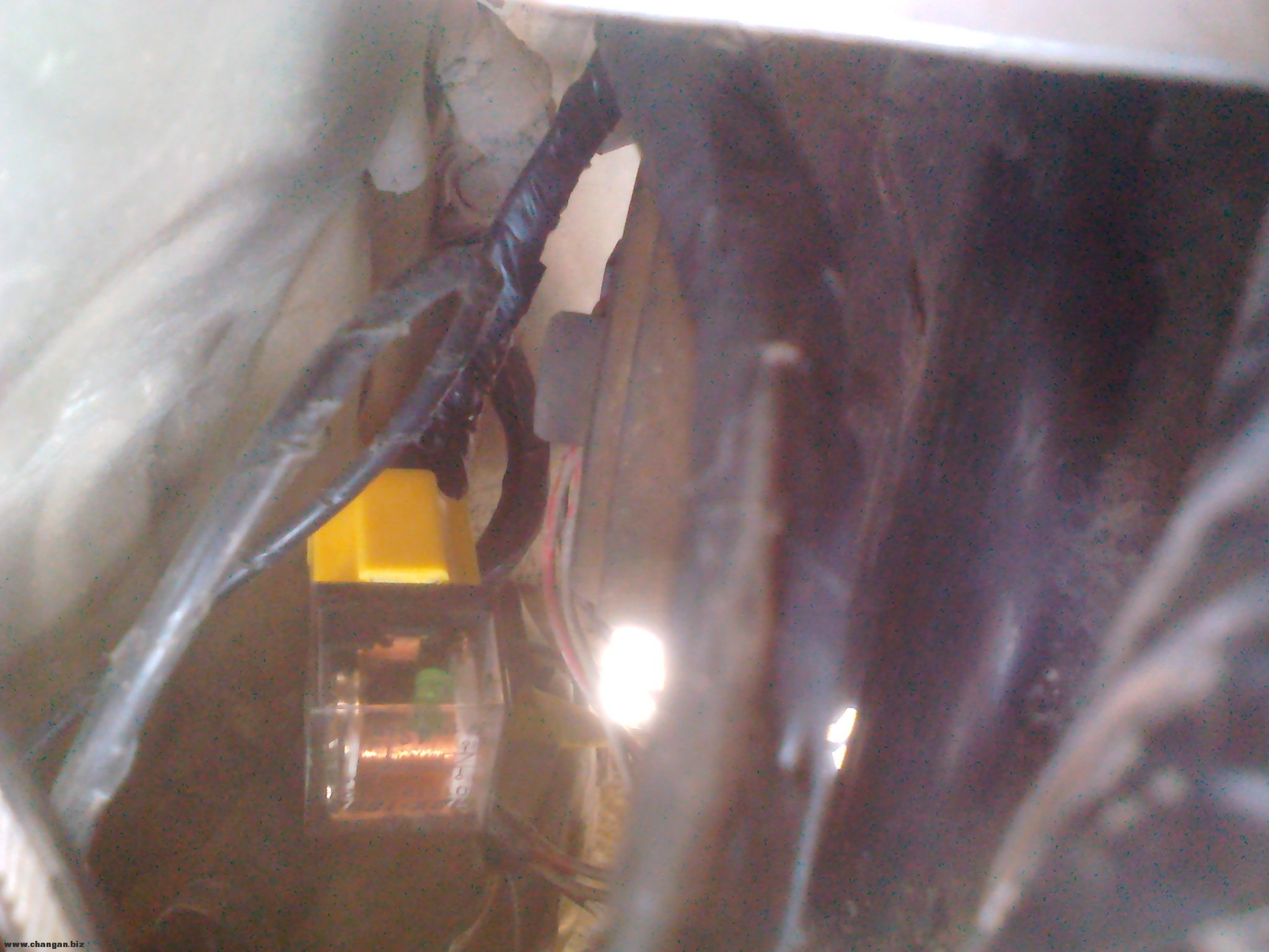

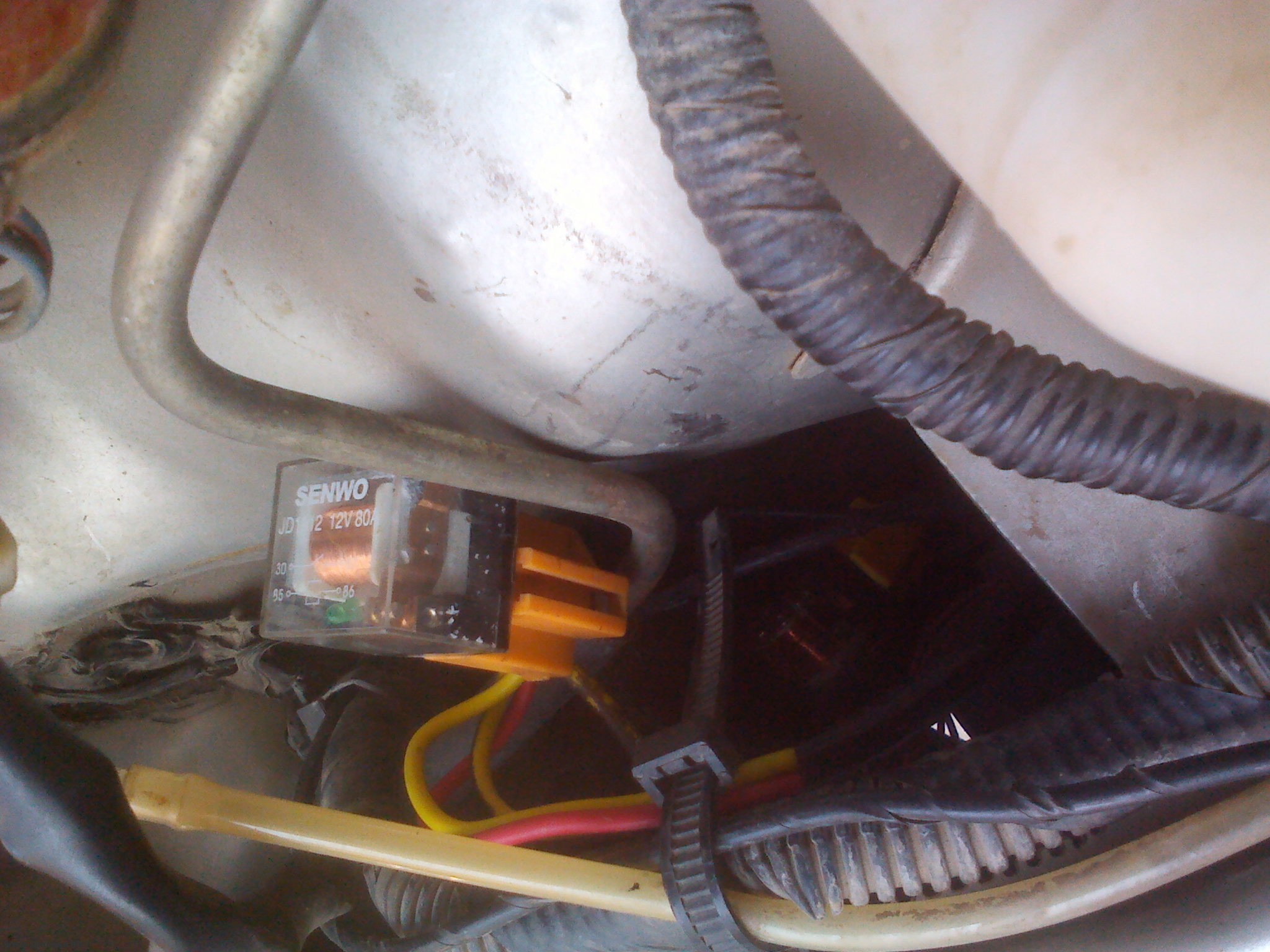

于是就开始动手。没有包线管,只好用电胶布把4米长的电线全部都包裹一遍 了,安全第一嘛,然后从车底顺着那捆大线束走线。一直到左边大灯之后顺着大灯线走到右边大灯后面,因为开关线都从右边大灯出来的,所以就选择把继电器安装在右边大灯后面了,坑爹的大灯开关都是零线,常通是火线。。。之前装远近光一起亮的时候害的我搞了几次才搞清楚状况。。。这次该增亮器那是手到擒来。。。半小时安装完毕。说实话,晚上出去一圈也没感觉亮很多,大概是灯泡没换的缘故{:soso_e120:}。简易改了继电器增亮的都换上100W的灯泡才亮!改天有空再 去买一对来安了。。。已经有一对闲置的了。哎,多了浪费。
发两个图片给大家过过眼,由于比较简单,也就没有细拍照片解说 了。。。
仅供参考探讨。。。。原理非常简单,不懂的车友可以去群里面去请教老车友,大家都会的。
新车如果不换100W的大灯泡效果不大的,如果要改的话就建议换6000K色温的100WH4灯泡,最好是用欧司朗的比较正点!
