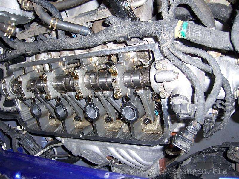

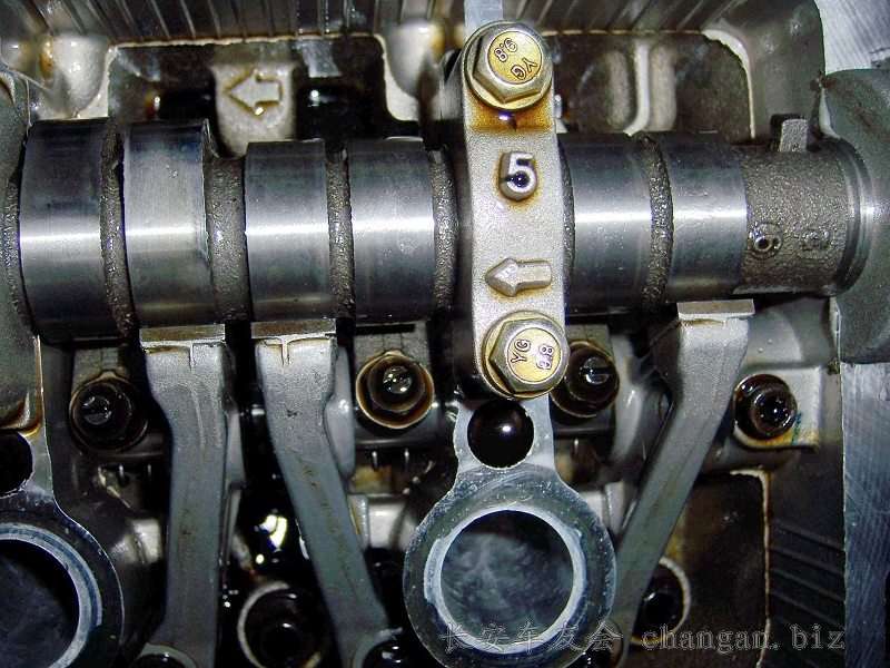

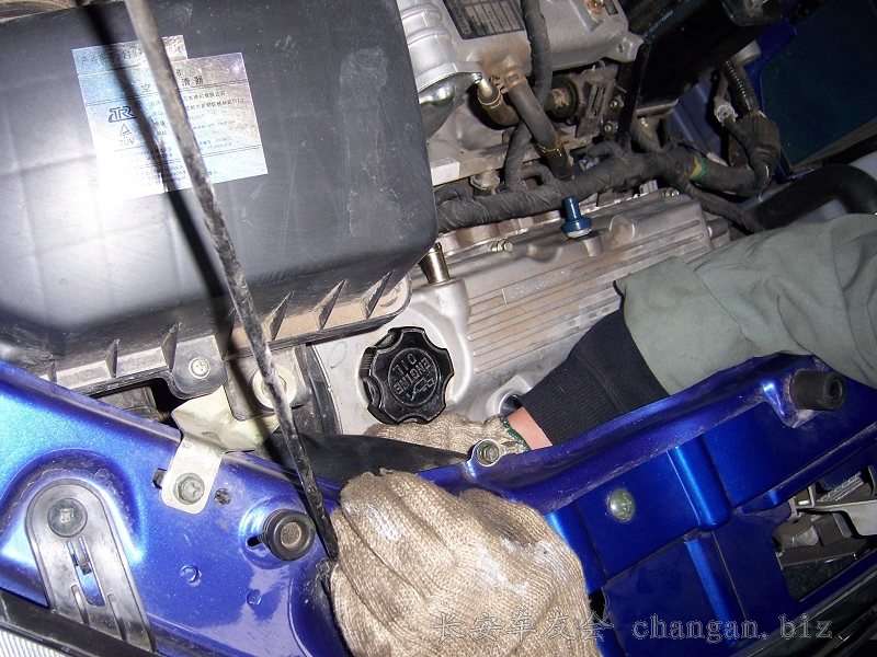

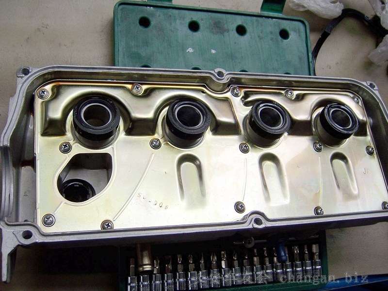

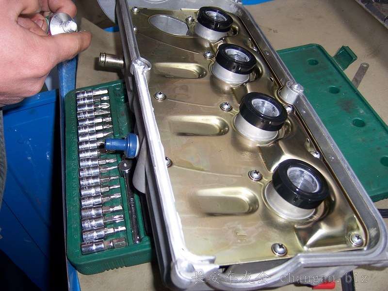

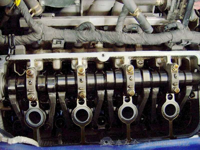

我的蓝奔跑到3500公里时,发动机渗油有加重的趋势,不能再等了,赶紧驱车60公里到4S检查维修。师傅们看后说是发动机密封垫的问题,需要更换,于是,我的蓝奔在刚出磨合不久,惨遭心脏手术------心疼啊。师傅打开机盖,换了一条新垫子并打上密封胶,搞定。我就纳闷啊,长安为什么老是在一些小细节上出问题呢?

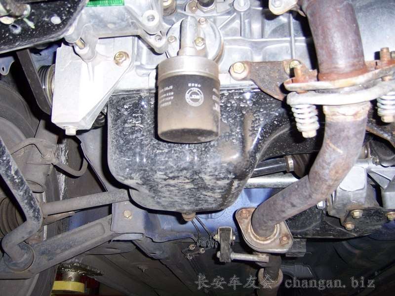

上高架看底盘及发动机底部
上高架看底盘及发动机底部

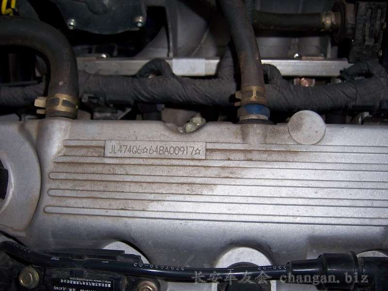

渗油的发动机上部
渗油的发动机上部

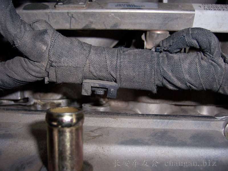

拿掉与节气门相连的橡胶管
拿掉与节气门相连的橡胶管

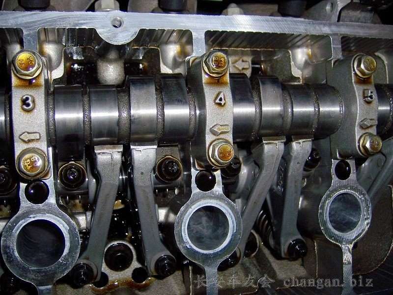

惨遭开膛的心脏
惨遭开膛的心脏

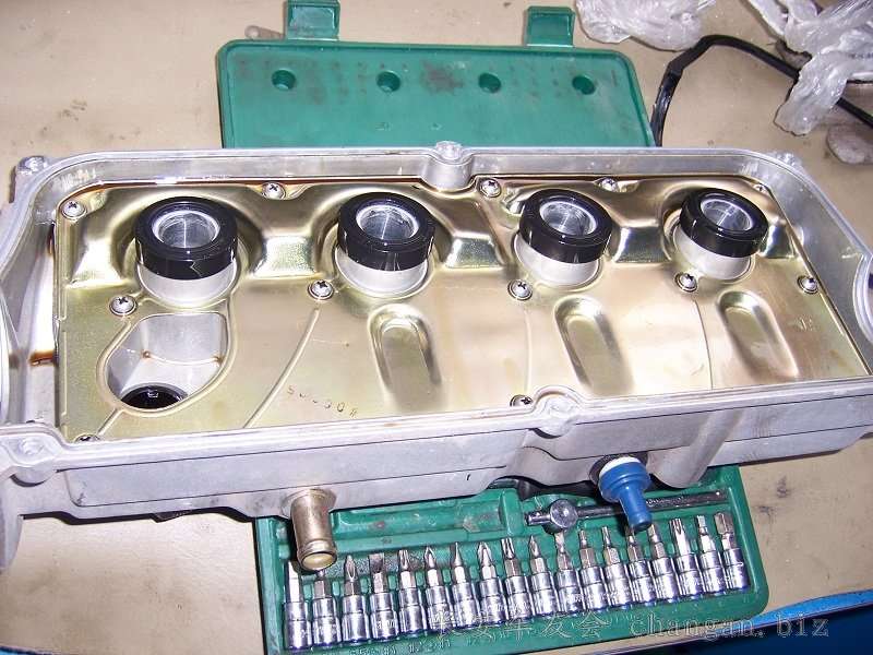

躺在手术台上的机盖
躺在手术台上的机盖

新的密封垫准备打胶
新的密封垫准备打胶

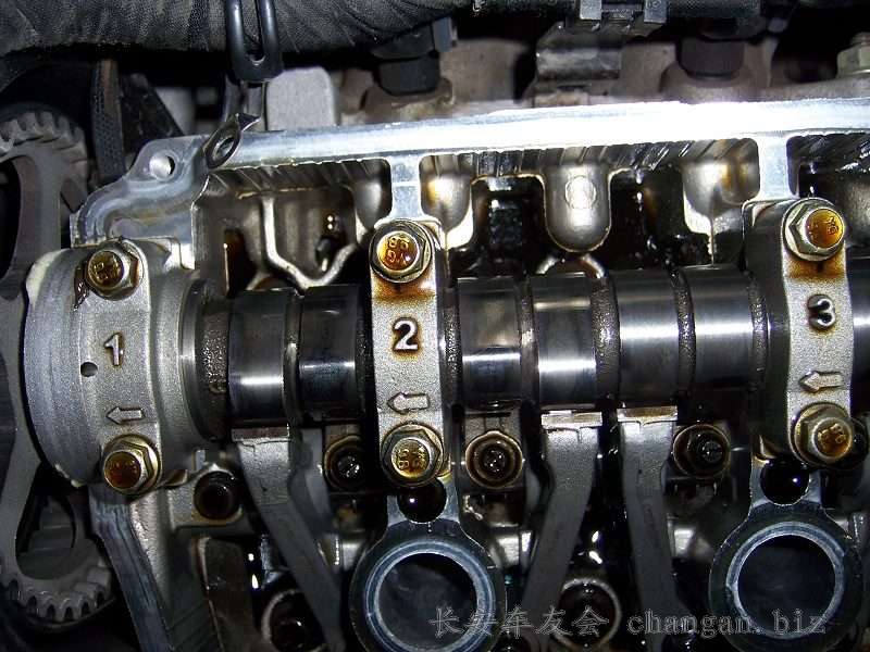

心脏缝合
心脏缝合
