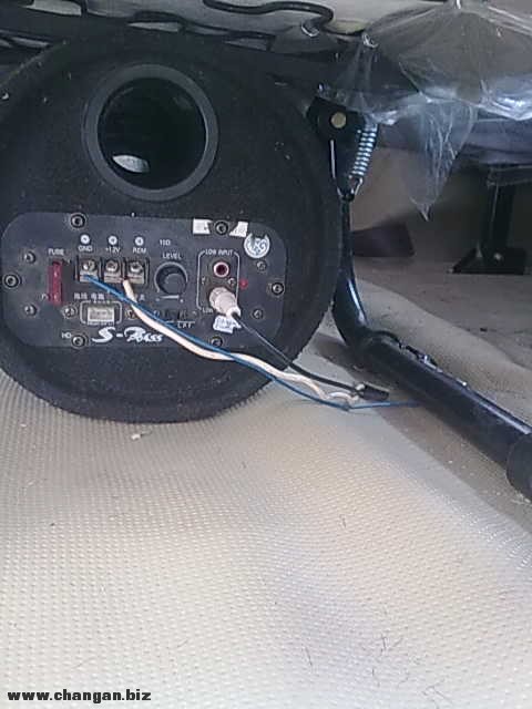

本着节省的原则瞎折腾了一上午:收音机上有AUX插口用手机播放经试验证明不是所有手机都能用普通手机没效果不如不听至少的是音乐手机老婆的步步高手机也可以但是还不如我这诺基亚5800效果好些本人从小喜欢听音乐对音质有一定的判断远个手机不亚于CD机比插卡机强多了。中排低音炮接前面收音机线电源从电瓶用开关控制正极中控台喇叭用原车的搭配低音炮效果还行有一定的震撼感自己评价80分

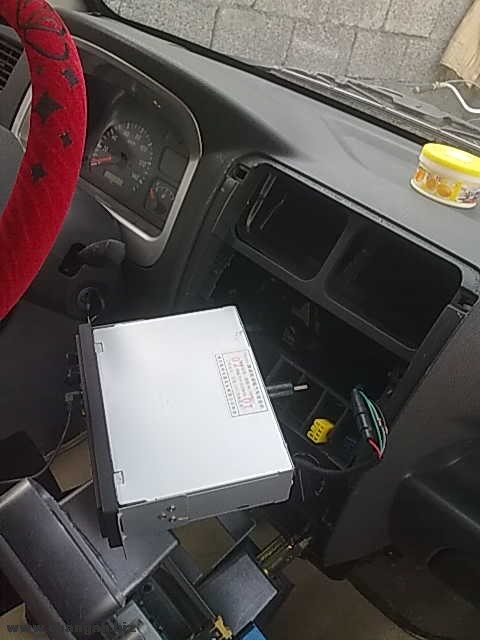

好多人都反应这问题了都是茫中偷闲发贴加上手机不好用没加标点实在对不住大家将就看吧为了赚点积分兑车贴没办法就这样老婆闲我不干活非要摔我手机呢。最后提醒大家不是所有收音机都用车带那铁片开我的都别弯了没打开最后发现下面有四个自攻丝拿下框有收音机两个罗丝拿下来的。经过调试效果还可以低音炮音量调的比前面大一点效果好要是加上俩高音头就更完美了
