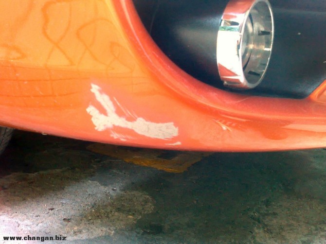

   新车时第一次的擦碰,就是看不到右前方死角位置的石头而把前护钢底擦了。那时就想过装侧视摄像头,使得右前方的死角位置可以看到,但当时这套设备还没有普及开来,价钱也并不便宜,当时未能咬牙买下。后来车车开熟了,位置感基本也有点了,于是装这个东西的冲动就减少了。

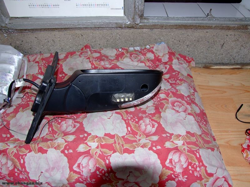

      东西很快就送到了,于是利用星期天的休假,动手搞搞。先把右侧倒后镜拆下来,用摄像头配的开孔器在后视镜底开孔。为了能看到的范围大一点,所以把孔尽量靠外开,但又要避免跟后视镜的镜片相碰。

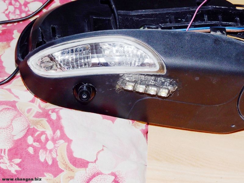

    开孔后,先把摄像头装上去,还好,算是比较合适的。
      穿线倒比较麻烦,尽管摄像头配了专用的细头线(这个线还有一个很牛13的名字,叫宝马线),但倒后镜转轴的空间很有限,费了一番功夫,还是终于穿过了。不过了由此留下后患了,由于线太细且安装时折叠了多次,里面可能有线芯快要断了,表现装为好后,显示屏有时会突然黑屏代表没有信号输入,有时轻轻一震后视镜又能恢复了,这个先暂时用着,等以后彻底不行时,再买一个摄像头,小心点再安装吧。

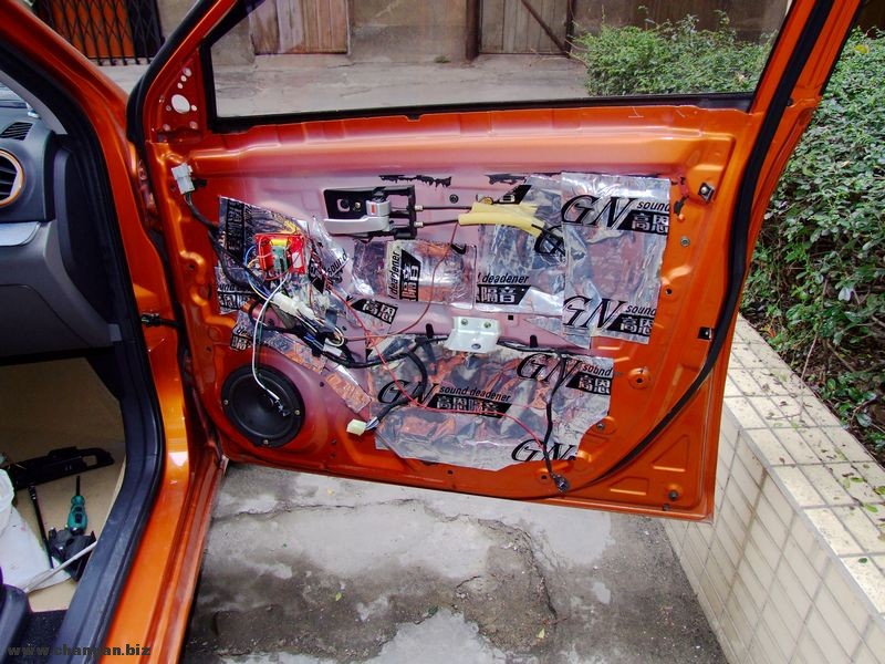

      拆门倒是轻车熟路,这个拆的次数也多了,内卡位在哪里都清楚了,基本不会再拆断卡扣了。右边门板上面自己加装的东西也较少,上面就一个音响的分频器跟照地灯的控制模块而已。

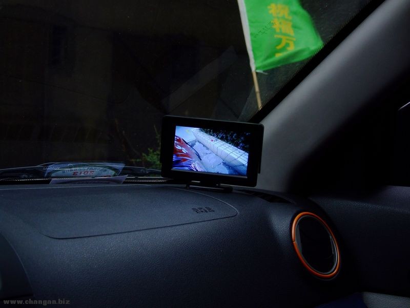

     最后完成后,把显示器放在副架侧,效果还是不错的,可以看到右边的死角,平时停车时也可以避免碰到马路边的牙子了。

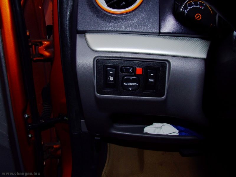

    这个侧视摄像头一般就在停车或窄路会车时才用到,平时开着会影响驾驶的,于是加了一个电源开关做控制,当有需要的时候才打开。实测一下,从按下红色的电源开关到液晶显示图像,大约要1.5秒左右,这个速度还是可以接受的。
