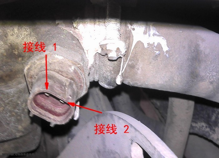

上论坛逛百度,觉得是水温传感器的问题(水温传感器在哪都不知道,汗!{:soso_e127:}就是觉得这东西象是水温传感器)。然后百度了一下资料。
经实际测量和实验,结果如下:
1,着车后,插头拔下和插上,怠速没有反应。
2,短路连接插头后,水箱风扇开始转动。
3,用万用表测量插座的 接线1和接线2 之间的电阻为无穷大,接线1和接线2 分别对传感器外壳和车体地线的电阻均为无穷大。
4,打开电源开关后,插头两个端子间有12V电压。插头地线端子对地接触良好。
判断是 水温传感器 内部开路(就是断路了、不通了、死啦、嗝屁了、该换新的啦)。

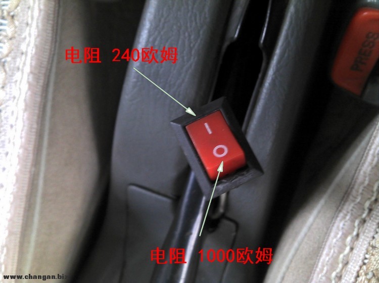

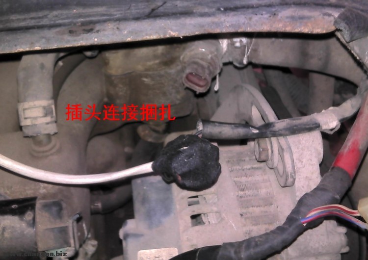

方法就是欺骗一下ECU
1,将插头用软线引到车内。
2,安装一个切换开关,分别连接240欧姆、1K欧姆的电阻,模拟在水温,20度和80度时水温传感器的电阻值。
冷车短途用1K,跑起来后伺机换到240欧姆档上。
目前的感觉是,在240欧的档位时,怠速明显下降,主观判断在稳定700~800转之间。原地怠速试车时水温表可以正常升温,只是好像比以前快了一点点。
刚刚做完还没有实际遛车,后续有什么情况,我再及时汇报。

我的问题是:
1,这东西是水温传感器吗?
2,我这样接会不会有什么不良后果?比较大的后果。
3,更换水温传感器时需要放掉水箱水吗?
请各位行家指点迷津{:soso_e183:}

您估计是水温偏低的话,检查一下节温器吧。
发表于 2013-3-6 20:02:20 | 显示全部楼层
水温传感器没错,更换时先把新的准备好并且缠好生料带放在手边,把付水箱的管子拔掉并且堵严形成真空状态,在拆下旧的同时快速换上新的,省的放水排空气麻烦,祝你成功

1273622150 发表于 2013-3-6 20:02
水温传感器没错,更换时先把新的准备好并且缠好生料带放在手边,把付水箱的管子拔掉并且堵严形成真空状态, ...
感谢!东西没弄错俺就能睡个踏实觉啦。
再问下:我说的那种测量后的结果和现象,能最终确定“水温传感器”是坏的么?买回配件让修理厂的给换。
