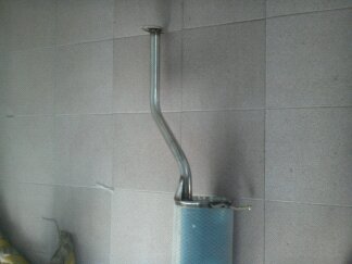

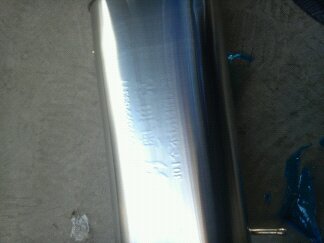

1362386980549.jpg 排气管叫什么,奥迪克。

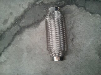

1362379803116.jpg 35元的不锈钢软管。

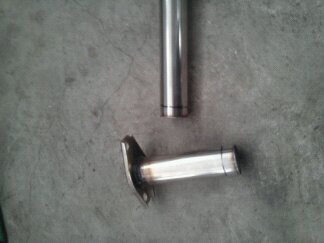

1362379815827.jpg 把前面锯断,和软管量好距离,叫人开焊。。。。。。

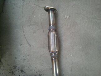

1362386721523.jpg 自己在旁边帮忙,焊工师傅焊好了。过程没有拍照,有点忙,哈哈

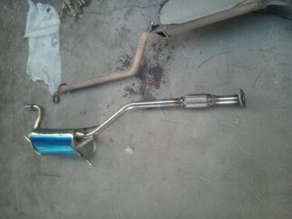

1362386747436.jpg 新旧排气管对比。

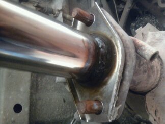

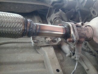

1362558840707.jpg 自己躺车下面安装。

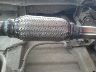

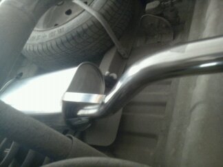

1362558857878.jpg 自己叫焊工师傅在消音包前后加支架加固了一下,这样更耐用一些。
提醒一下,6371车型的兄弟买排气管,最好把旧的拆下了,比着旧的买,以免长短不一,不能安装了。
