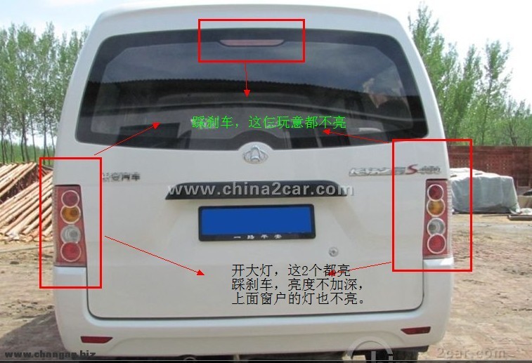

我的长安S460,修了好几次,有时候是第二天刹车灯就不亮了。有时候修完开走没多久就不亮了。是我开的太车震了还是怎么的,路是很平平的水泥路,速度最高80马。
求助贴友了。明天准备买2个尾灯换一换,不知道有没有效果。愁死本人了,几天不敢开了。

 楼主| 发表于 2013-3-4 23:10:32 | 显示全部楼层
[img] s460.jpg [/img]
发表于 2013-3-5 06:05:05 | 显示全部楼层
这个好解决,如果只是烧灯泡可能是换的灯泡质量不行或者发电机电压有点偏高了。可以换成LED的灯就不容易烧了,或者给原来的刹车灯电路串个电阻、二极管什么的降将压。
发表于 2013-3-5 07:30:28 来自手机 | 显示全部楼层
换原厂灯泡,检查电压
发表于 2013-3-5 08:48:20 | 显示全部楼层
三个灯都不亮,明显不是灯泡的问题
发表于 2013-3-5 09:41:28 | 显示全部楼层
你的车影该是尾灯这段线路的负极(搭铁)线出了问题,接一根线试试
发表于 2013-3-5 09:51:18 | 显示全部楼层
检查一下尾门电缆在车身和尾门绞接的那位置是否门开关多了里面的电线短路了
发表于 2013-3-5 11:47:31 | 显示全部楼层
刹车灯开关坏了
发表于 2013-3-5 12:04:11 | 显示全部楼层
刹车踏板上面有个开关,一定坏了
