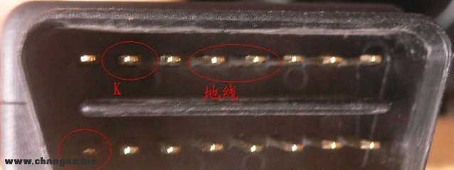

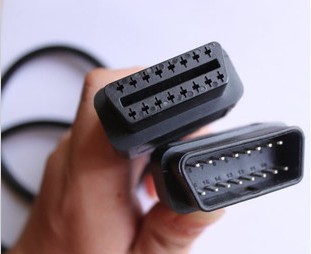

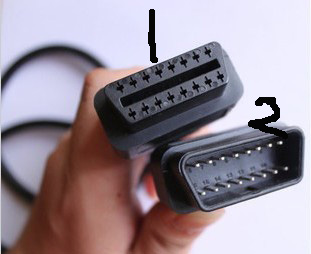

20130304193840.jpg 这是OBD延长线;我想将2号头剪掉,然后将剪掉后的线按照论坛里面之前有人提过的接线方法 20130304193931.jpg 接上车子的品字形接口,然后将1号头再接上 20130304195719.jpg 蓝牙OBD、或者是购买的行车电脑,这样可行吗?

不可行,我试过了,插在帕萨特上,obd蓝牙灯会亮,可以搜索到。
但是插在品字接口转obd 上,obd蓝牙不良,貌似没有供电。 应该还需要接其他线才行。
