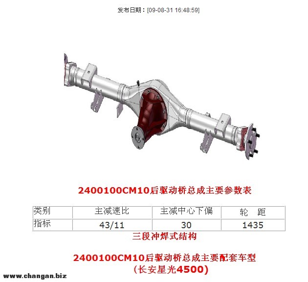

43/11 查资料 和s460 1.3的  41/11合适  改天改改看怎么样呵呵 现在油耗6.95L 乡下好路况,,

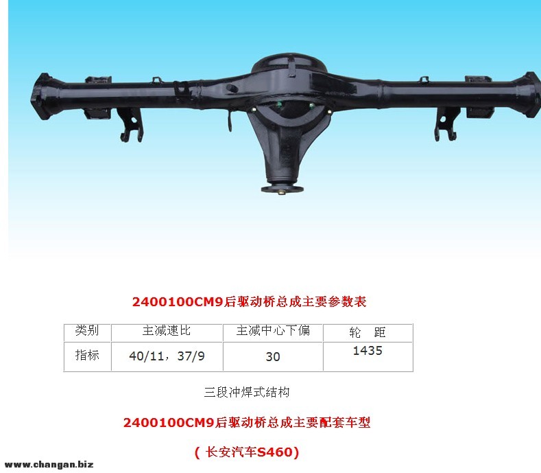

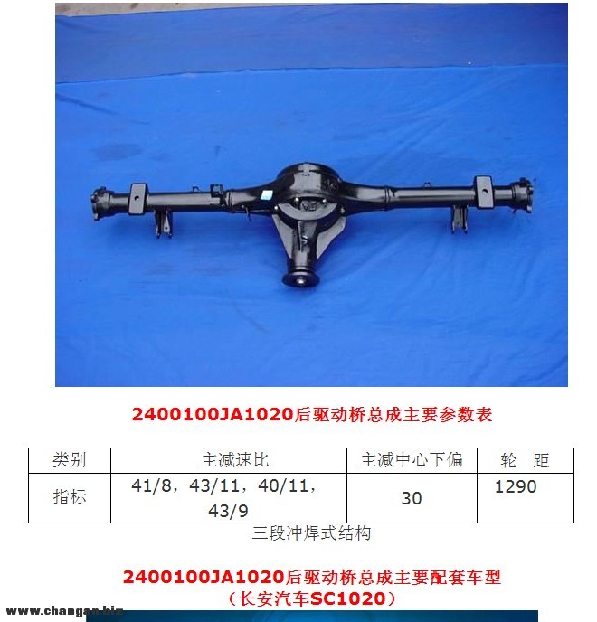

,,收集的资料。。哪天验证一下。。s460 40-11的盘角齿能否改到 4500上。,。反正也不拉货,现在动力给我跑速度快有点转速高了点,,有转速表的朋友麻烦说下4500跑100 多少转谢谢
这个是s460的,。
这个是s460的,。

5当  八十迈 维持2分钟的话 转速是稳定在 2550转~~~~2580转之间

这么看 转速蛮高的   加上表本来就快乐
