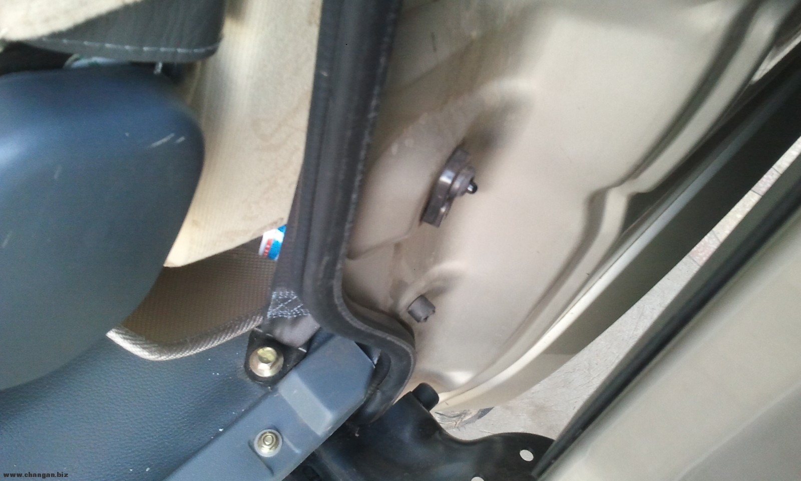

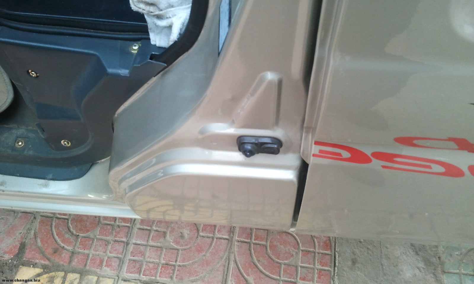

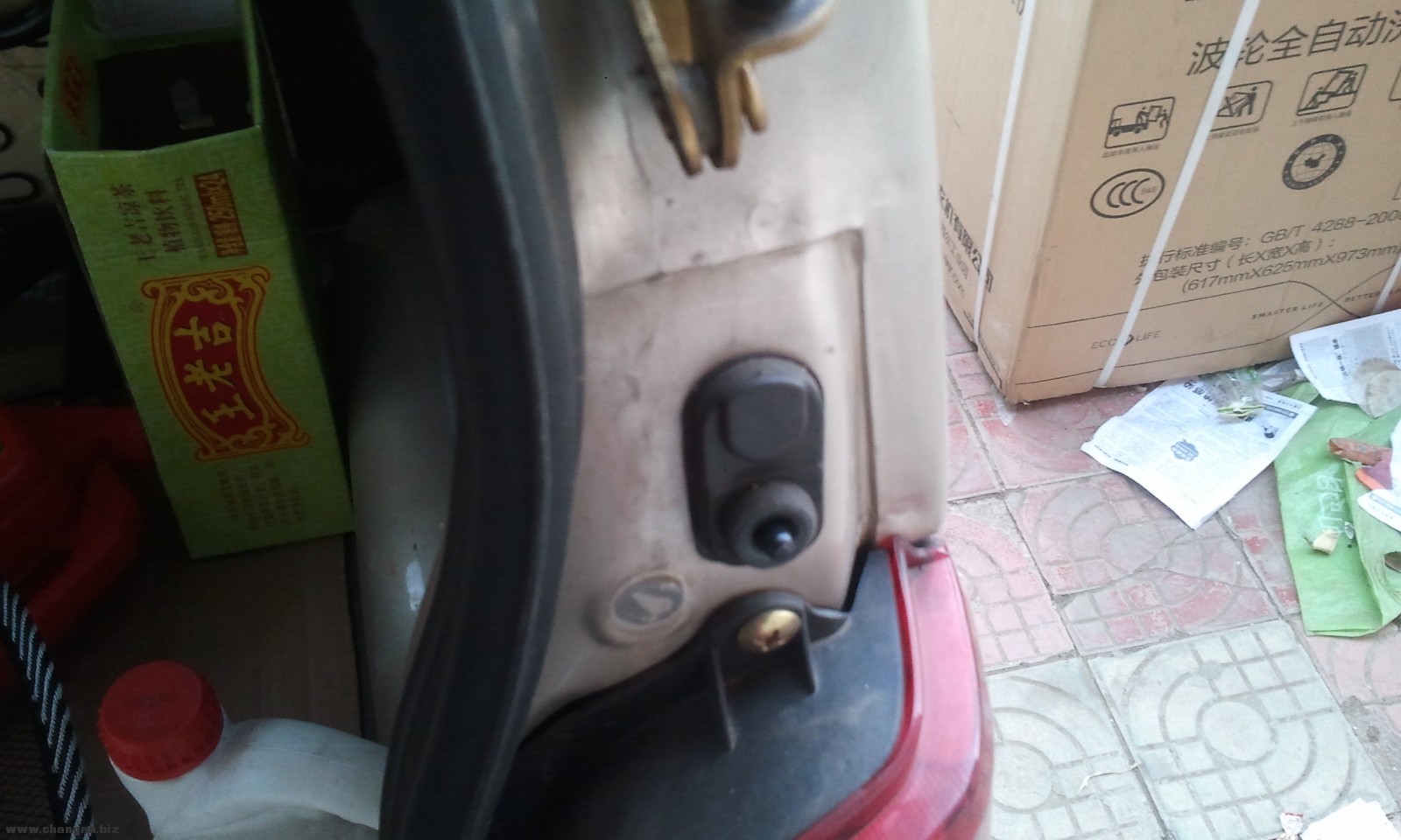

发表于 2013-3-3 18:15:27 | 显示全部楼层
2013-03-03 16.25.01.jpg 2013-03-03 16.24.39.jpg 2013-03-03 16.24.29.jpg 很简单的

发表于 2013-3-7 11:30:04 | 显示全部楼层
门碰开关加一根搭铁线
发表于 2013-3-9 23:00:14 | 显示全部楼层
去修车厂装了两个30.自己手动装了两个5元一个!
