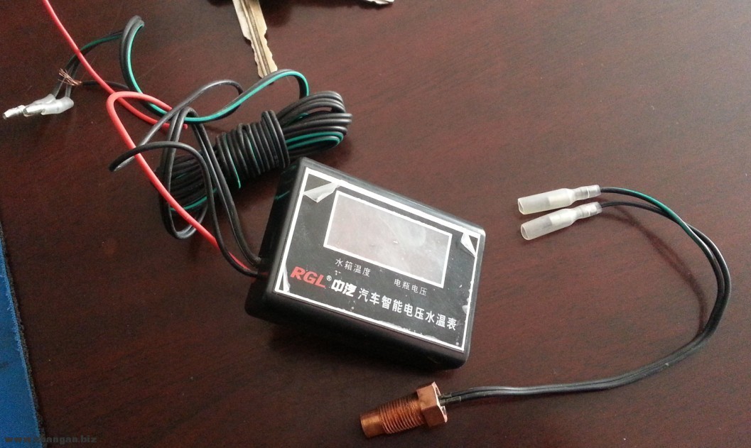

发表于 2013-3-3 00:33:24 | 显示全部楼层 |阅读模式
买了个电子水温表  拿去给师傅装 师傅说装起要不得 原车的有3根线 买的这个只有两根线说装起了电子风扇不得转   问下你们谁加装过这个东西 是怎么装的啊·
发表于 2013-3-3 09:19:14 | 显示全部楼层
上图看看,估计这两根线一根是信号,一根是电源正,表外壳接地。我觉得装这个倒不如装行云流水行车仪,既简单,功能也全。

发表于 2013-3-3 14:02:35 | 显示全部楼层
楼主  这个 表水温传感就是2根线   我也买了个  目前只接了电压表 水温传感没接   打算做三通再接 只能是这个办法     现在水温探头放车里 也好 可以知道车内温度

发表于 2013-6-9 23:24:35 | 显示全部楼层
我的也是95度的还是在第一格而已,15元买了电子的,在上水管割成两半用套得上的铁管钻个洞,再焊上可以旋进感应塞的螺母,焊完旋进感应塞,OK
发表于 2013-6-9 23:29:18 | 显示全部楼层
你妹那個蹦嚓嚓 发表于 2013-3-3 12:05
原车的说是有三根线
这个很简单的,一个接正一个搭铁,串起来就行了!
