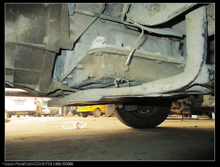

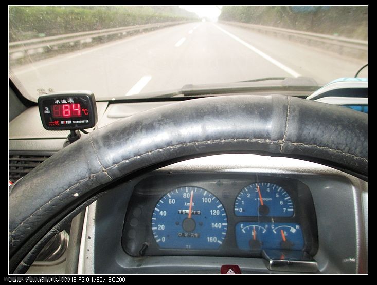

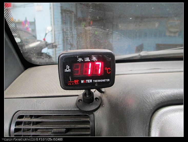

  想到发动机的机油温度也是最能反映工作温度的一个媒介, 于是就在淘宝上买来水温表和感应塞  水温表放在随时可见的地方,在油底壳下面转一个孔焊上螺母加装上感应塞,接上钥匙能开关的火线和地线,  我的发动机温度双重监控改装就完成了   这种改装要那些加装发动机机油透气壶有用多了,而且费用才几十块钱。

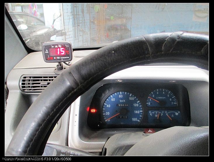

有了这个机油温度表  我就知道每天早上起来  今天的气温是多少度    嘿嘿

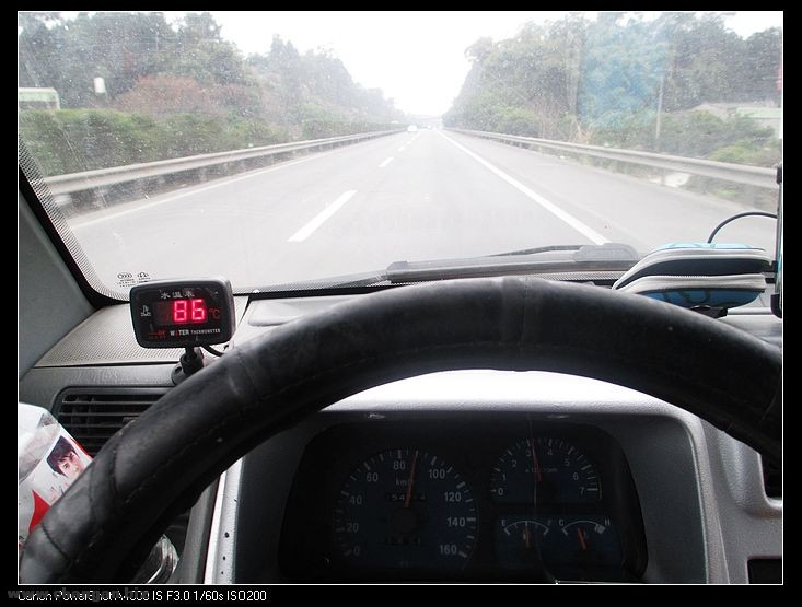

高速路上120时速 发动机的机油温度能达到95度    其他速度在85度左右
