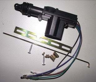

发表于 2013-2-27 20:16:17 | 显示全部楼层
你是的原车中控还是自己在外边安装的!!如果在外边安装的就是这些5线是安装在驾驶门上的!!其他3个门都是两线的!!
