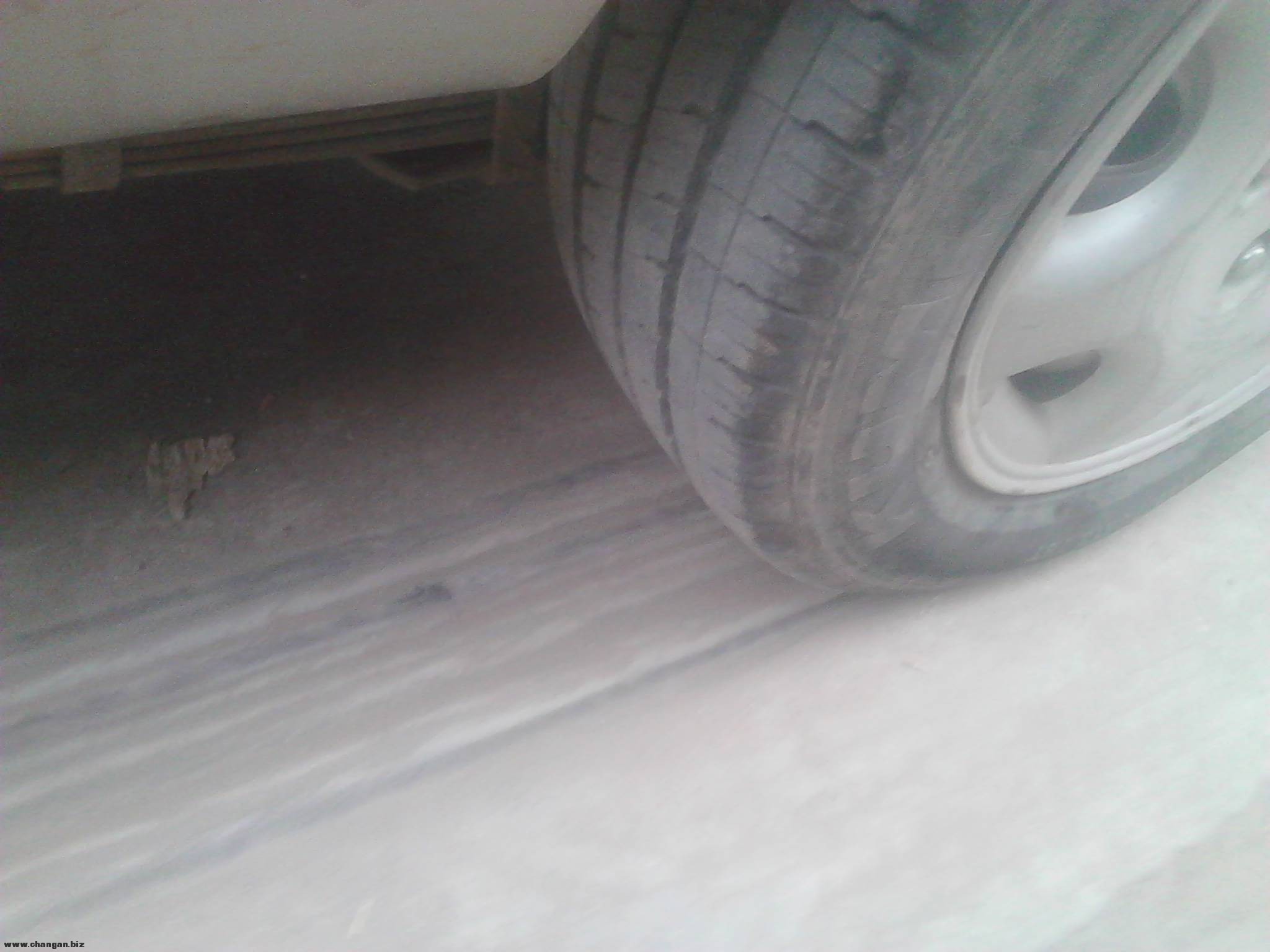

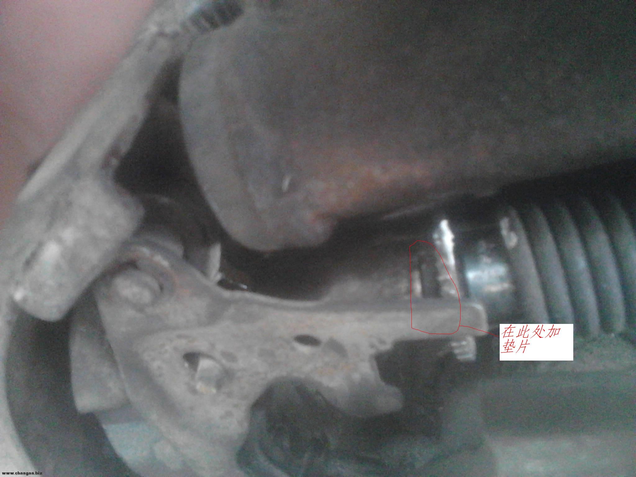

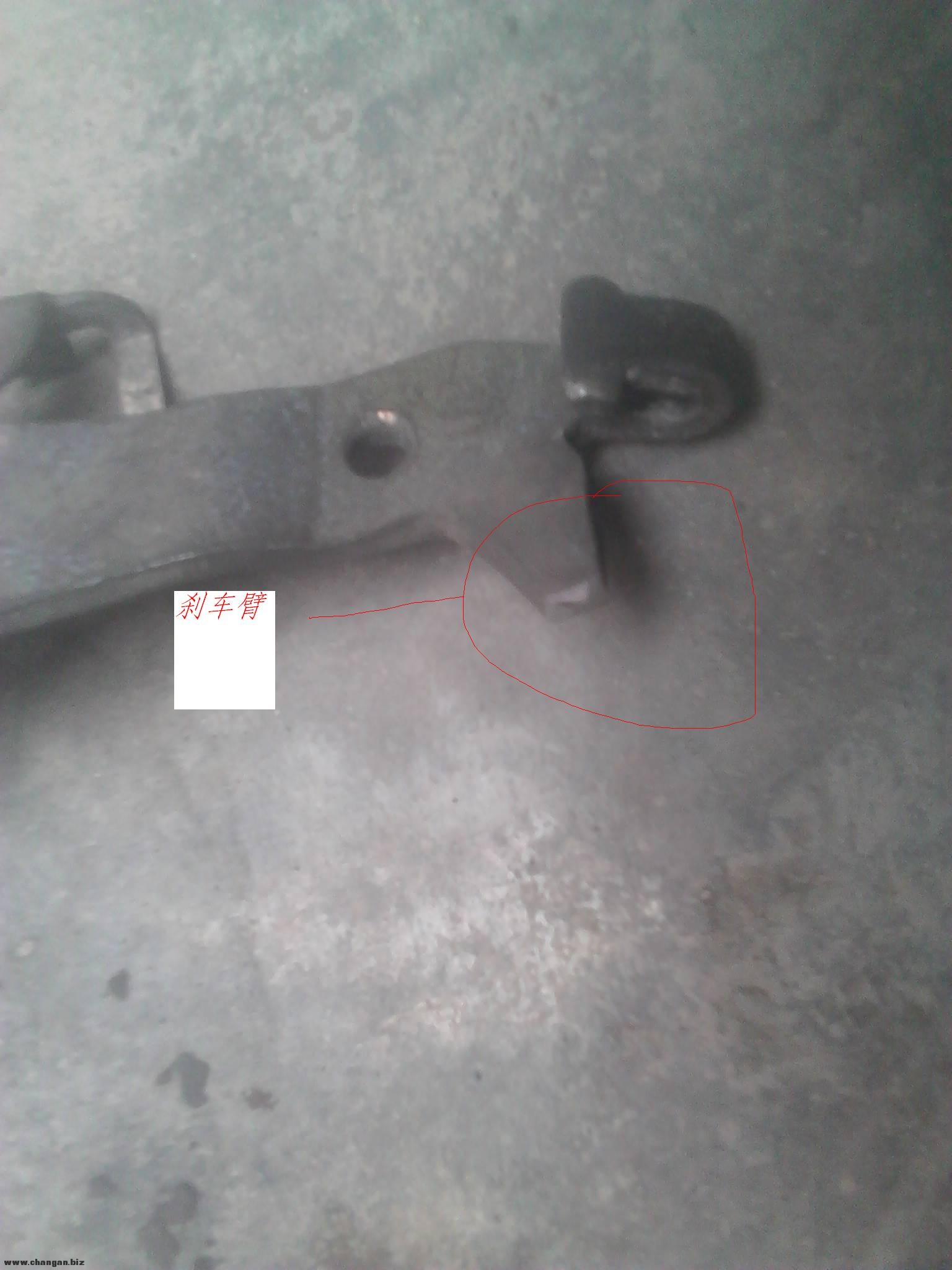

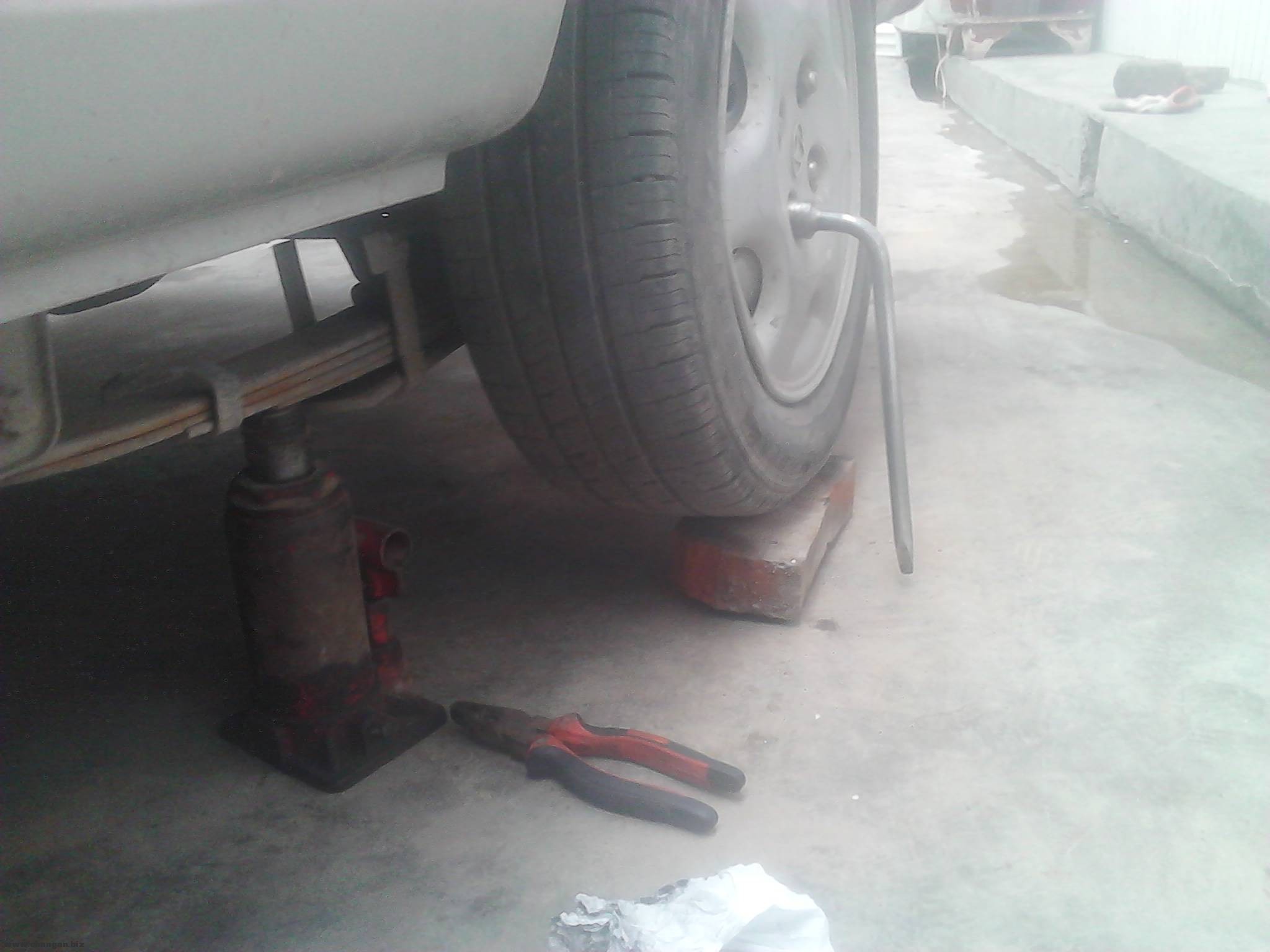

IMG_20130225_145751.jpg IMG_20130225_153528.jpg IMG_20130225_151949.jpg IMG_20130225_171300.jpg 一直以来,我和车友们一样被长安的手刹与后刹自动间隙调整功能缺陷所苦恼。今天突然想起了个解决办法,在家动手上传图片和大家探讨,分享。图片说明:1,放不下千斤顶,放块砖让后轮碾上去,解决。2,加个垫片,相对改变拨片与调整轮的位置,让拨片的力矩更长,改善调整效果。3,倒车实验效果。最后提醒大家,刹车的调整。在刹车片安装好后,让调整螺杆两端紧贴刹车片,再安装刹车锅,可以缩短调整时间。拆开刹车锅时,松开手刹的情况下,如果手刹臂与刹车片有接触的可以打磨处理。

你加这个垫片有好有不好!!在使用过程会不会脱落,我曾经见过一台车子脱落的,因为 螺栓顶进入不够深

你这个起不了什么作用..手刹不是这样弄就好的..
我门以前还垫过报废了的摇臂呢!够厚了吧.!一样的作用不大..
问题还是出自在于后刹片和蛊之间..手刹拉线当然保证好就行了.然后就是慢慢调试..

 楼主| 发表于 2013-2-26 09:31:04 | 显示全部楼层
956 发表于 2013-2-25 22:40
后刹有自动调整功能?这个还真没发现。那天有空了拆开做个保养,保养同时认真的研究一下才行。 ...
是刹车片间隙自动调整。
 楼主| 发表于 2013-2-26 09:32:36 | 显示全部楼层
我门以前还垫过报废了的摇臂呢!够厚了吧.!一样的作用不大. ...
刹车片与刹车锅间隙调整好了,手刹效果自然就好。
