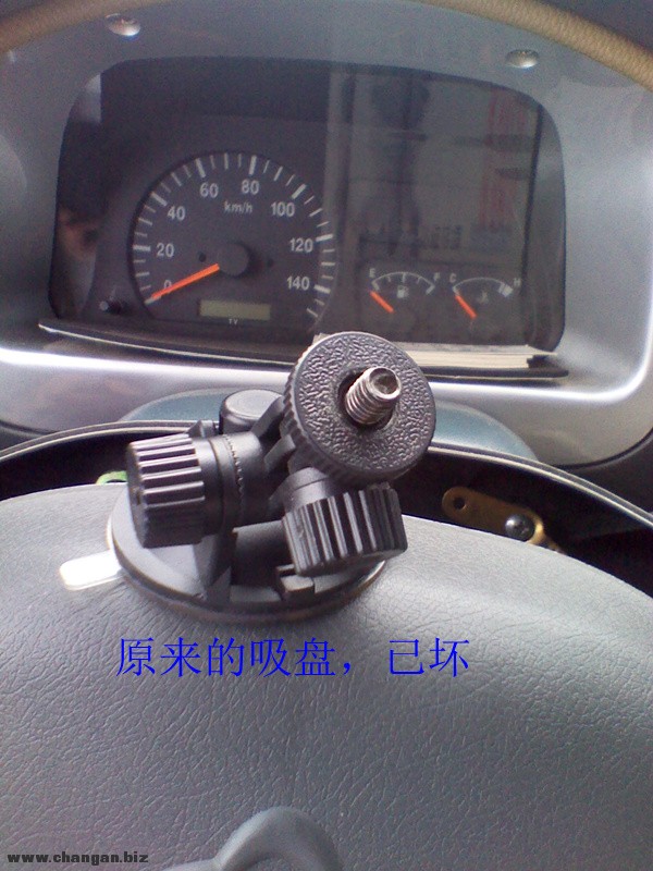

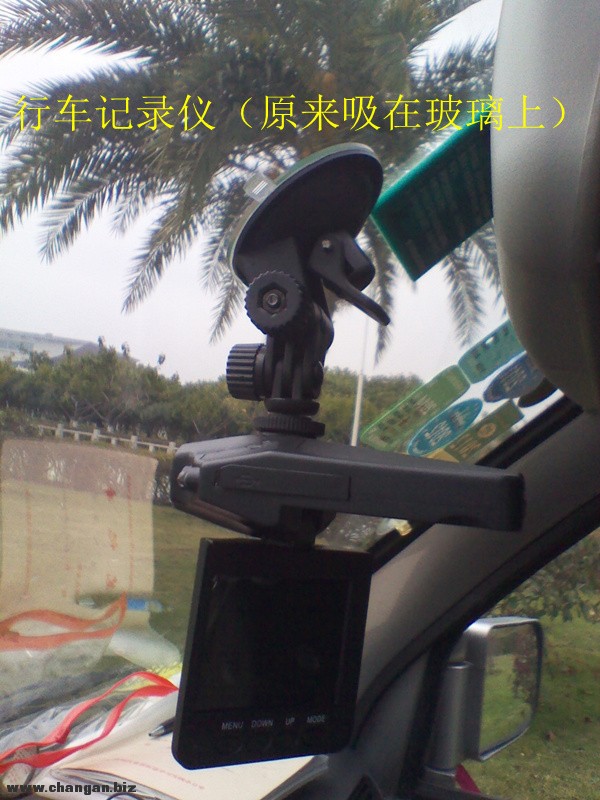

  虽我的车几乎不开,又因停车后常把前挡风玻璃的遮阳纸拉起来,所以每次都要拆行车记录仪,以至于吸盘坏了
原来的安装位置
原来的安装位置
(虽用AB胶粘过,但感觉好麻烦哟)

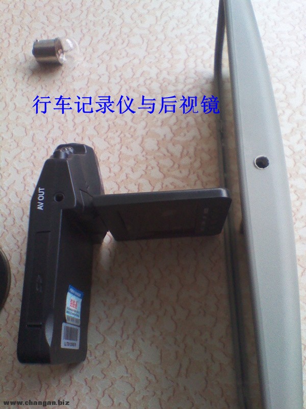

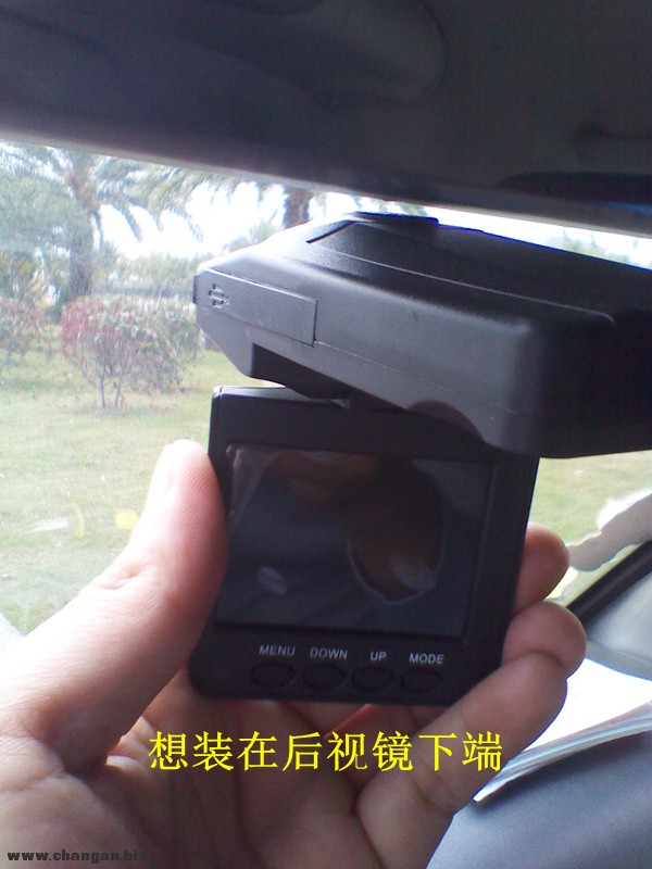

  春节期间较有空,突发奇想,把行车记录仪固定在后视镜下端。。
想安装在据后视镜下端
想安装在据后视镜下端

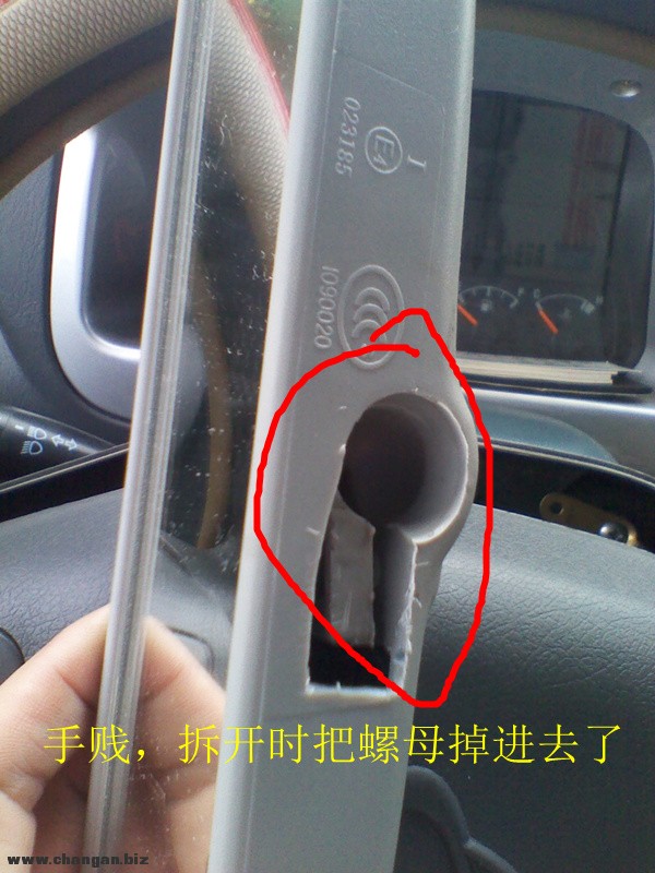

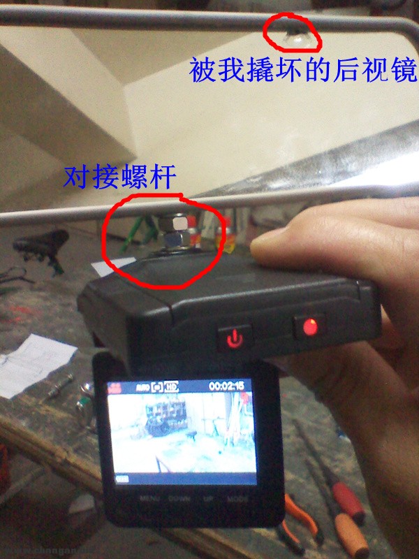

    杯具了,拆后视镜时,螺丝拆的太松了,螺母看到镜子里面去了,当时笨笨的,想把镜子撬开,使镜子撬坏了一点,最后无奈,只能把后视镜外壳用刀片小心削了一个口,使螺母出来,再安装好。
削开,取出螺母
削开,取出螺母

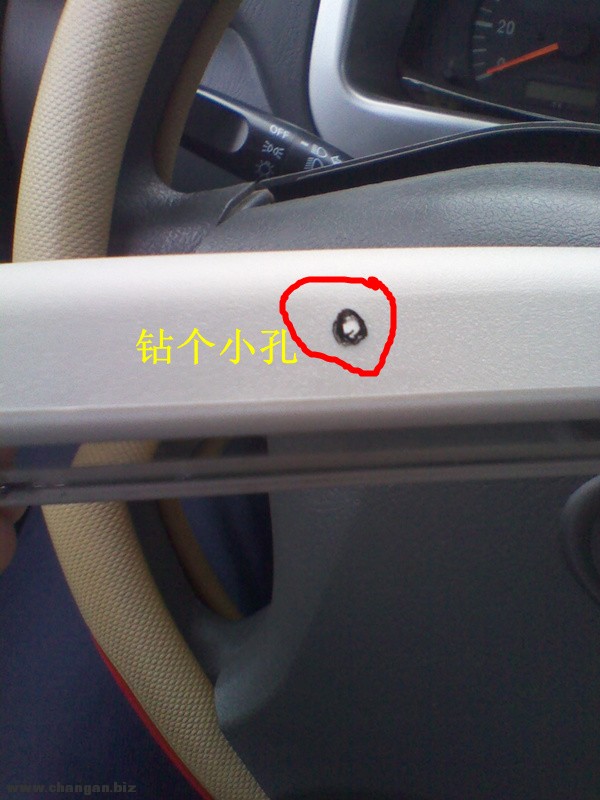

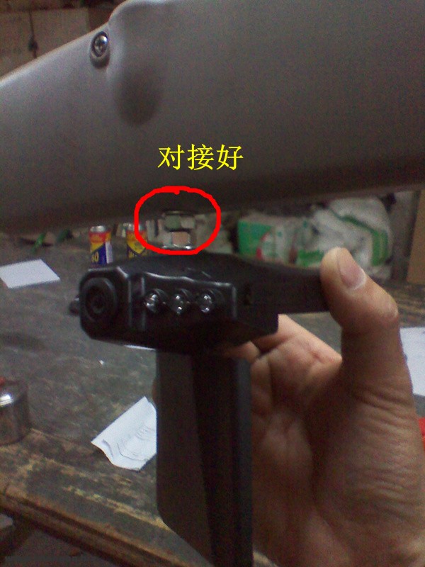

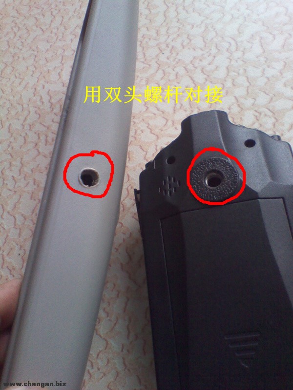

  废话少说了,使用的材料:螺杆1根(最好长一点,2个螺母及2个垫圈)
  工具{钢锯或切割机),后视镜的外壳直接用螺丝刀(或原来的吸盘螺丝)就可以钻个孔。。
钻个小孔
钻个小孔
原来的吸盘
原来的吸盘

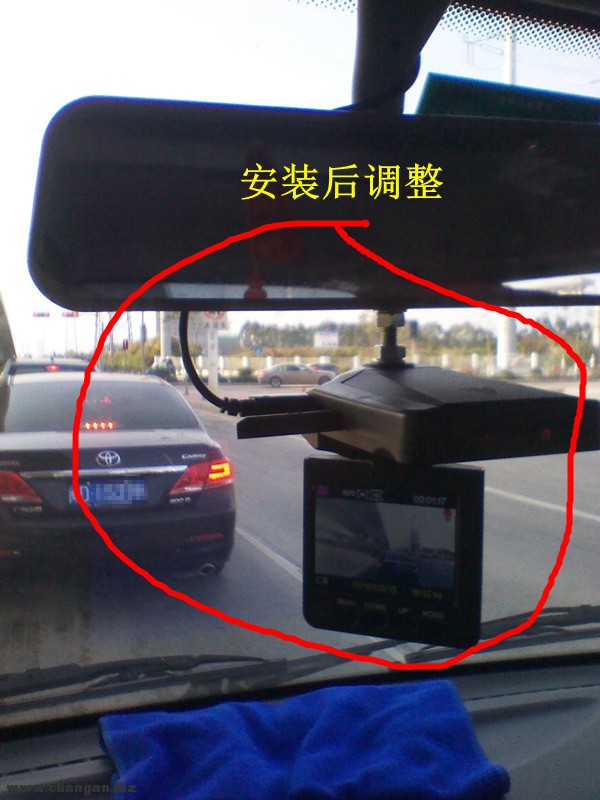

用螺杆对接
用螺杆对接
记录仪
记录仪
对接好
对接好
安装后的图片
安装后的图片

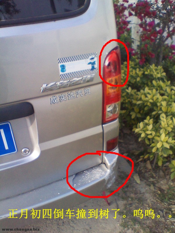

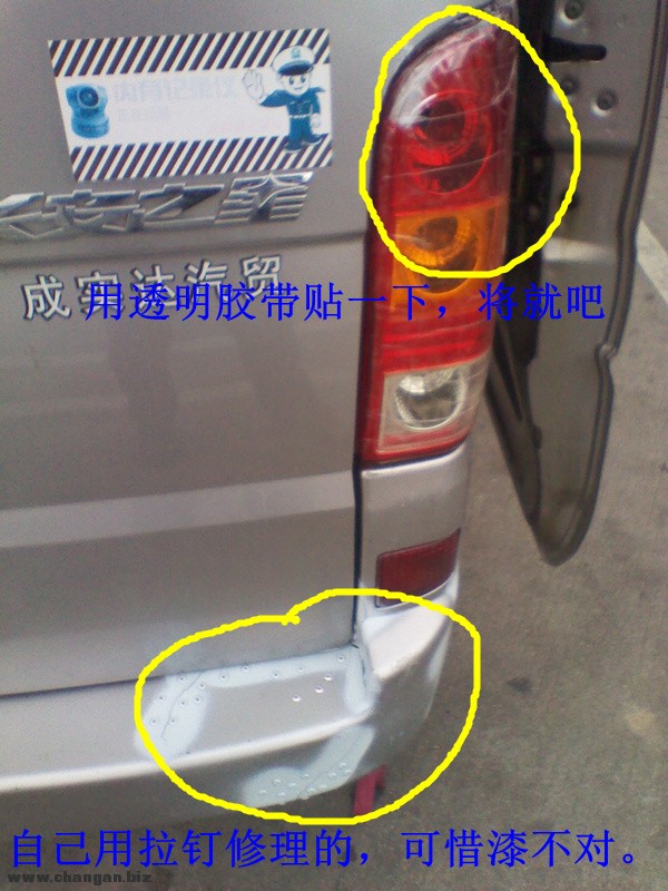

  春节原来想去看灯展,没想到交通管制,想从人行道绕过去,也不让走,倒车时撞树了,把后保险杠及右后灯撞坏了,
正月初四就撞树
正月初四就撞树
郁闷。。。回到维修部,自己折腾(利用拉钉,将就将就吧,后灯罩就直接贴透明胶带吧),可惜的就是喷的漆不对(用的是银灰自动喷漆,可俺的是沙漠灰呀,不知哪才有卖???)
自己处理的后保险杠及灯罩
自己处理的后保险杠及灯罩

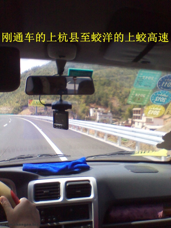

  上图说话:
回老家的上蛟高速
回老家的上蛟高速
先试看看
先试看看

装在这挡住视线

这么装太遮挡视线了。
不如装在后视镜前面。
因我停车时,习惯把遮阳挡纸拉过来(就是这样的东西,原来的吸盘吸在玻璃上,每次停车都要取下来,麻烦,所以把它改到后视镜下端了 不会挡视线。。。  详情 回复 发表于 2013-2-24 18:13

不挡视线吗?
不会挡  详情 回复 发表于 2013-2-24 17:56
