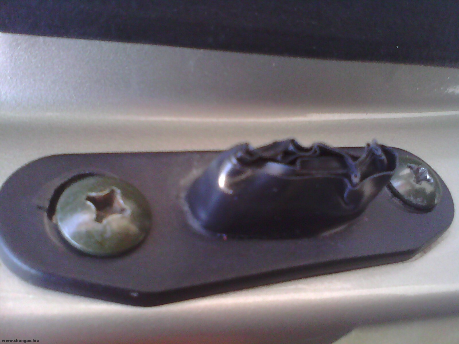

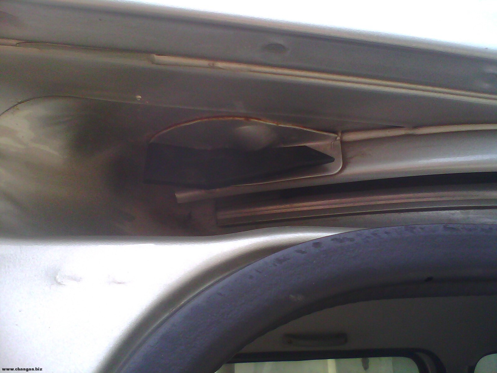

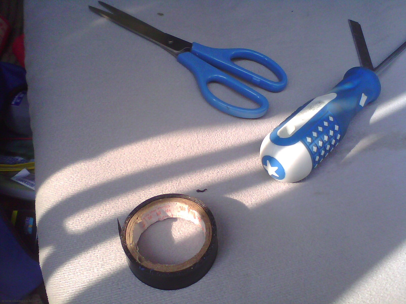

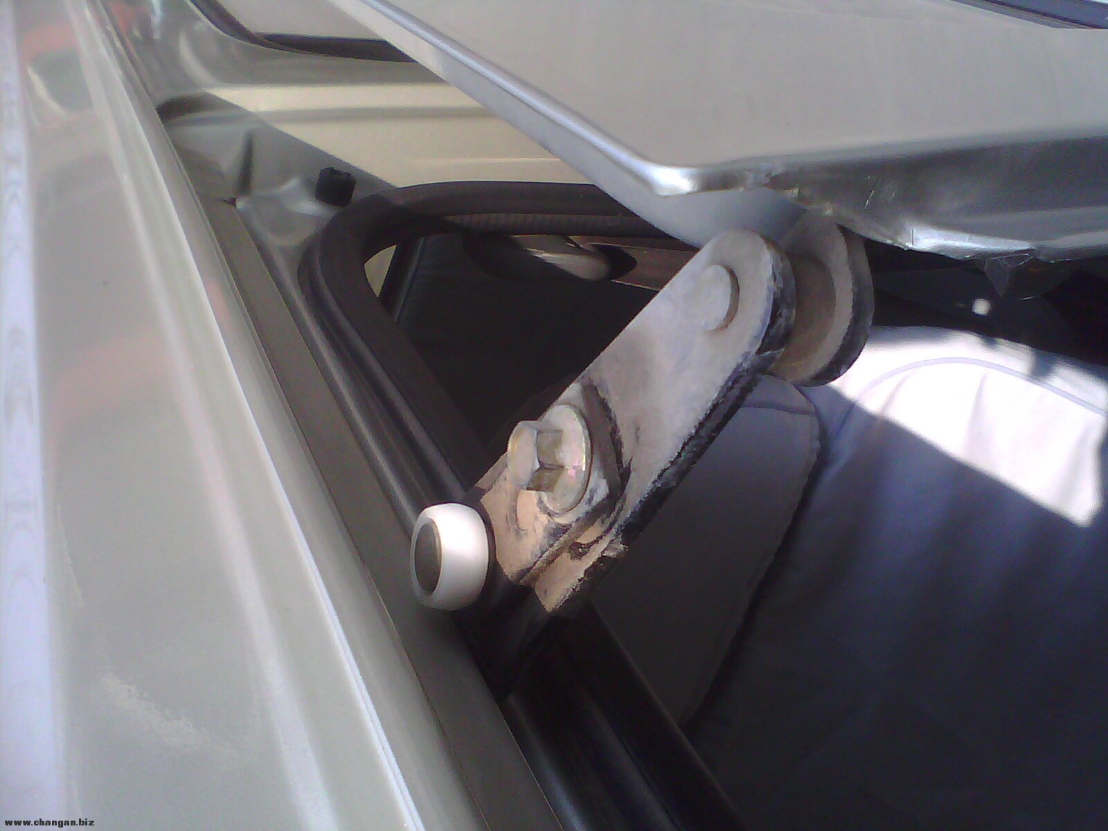

中门上方的向内调一下,把过桥,定位块调好,在定位块上用胶布缠几圈,关门试一下,一直挑到好为止。门响的问题可以解决。

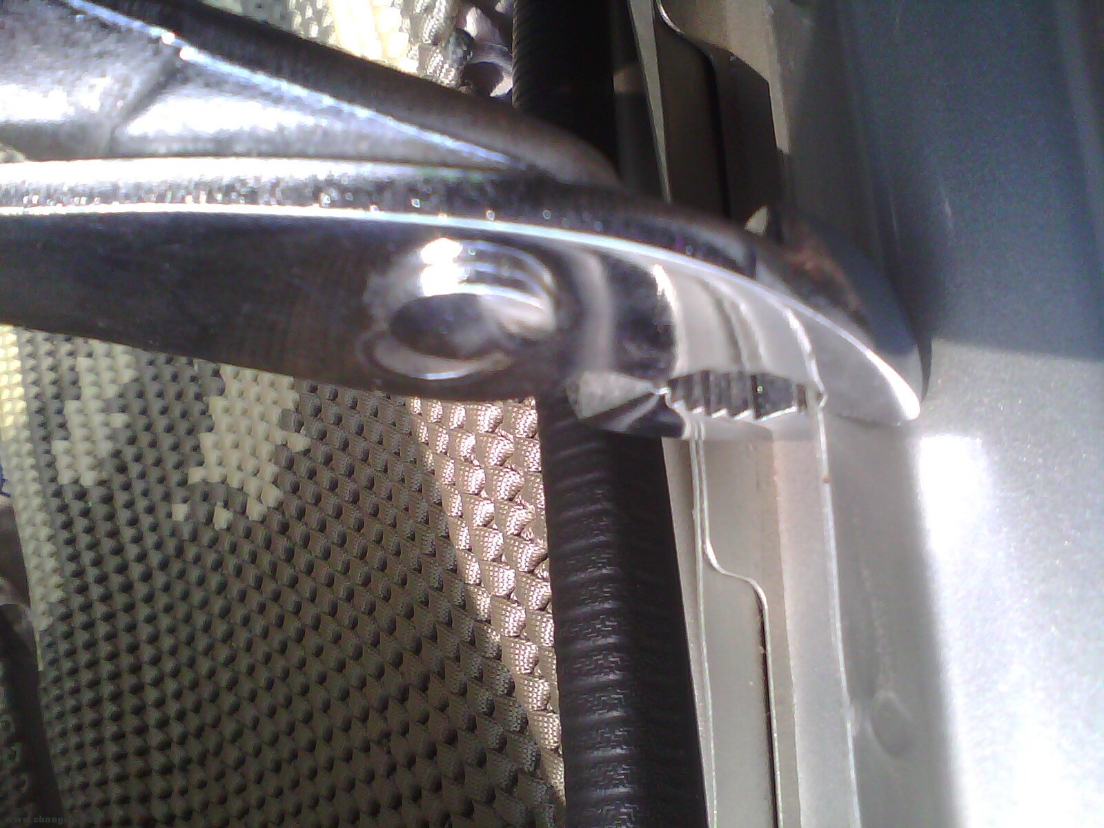

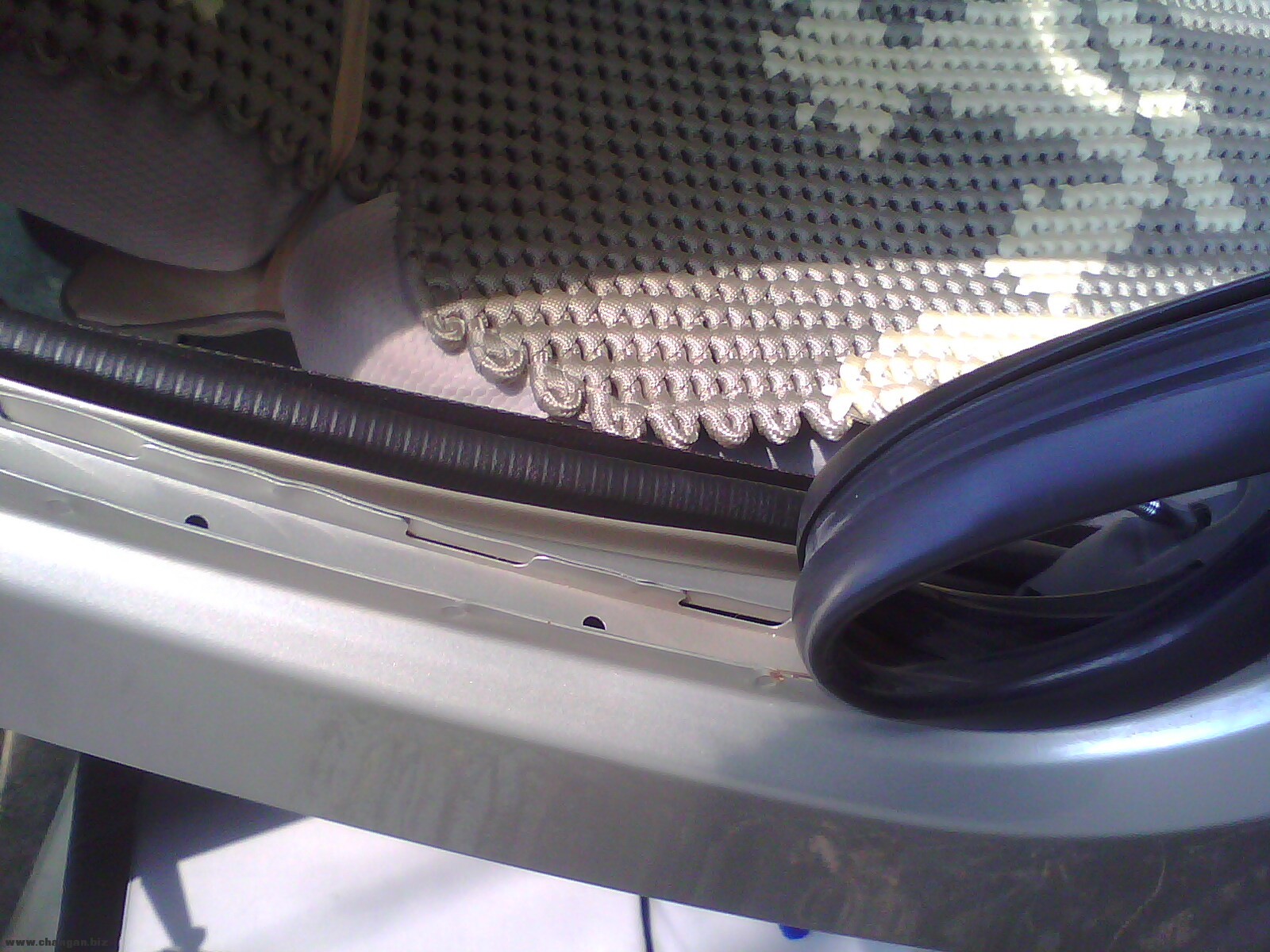

用钳子把铁皮向内掰一下,玻璃框都想内掰一下,再把压条装上,玻璃响的问题可以解决。。
