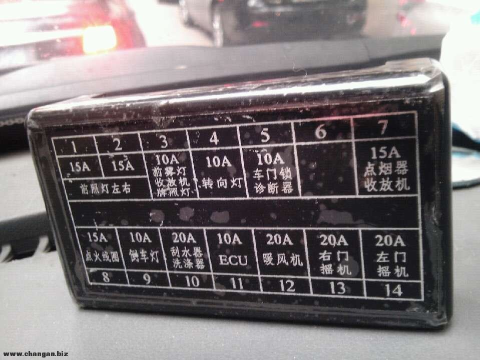

车是2010年8月买的,电瓶出厂日期2010年6月,一直都没怎么出过车电漏掉的情况2011年9月有次把阅读灯开着一夜电漏完了,搭火后也一直没出过问题,2012年10月开始由于工作单位近了只有1.8公里每天开着去上班,有时停1天出现车打不着的情况,以为是距离短开车出现亏电的情况,去修理厂把电池充满,可没几天又出现车打不着,后来想想可能是停车后开防盗报警器耗电,干脆停车后报警器都不开了,直接钥匙锁门,还是出现跑电的情况,2012年12月的时候因为忍受不了经常没电发动不起车的情况,就干脆开电动车了,在百度上找了好多资料,我分析出两个问题,一是电池不行了要换,二是车里某个部位漏电,电池开修理厂检查是好的,然后拆开电瓶负极测车辆静止未发动的电流,电流表显示10A档显示有0.35A电流,我说是不是防盗报警器的问题,修理厂拆下报警器接上原线路还是有0.35A的电流,如果开启防盗报警器后显示电流为0.58A电流,修理厂又拆开前前盖里的保险丝盒测量电流,逐个检查发现那个车内大灯那个50A的保险丝上有电流,修理厂说是车内保险丝的问题,然后拆了车内保险丝盒,逐个检查后发现是那个(10A车门锁诊断器)有电流,修理厂检查了各个车门锁都没问题不知道问题出在哪里,4s店有点远,小店又修补好,在网上买了个12V6A电瓶充电器,在车没用的时候卸下电瓶负极,冲满电就这么停着,想用再装上,大家有什么好的解决办法吗? 保险盒.jpg

发表于 2013-7-16 19:39:02 | 显示全部楼层
在电瓶处装个闸,淘宝有卖
 楼主| 发表于 2013-11-12 10:56:24 | 显示全部楼层
已换新电瓶,所有问题解决,买了个电瓶充电器,每月1号充满电,
