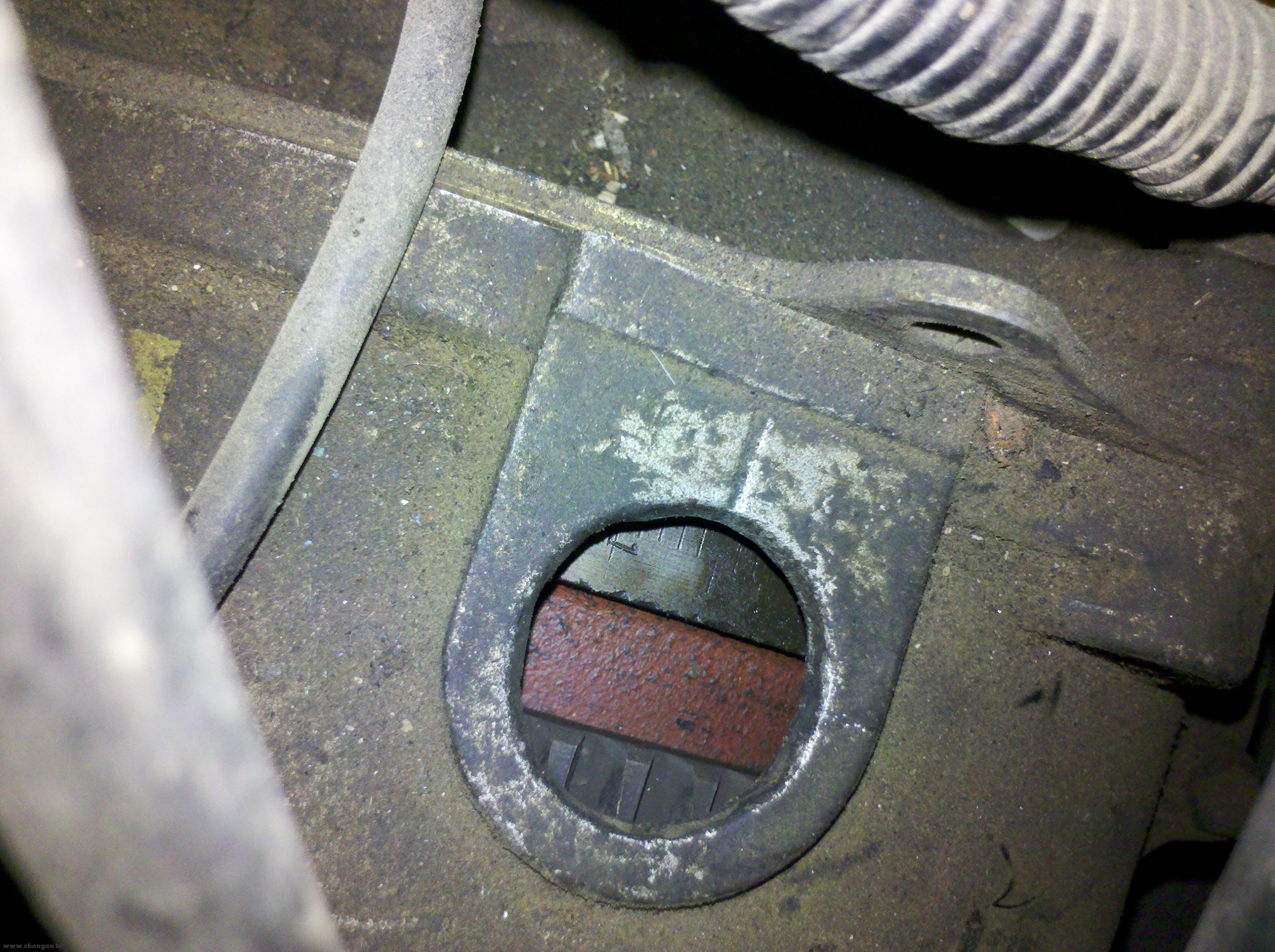

6350C 465Q5发动机,变速箱上面的点火提前角是7±1  ,请问93#汽油的话 点火提前角应该调整到几度?看一下飞轮上的刻度现在是不是5° 谢谢! IMG_20130221_181044.jpg

12左右,我调的15

调节这么大 啊?? 我现在好像是5°,调节这么大能行吗?

我的烧气调的12度。烧油应该不会超过的。

调到7度±1度
 楼主| 发表于 2013-3-6 14:39:03 | 显示全部楼层
带分电器的发动机点火提前角要用正时枪调节,不然根本就调不到准确的位置,发动机怠速到正常温度时,熄火将电瓶旁边的橘黄色线插头连接,连接正时枪,发动车30秒后,进行提前角的调整,调整完成后,熄火将橘黄色线断开连接。

这个度数,要在发动机的规定转速下调。要正时灯,说明书几度就调几度,与汽油无关。再说这465发动机压缩比本来就不高!不用提前了!!
