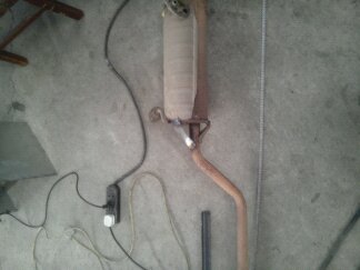

3年多的车,排气管异响,今天一看,锈断了,没办法,到汽配店买不锈钢的没有货,只好自己拆了焊一下,继续用。准备换不锈钢的,大家推荐一下,什么牌子好一些。

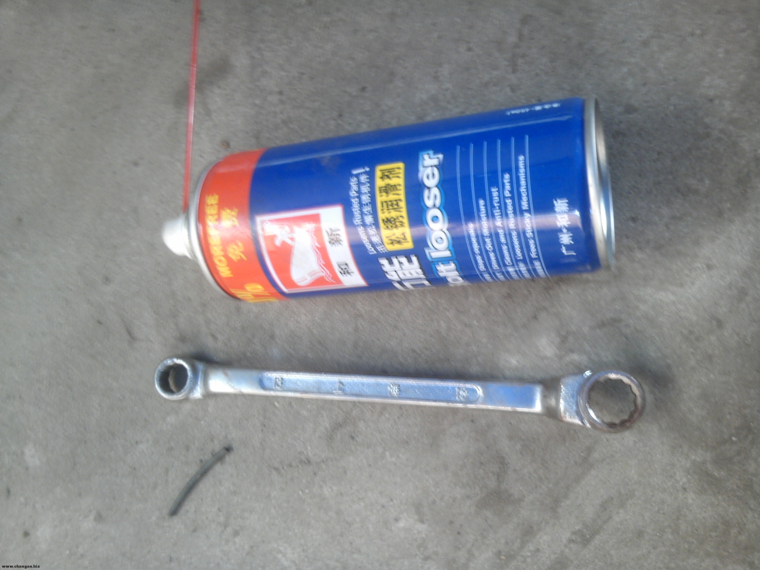

IMG_20130221_141339.jpg 工厂找了一瓶螺丝松动液和一把15的梅花扳手。
1361433881522.jpg 螺丝喷上松动液i,拆。

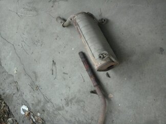

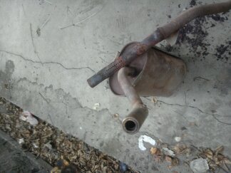

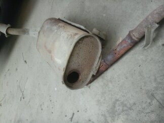

1361427360167.jpg 1361427296376.jpg 1361427676286.jpg 看看,直接是2块了

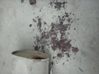

1361427479585.jpg 里面锈断了,全是锈鉄渣

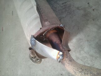

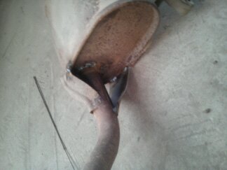

1361433390861.jpg 1361433377090.jpg 1361432985687.jpg 自己找工厂里面的人帮忙焊的。
这次维修花费0元,就花了自己的上班时间,哈哈{:soso_e113:}。

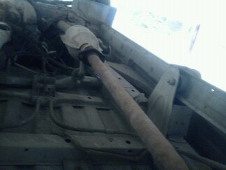

发表于 2013-2-21 20:18:03 来自手机 | 显示全部楼层
没有举升机,拆装都是难题,楼主怎么做到的
msh
简单,直接钻车下面,就2个螺丝2个挂钩。  详情 回复 发表于 2013-2-21 22:31

 楼主| 发表于 2013-2-21 22:31:31 | 显示全部楼层
