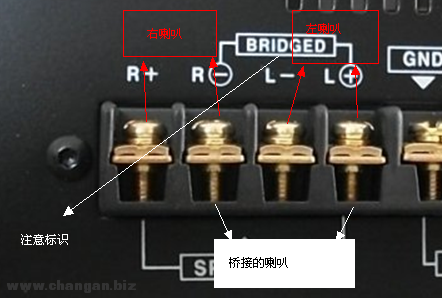

【如果是那种一百几十元的四路功放就算了不要搞了
【假如是真正的四路50瓦和喇叭接线口标有Bridged标识,就表示可以并联,不过我们玩音响的叫桥联或桥接~
最重要的一点是你的功放电路特性要支持这一种连接方式
我自己使用的就是四组下面的接口的汽车功放(也就是可以接八个喇叭或小箱,而且可以有多种接线方法)下图给你参考一定要注意你功放的标识
