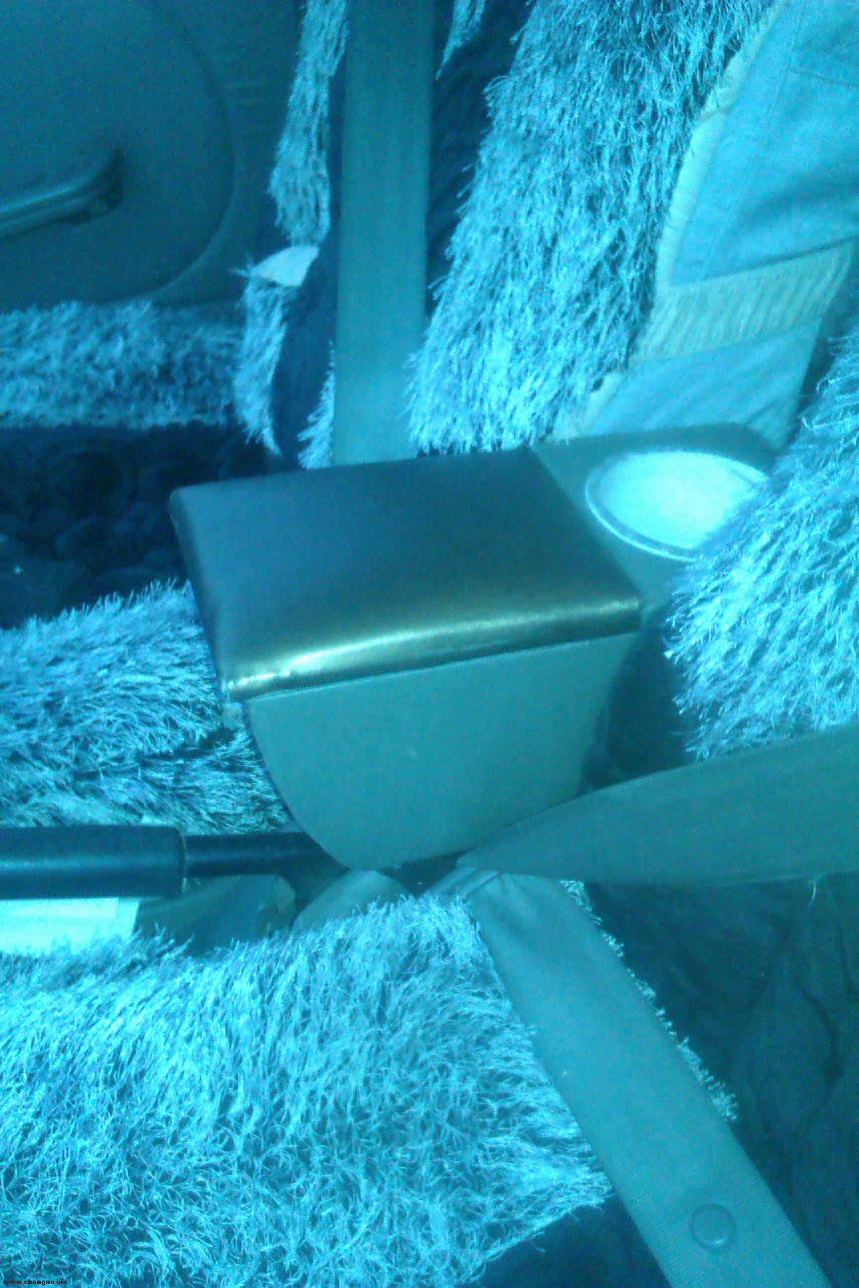

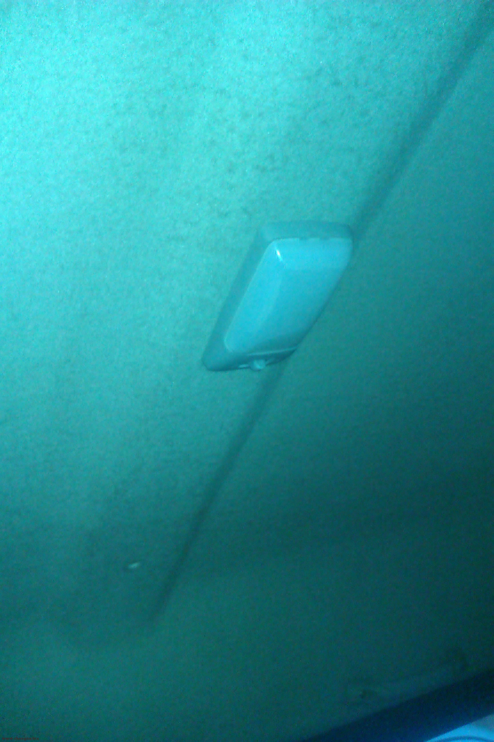

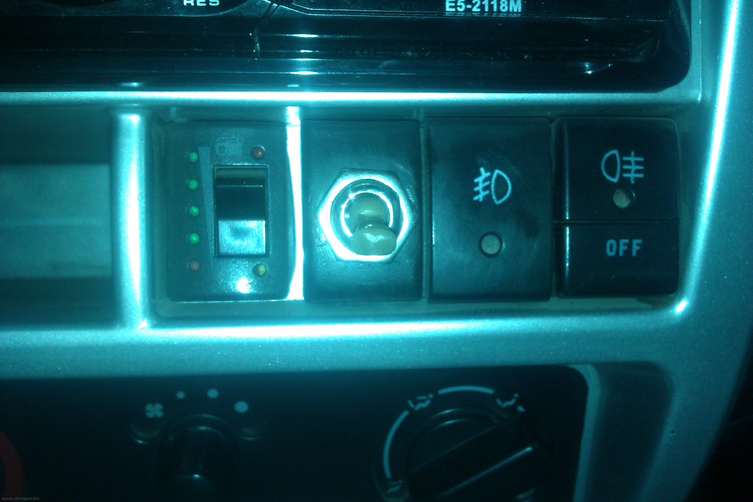

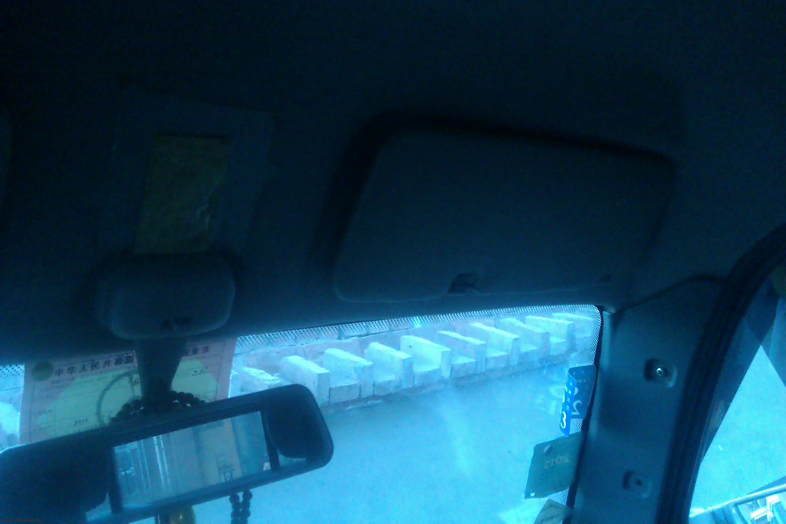

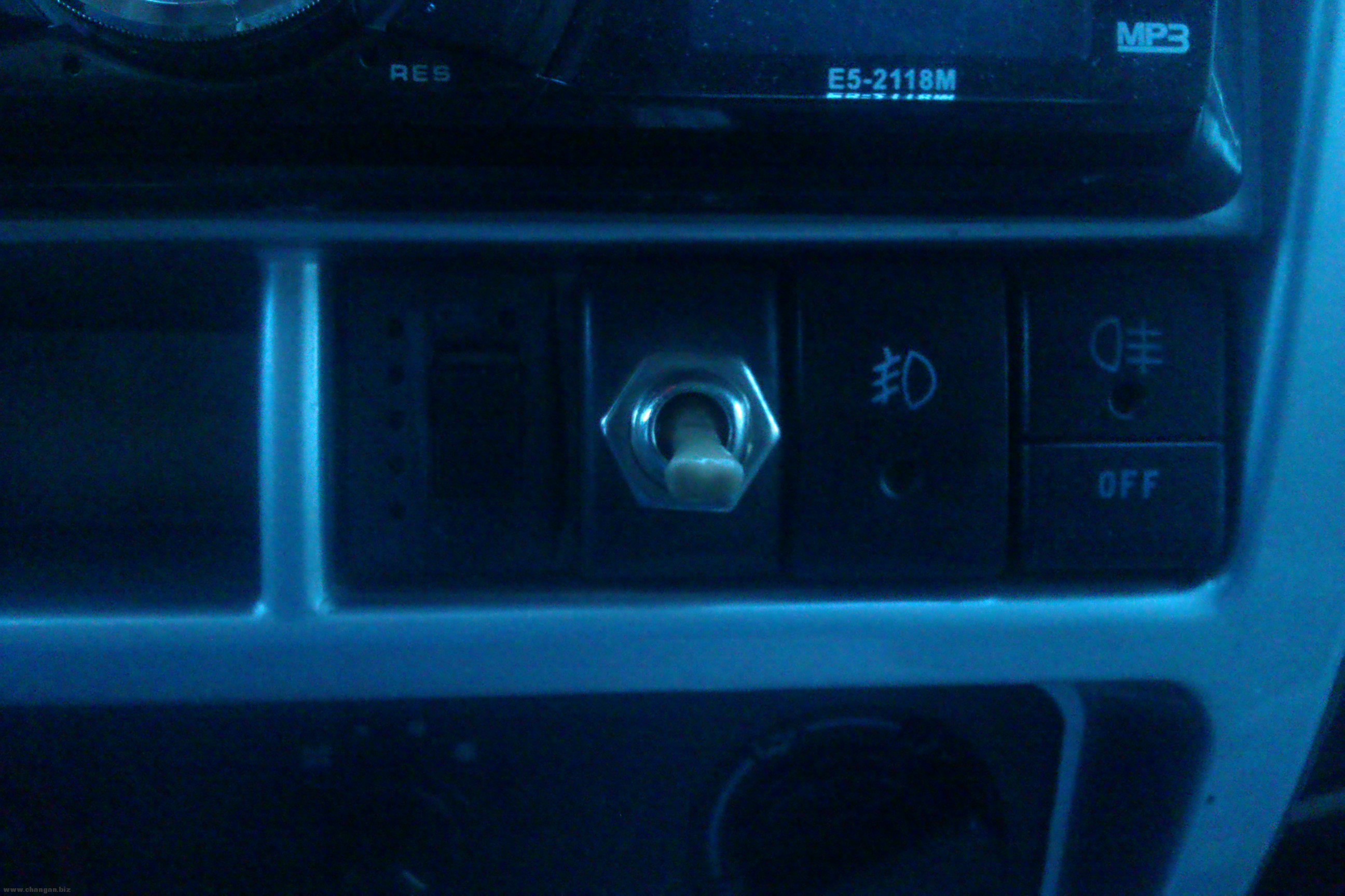

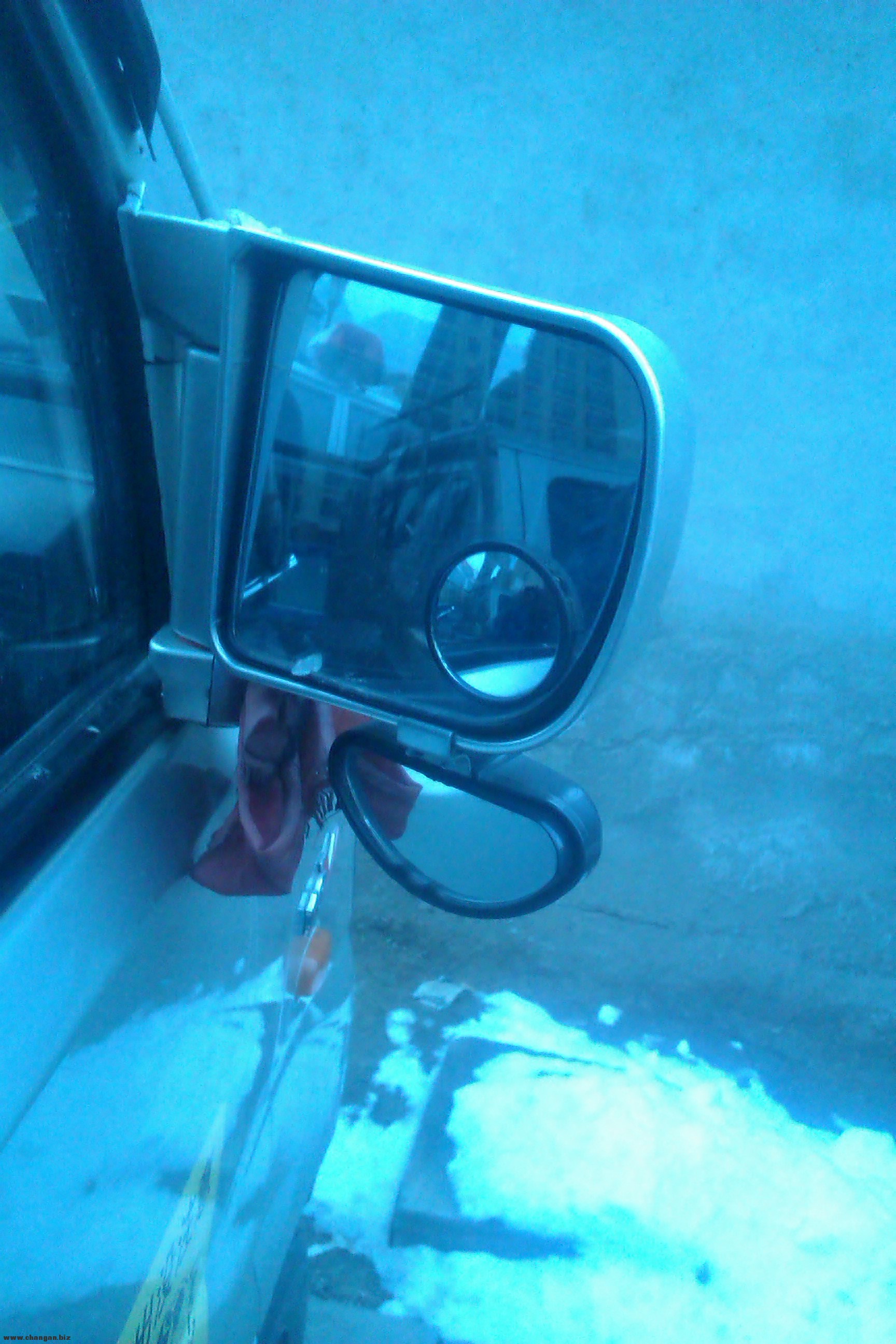

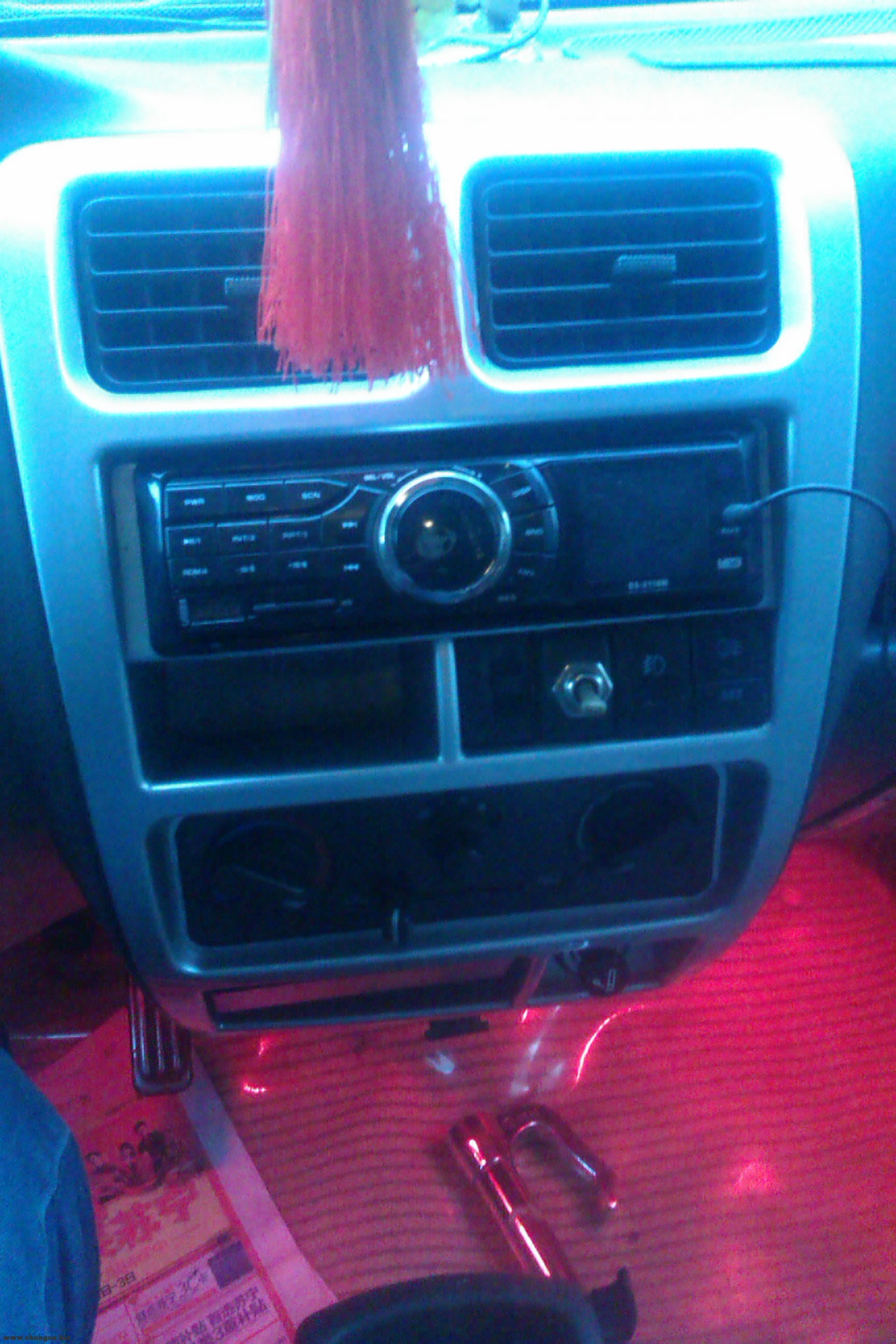

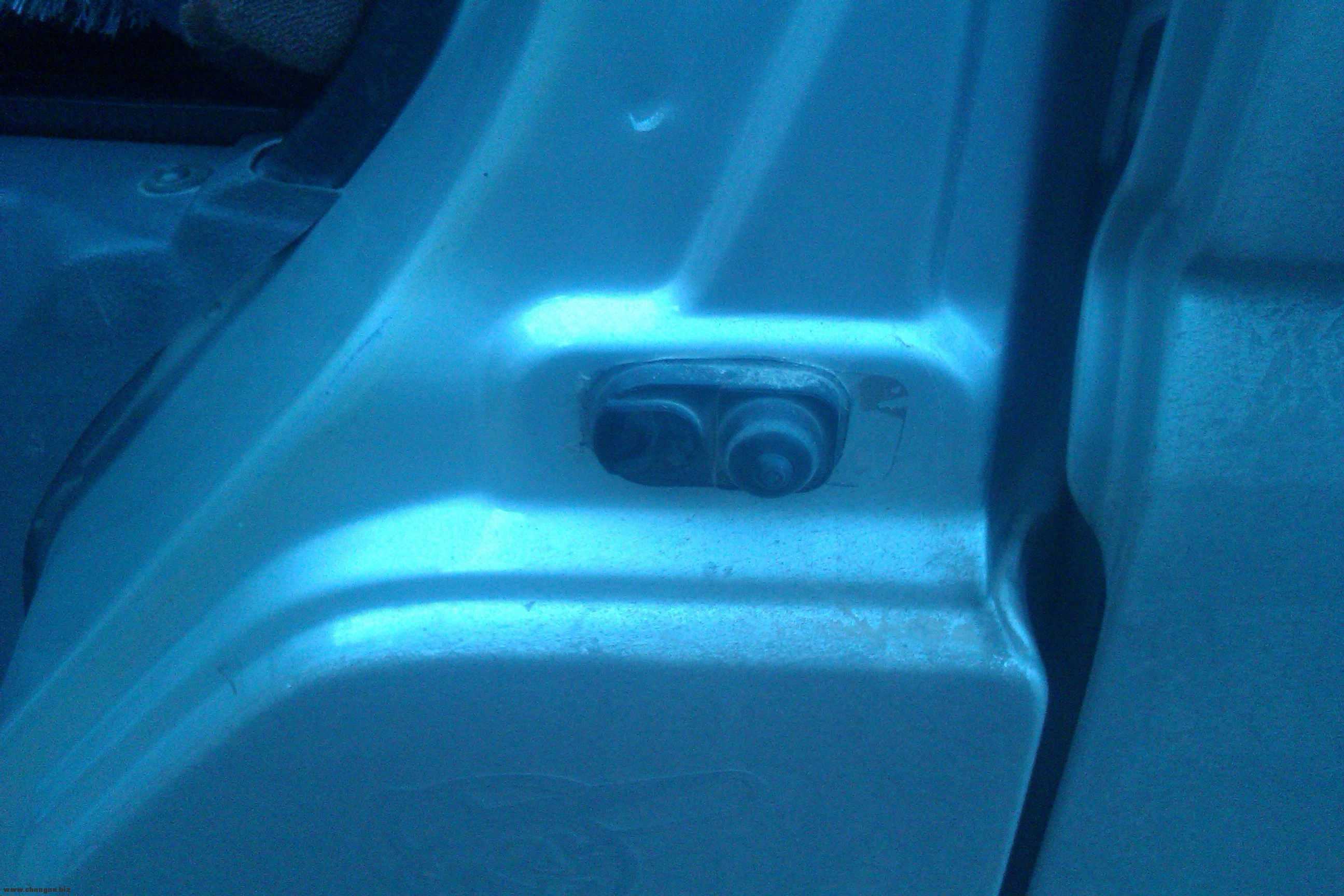

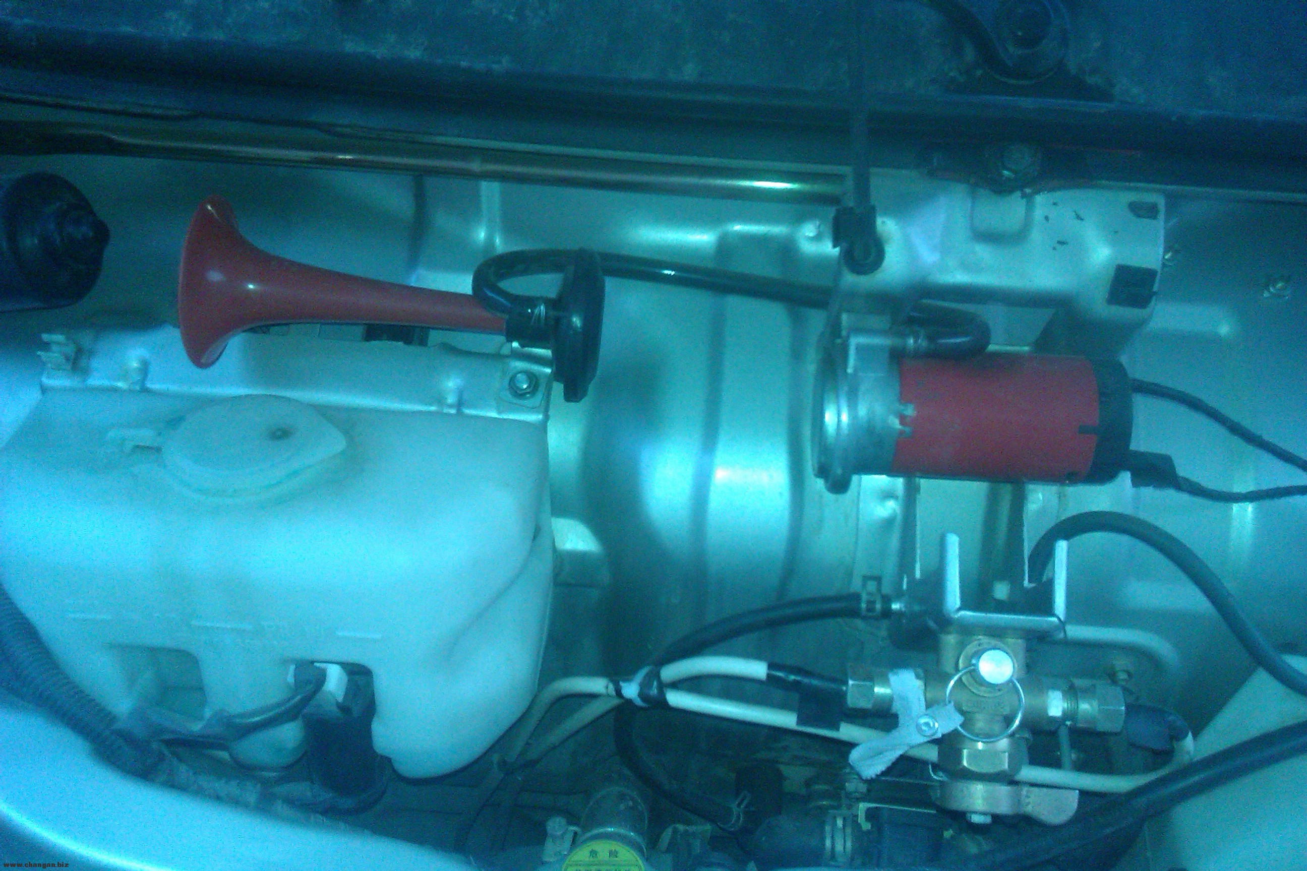

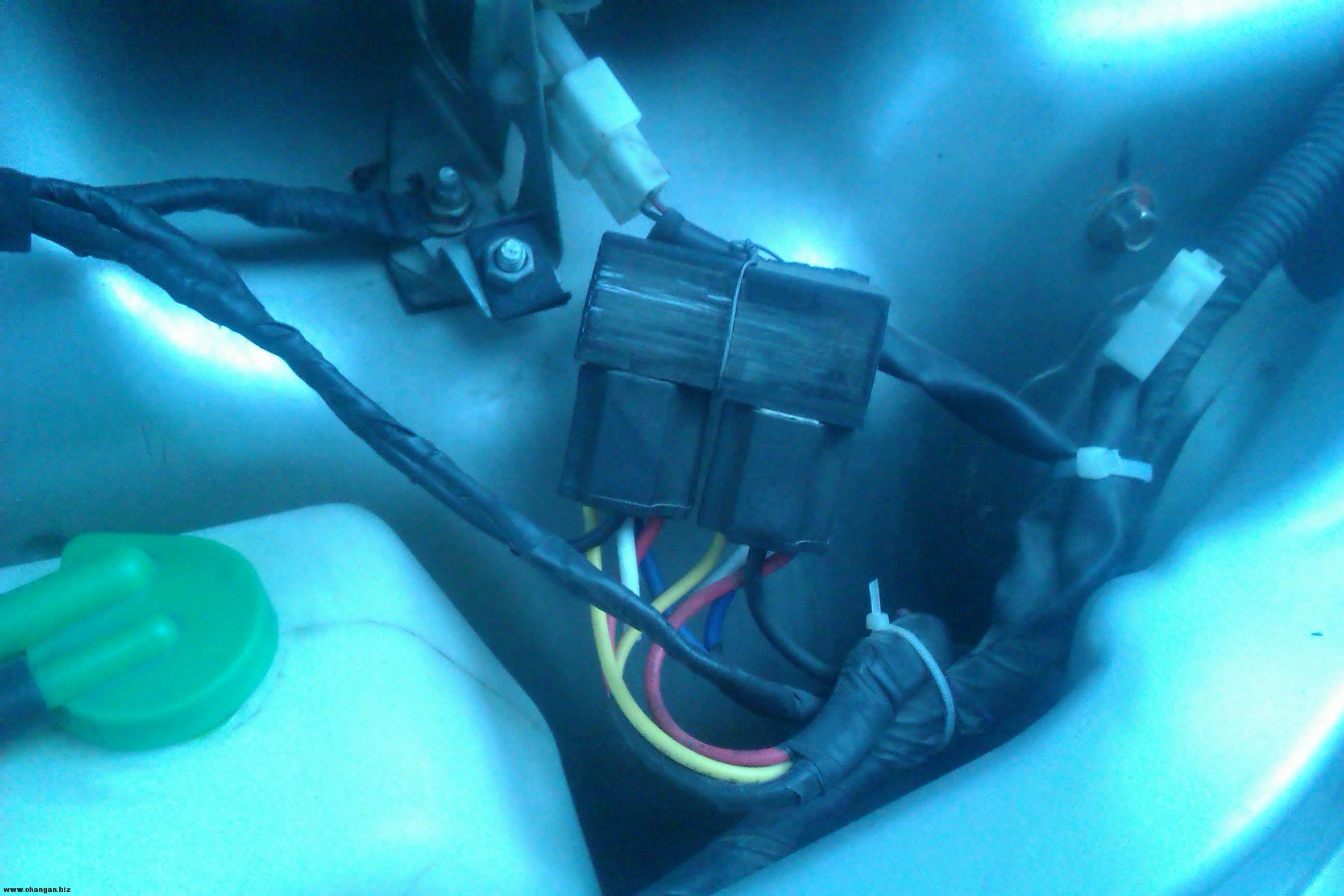

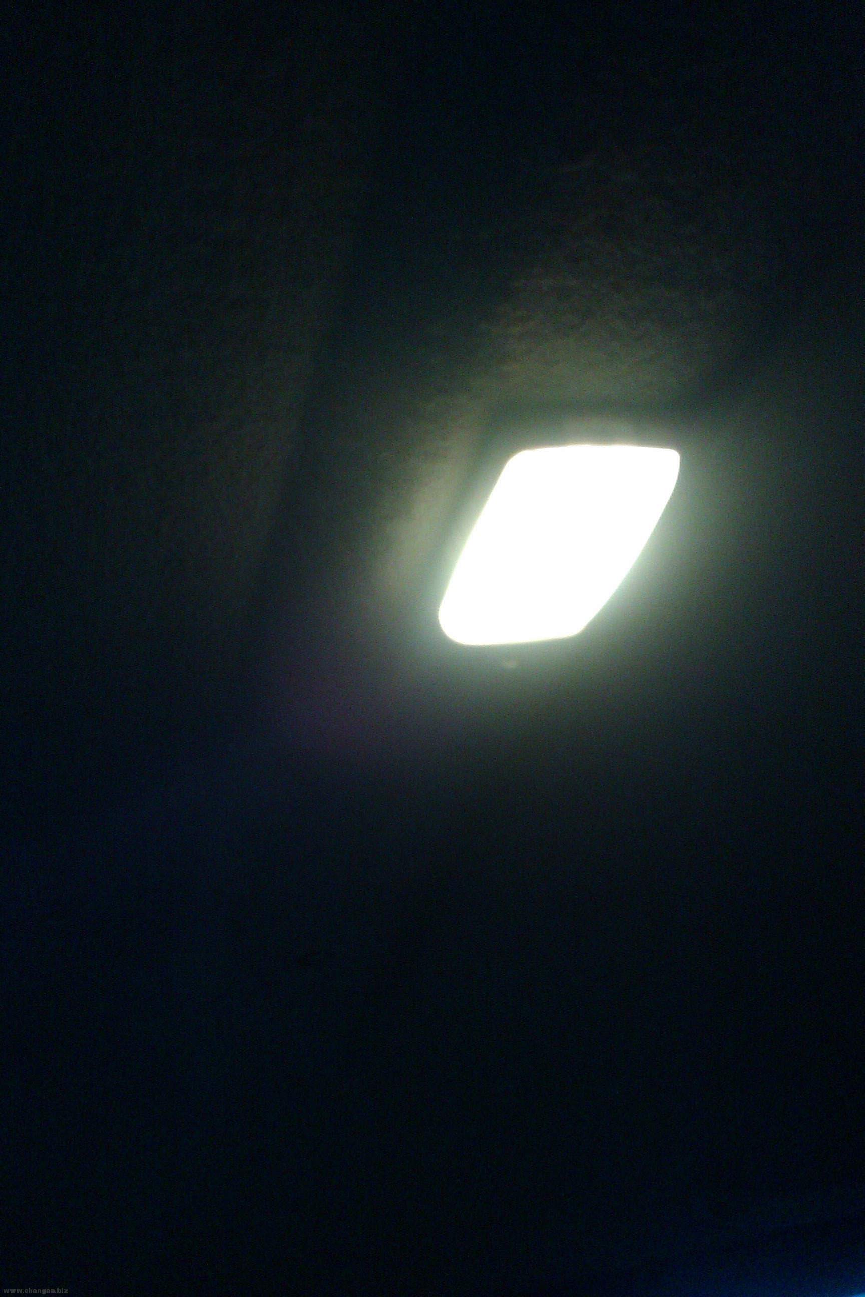

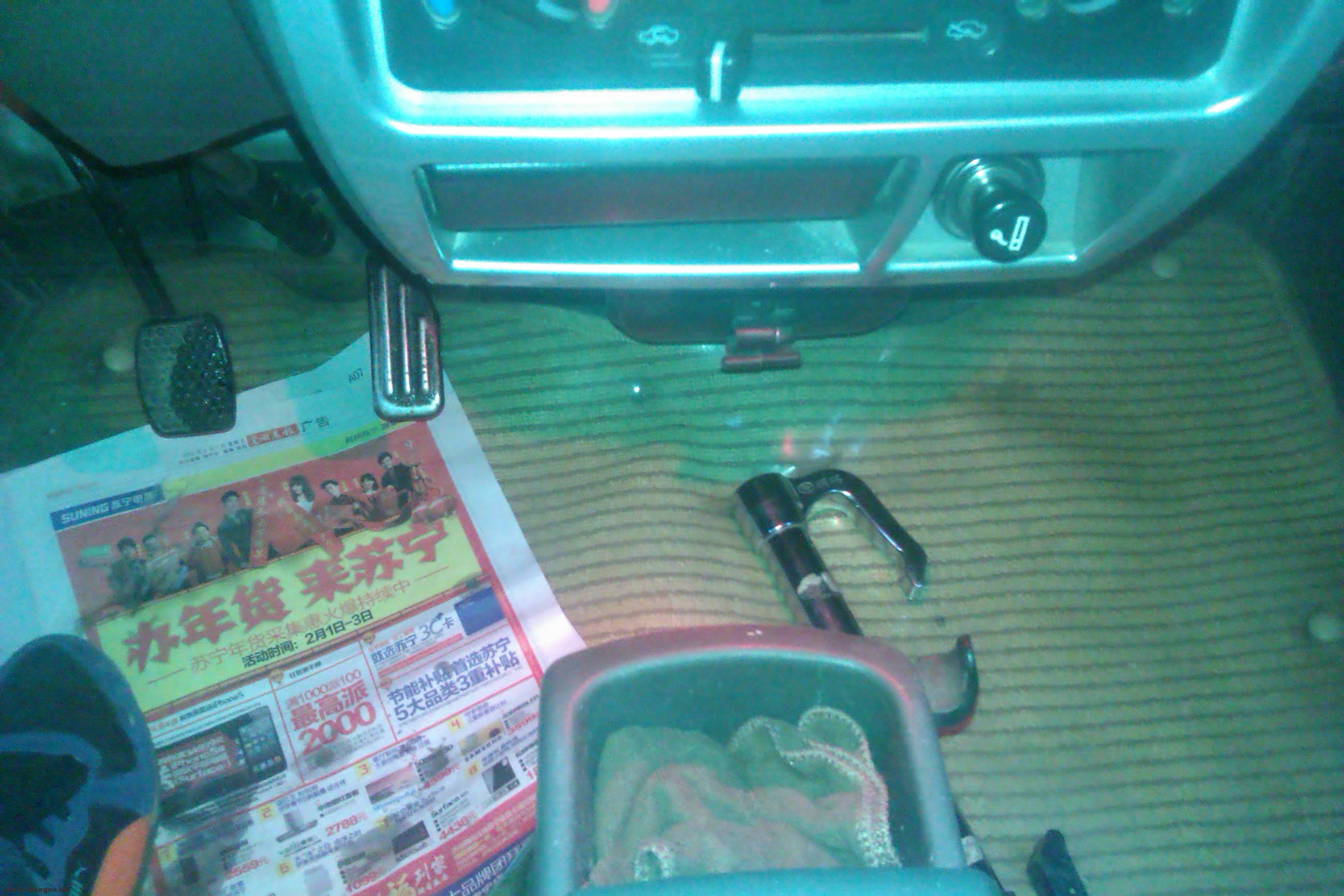

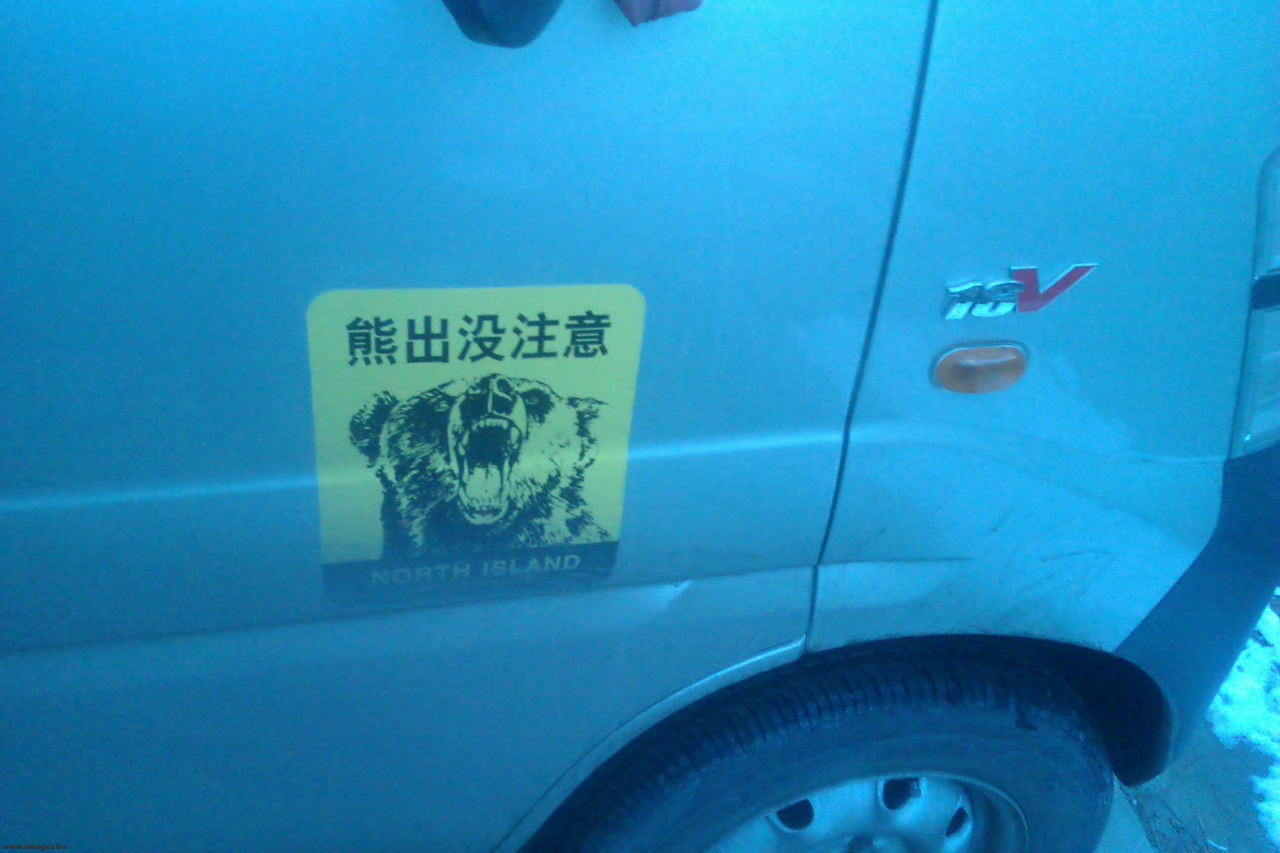

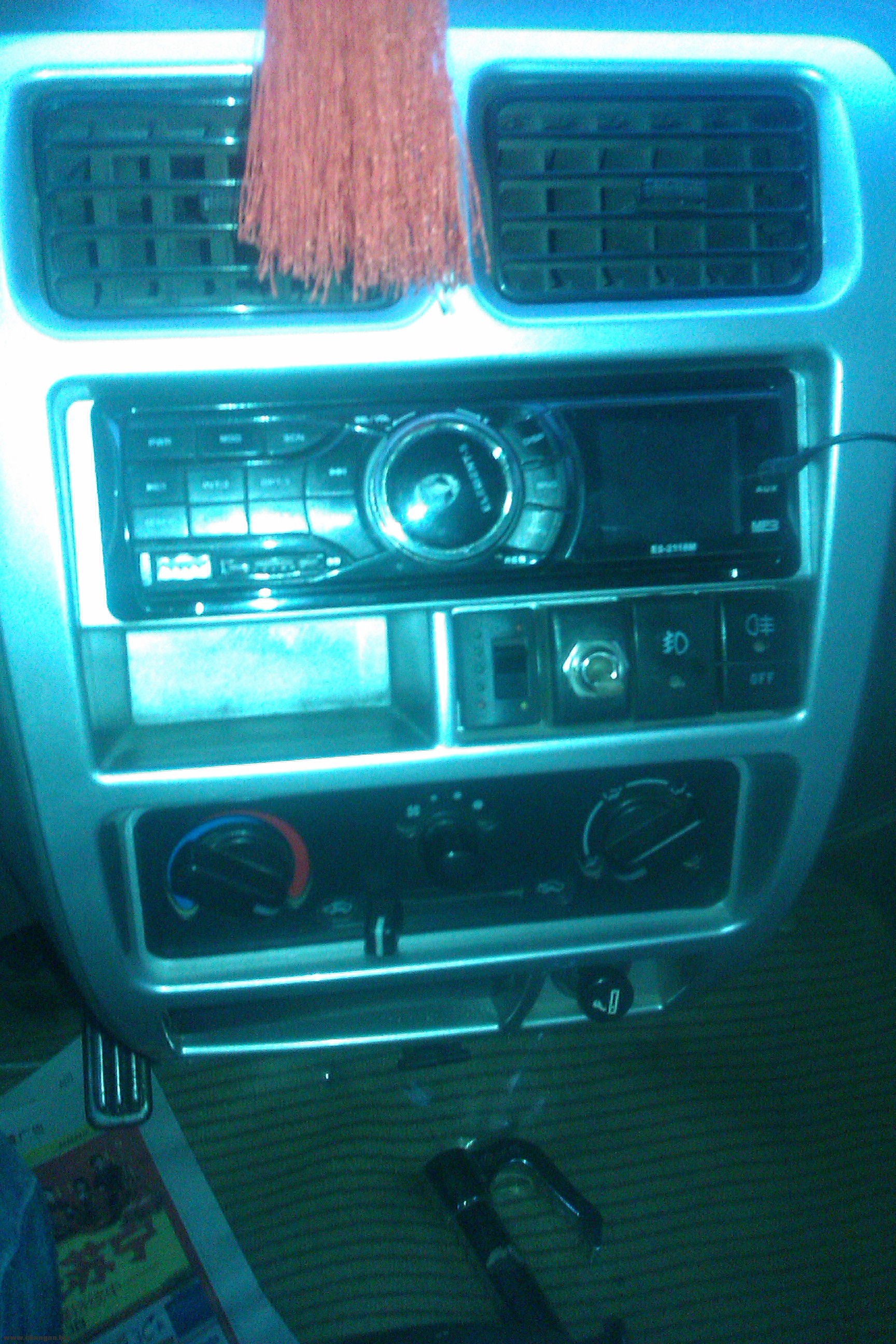

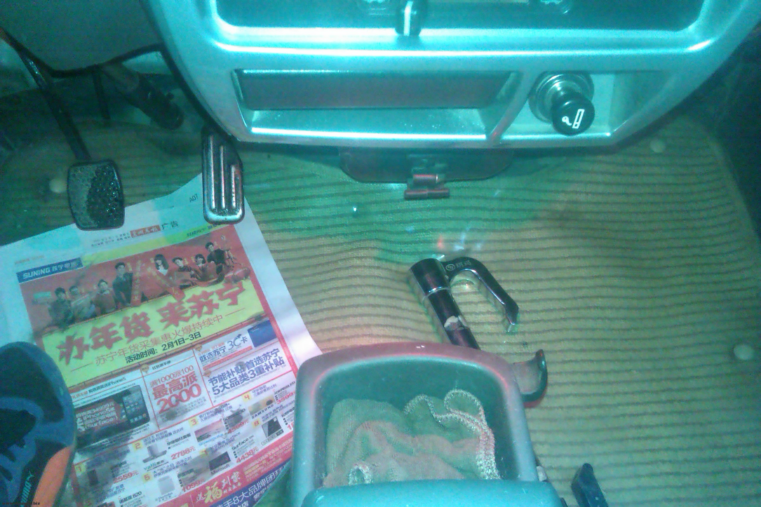

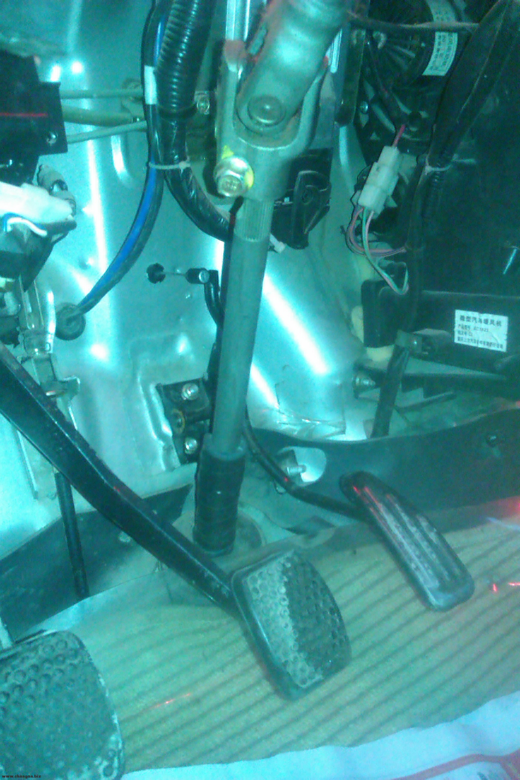

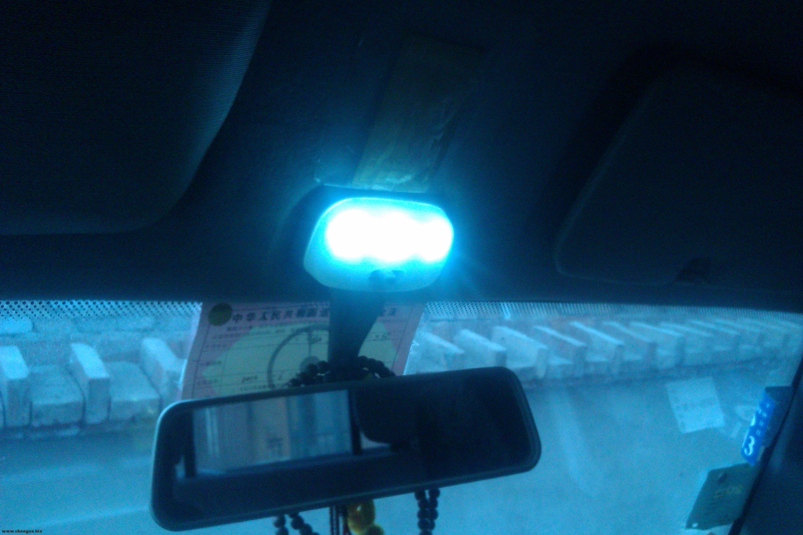

有啥看不懂的,贴了贴花,加装了前门碰开关,双排车后门加不了,正在研究中.....改了插卡MP3机子(第五元素的)换了中轴喇叭(在盖子里看不着)加了后视镜看的宽了,后轮也能看着。加了氛围灯(红色)。电气喇叭(摩托车上改的那种)装了继电器和转换开关,蜗牛喇叭和气喇叭随意转换,市区用蜗牛,郊区用气喇叭。(爽)长安16V双排没有中间的顶灯,自己15元在汽配城卖的,自己装的原厂有预留位置不过电线还是要从前灯接。带水杯架的手刹盒35元。扶手箱60元卖的用了2个月自己改了一下颜色不好看,好用就行副驾驶遮阳板15元自己配的。A柱护板40一付把护板里面的小卡子全部磨平用双面胶粘住把螺丝拧上就好了。原车千斤顶摘了小气泵装在千斤顶的位置上了,旁边就是喇叭的继电器。
 楼主| 发表于 2013-2-21 16:05:16 | 显示全部楼层
有点乱车友多多包涵

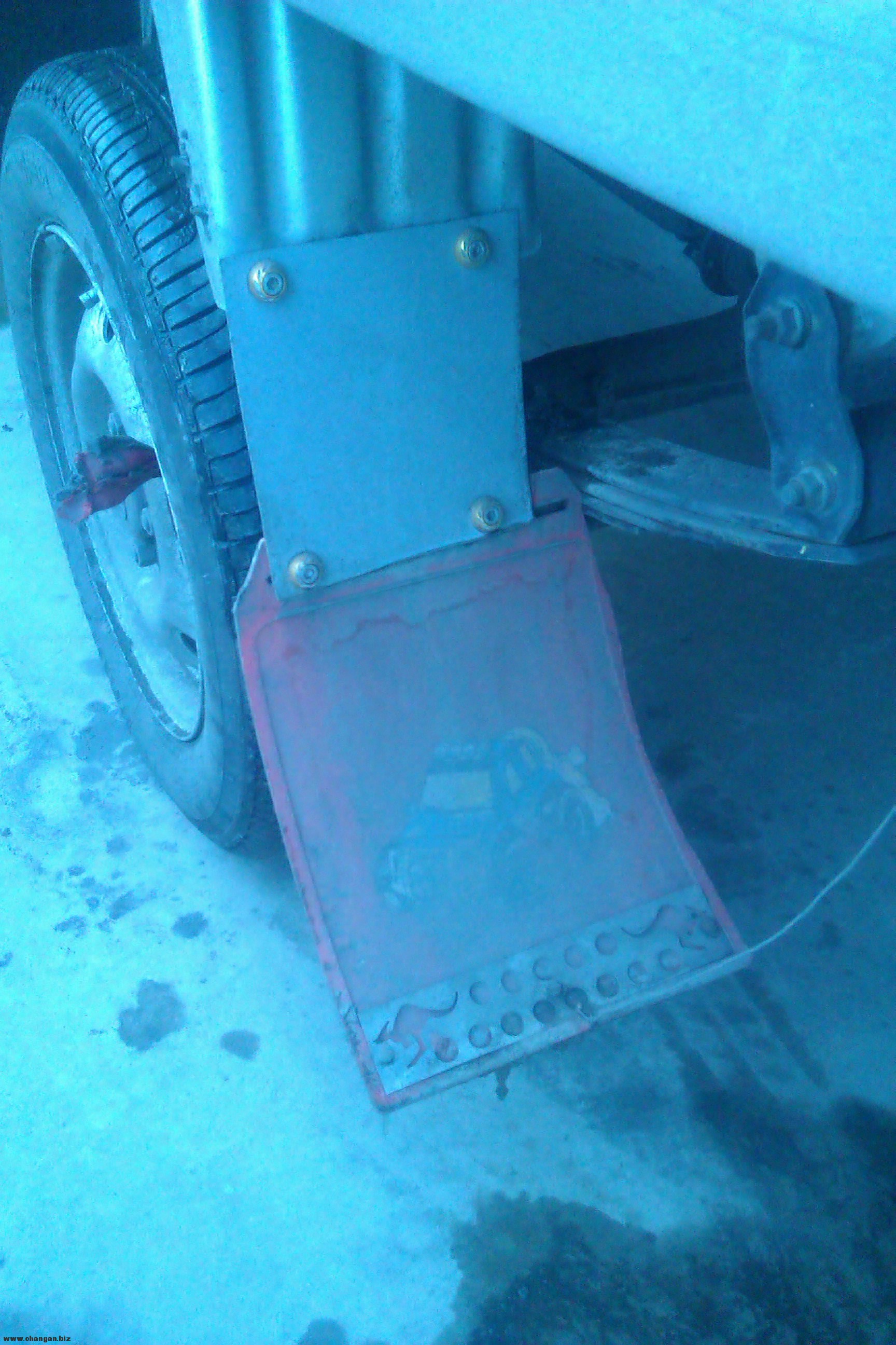

我现在正准备要装侧踏板
