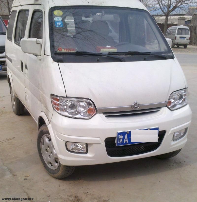

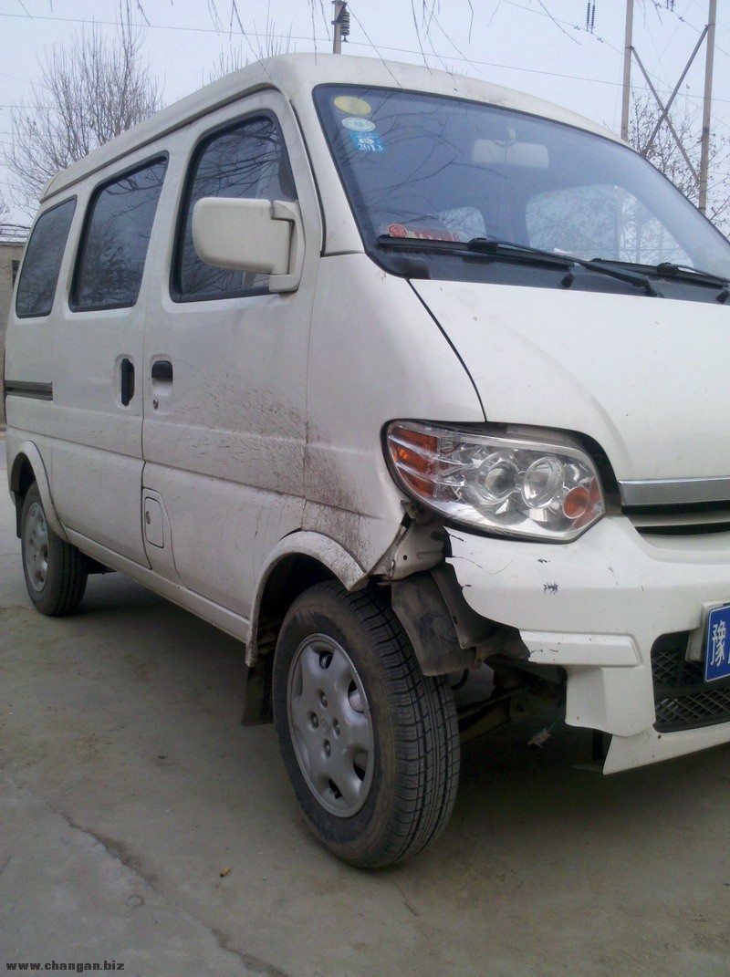

春节回老家,亲戚开着去串亲戚结果撞墙了,导致前杠右前边烂了,雾灯碎了,相邻的车帮铁皮变形错位,开右前门到一个角度时咯嘣响一下。

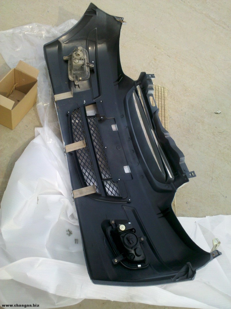

昨天经过汽配城看到已经开业,拐进去随便找了一家买了前杠+右边雾灯共90+20=110元。

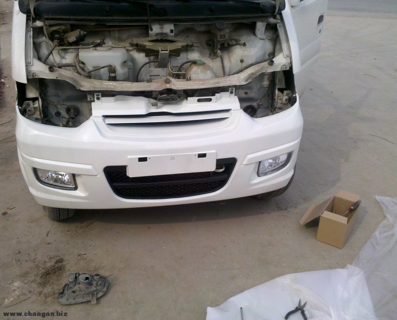

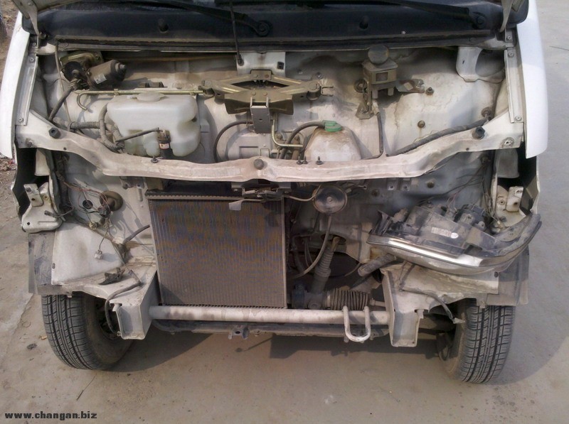

拆除原来的前杠,把几个支架和左边的老雾灯拆下来安到新的前杠上。
车子前脸右侧适当整形
经过努力,终于安上去了。

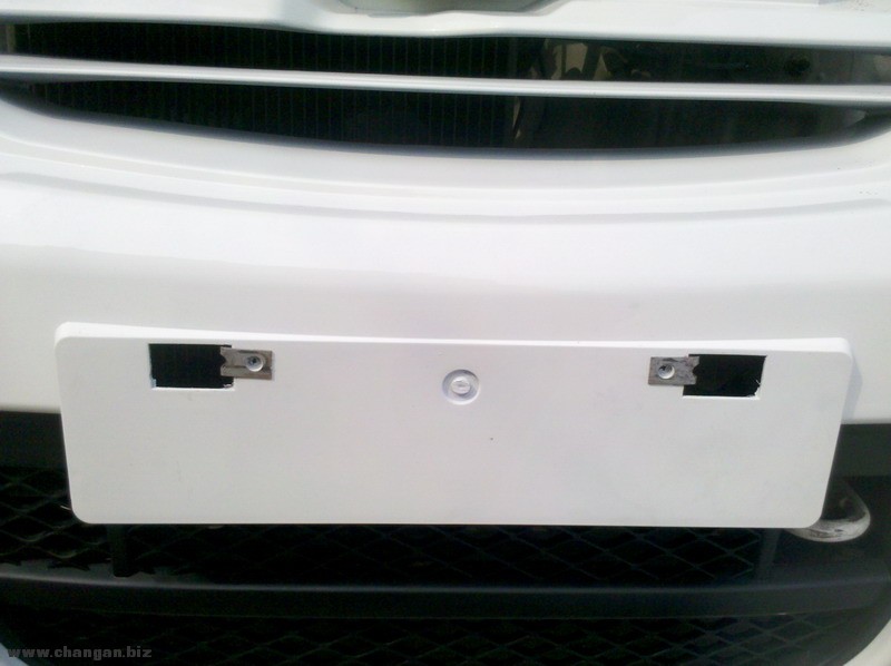

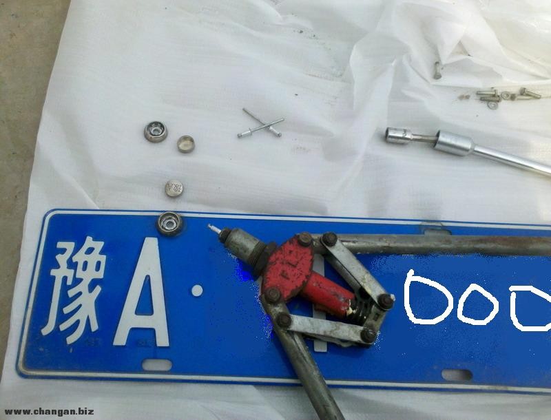

原来前杠上的车牌是用铆钉铆上去的,用角磨机从里面把铆钉磨掉。

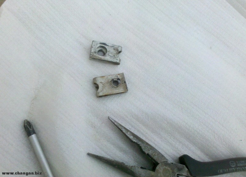

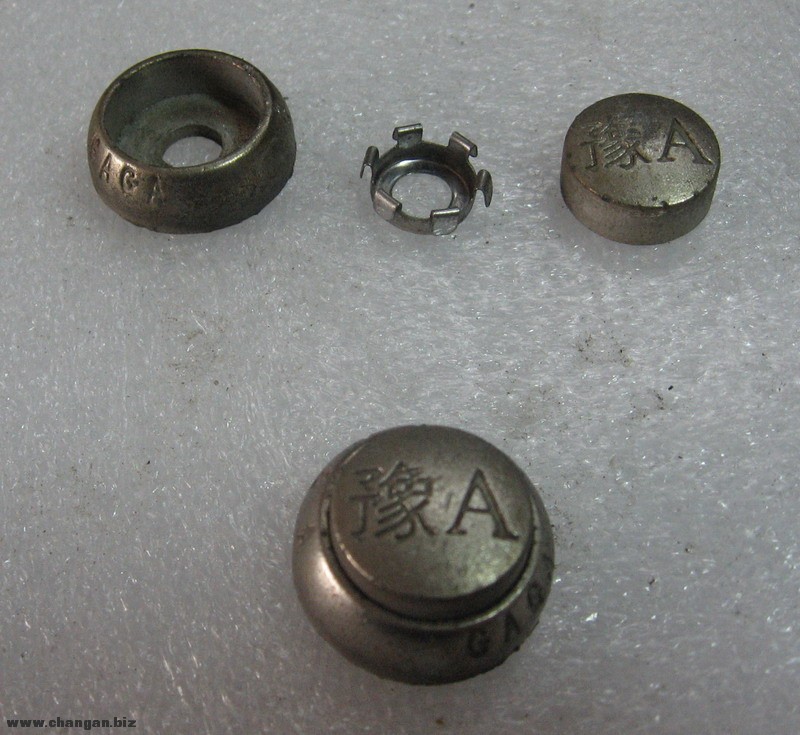

取下车牌,重要的是那个车管所安的防盗扣。这东西还要用上,要不然哪天老警可能会找麻烦。

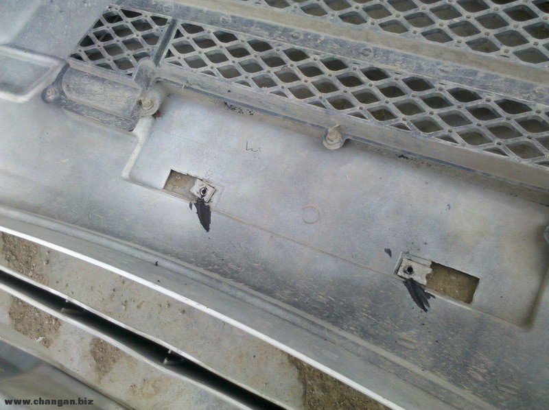

还有原来前杠上固定螺丝用到两个卡子别丢了,也要用上

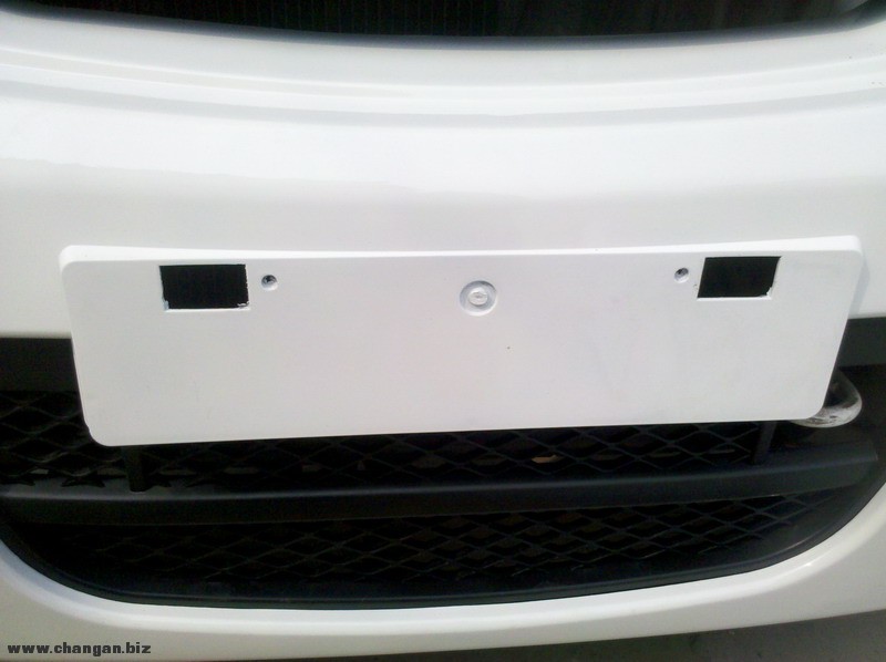

将两个卡子卡在新前杠的孔上
然后铆钉伺候
搞定收工,车子又焕然一新了!哈哈哈哈,测试各个灯均正常。

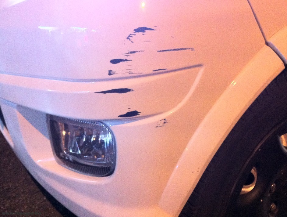

未命名.jpg 前杆那么便宜???上次停车在楼下弄花一点修了一下200元
嗯,就是这么便宜,但是对比了一下和原车的质量还是有很大差距的。  详情 回复 发表于 2013-2-20 17:23
