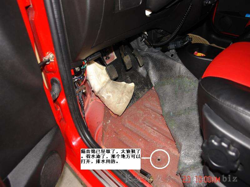

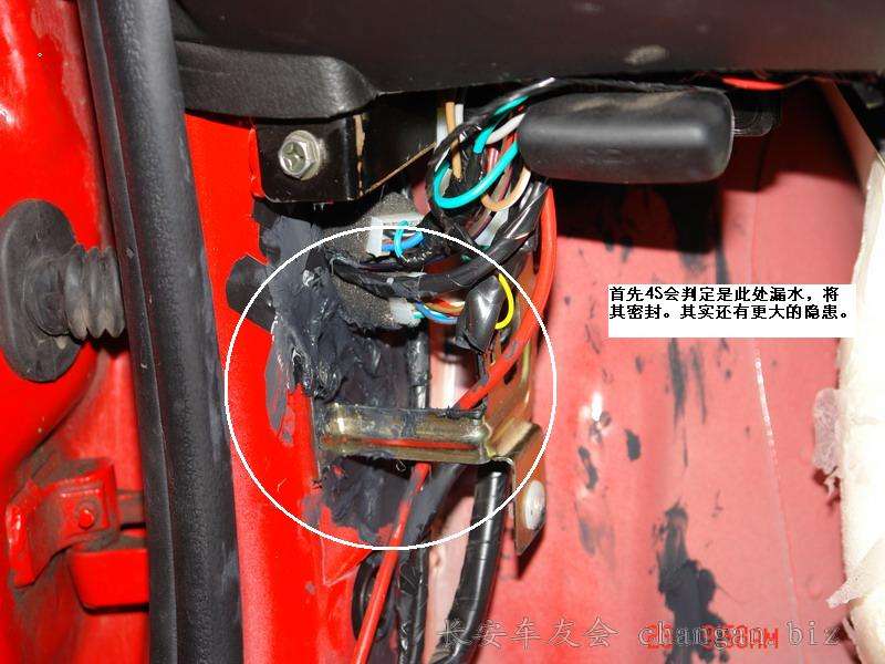

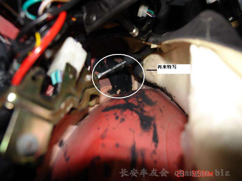

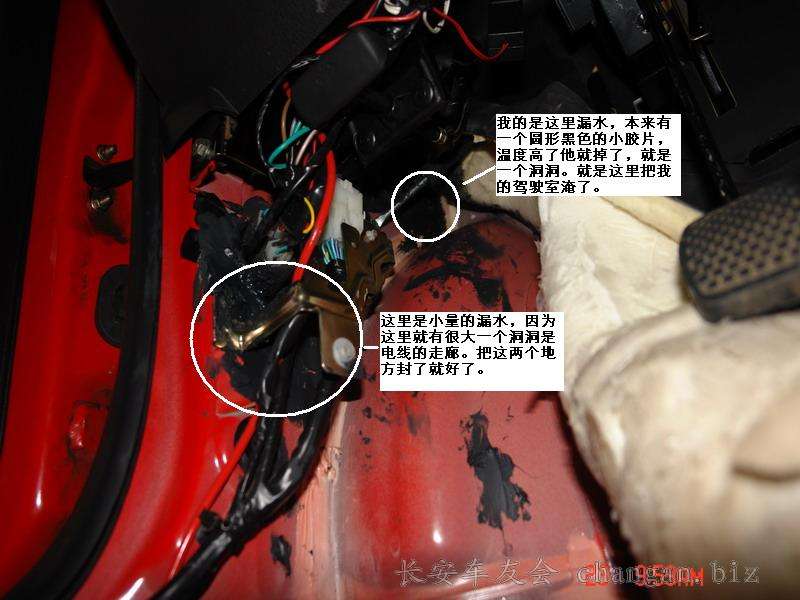

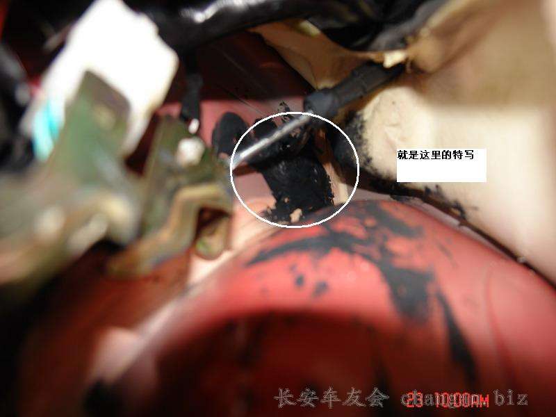

我的车车买来后经常洗了车脚垫不干,驾驶台下地面一滩水。先以为是脚垫的问题,前两天下了特大雨。结果驾驶室下地面好大一滩水。这下我晓得肯定是车漏水了。开到4S后,他用黑色的胶+电工胶布封了一个洞洞,后来还是漏水,这下我郁闷掺了决定自己大检查,边洗车边找原因。结果终于找到了,在里面还有一个小洞洞。原来是用圆型的黑纸封了的,后来不知怎么掉了,水就从这里进来了。 [ 本帖最后由 裸奔 于 2007-4-23 14:10 编辑 ]
第一个漏水点
第一个漏水点
