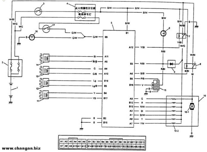

是啊,现在ABS有条控制线要接ECU,但是国产474的ECU不知道是哪个脚
 楼主| 发表于 2013-2-13 23:24:37 | 显示全部楼层
余洪林 发表于 2013-2-13 17:21
可以加abs吗
我现在已经装在车上,但是ABS的控制模块有条线要接ECU,国产474不知道接哪个脚
发表于 2013-2-14 15:35:21 | 显示全部楼层
你知道你加的ABS控制模块接ECU的线是要取什么信号吗?车速信号还是转速信号?
发表于 2013-2-14 15:41:39 | 显示全部楼层
还有,你现在车上ECU是什么型号,我帮你查下。
发表于 2013-2-14 16:30:19 | 显示全部楼层
这是6350 ABS的图,你需要接ECU的是哪一条线?
