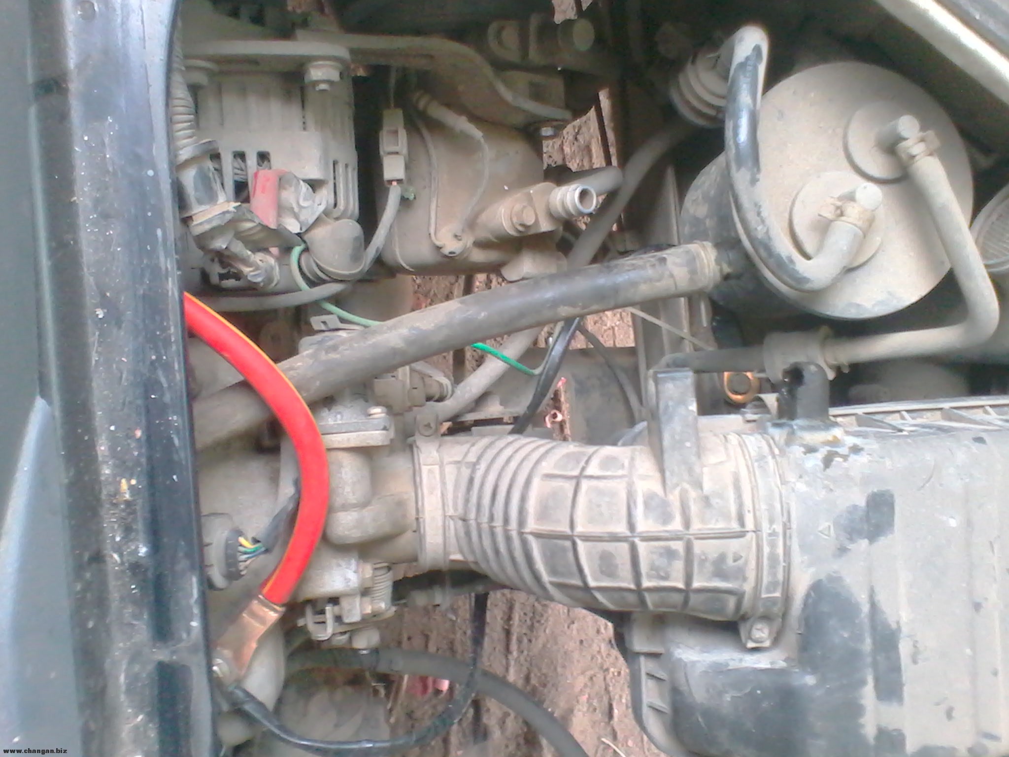

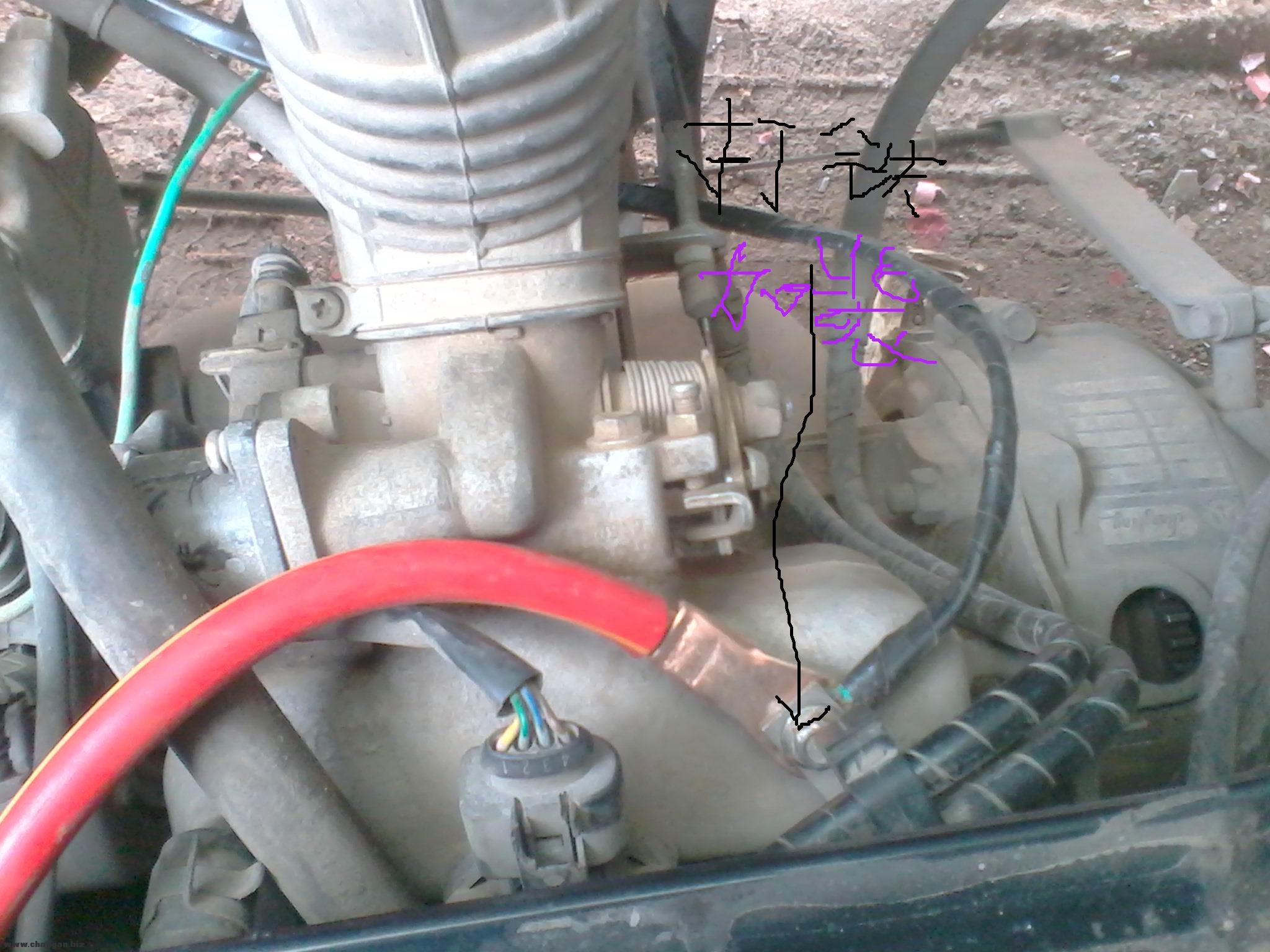

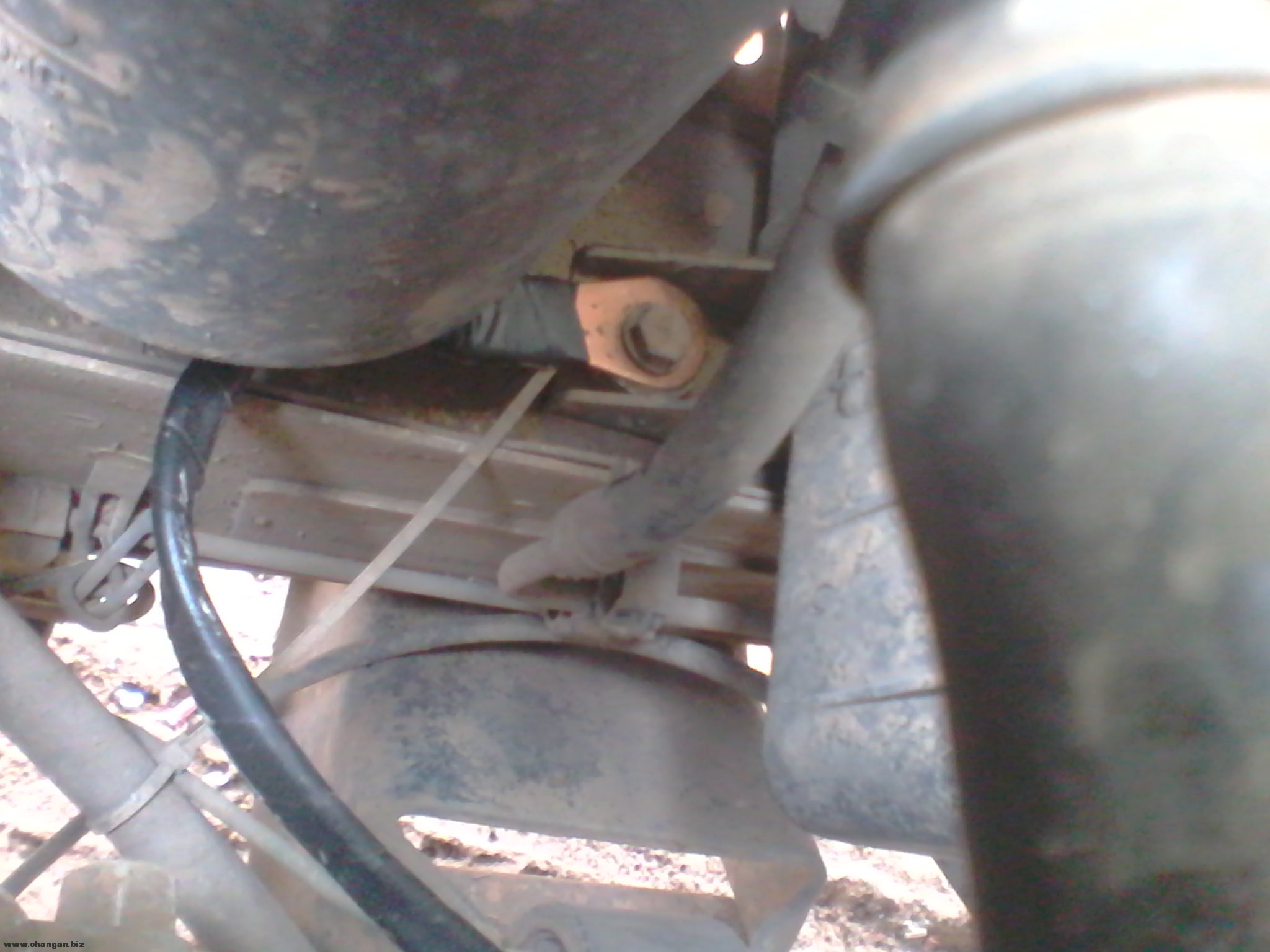

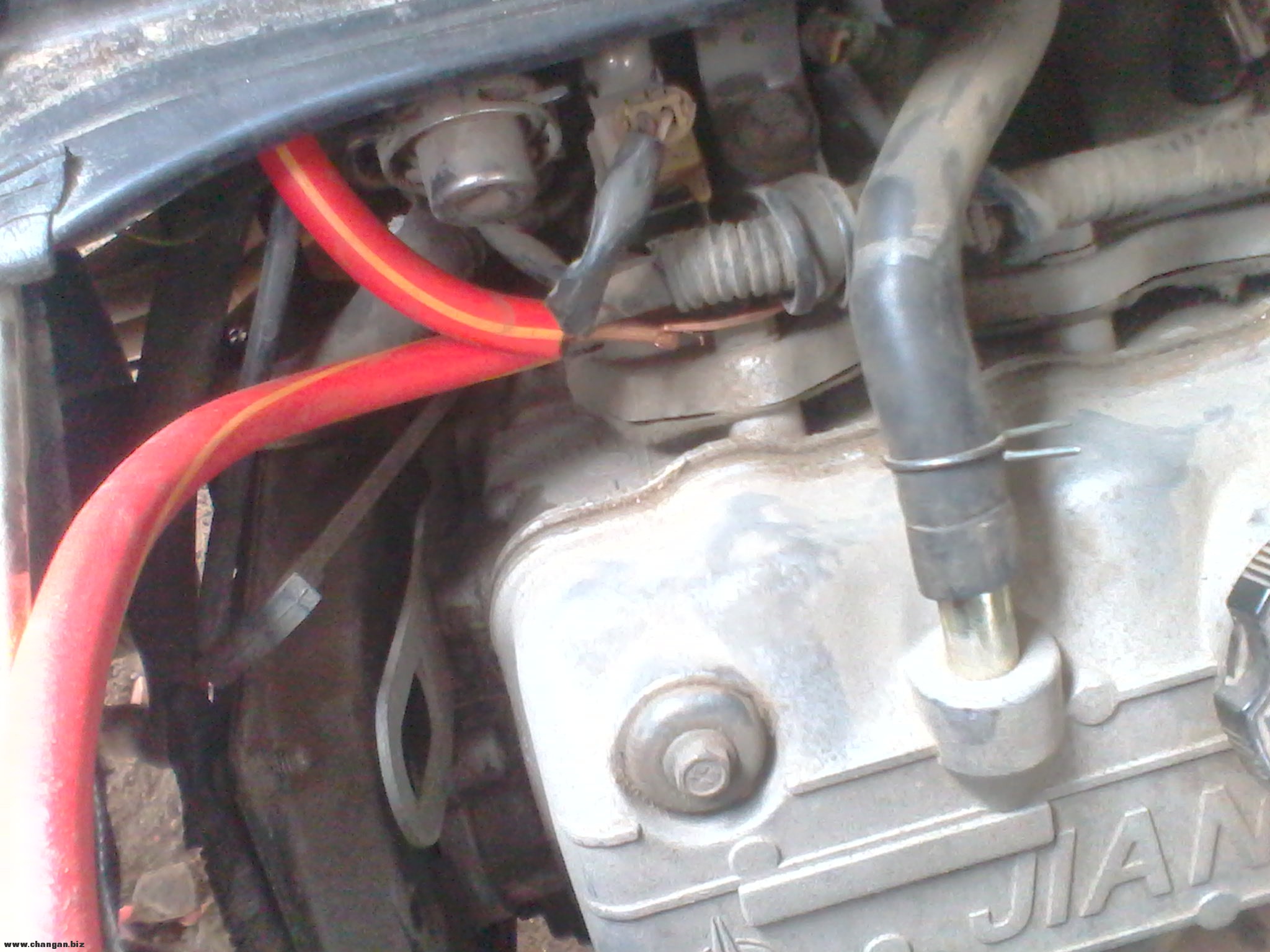

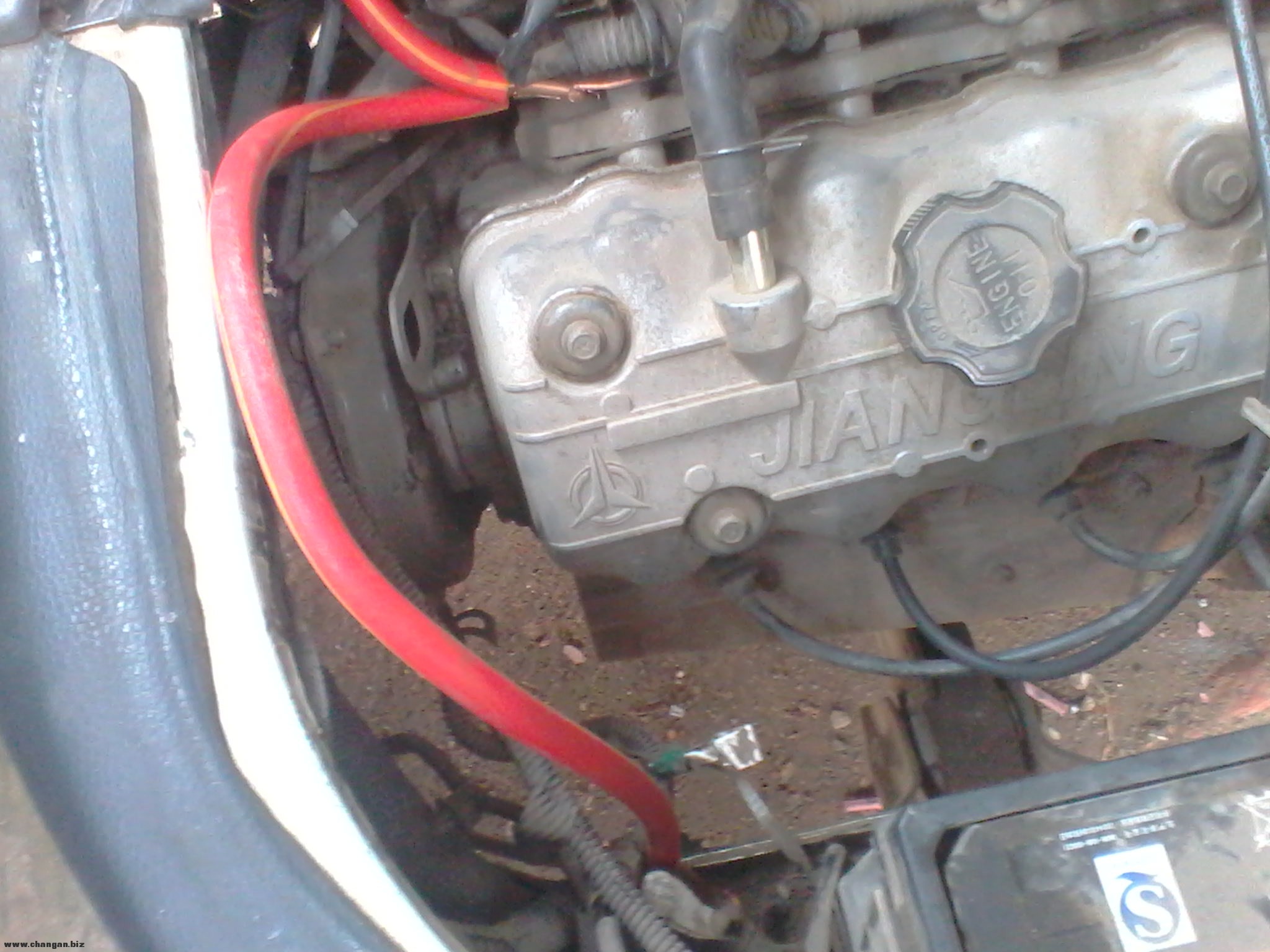

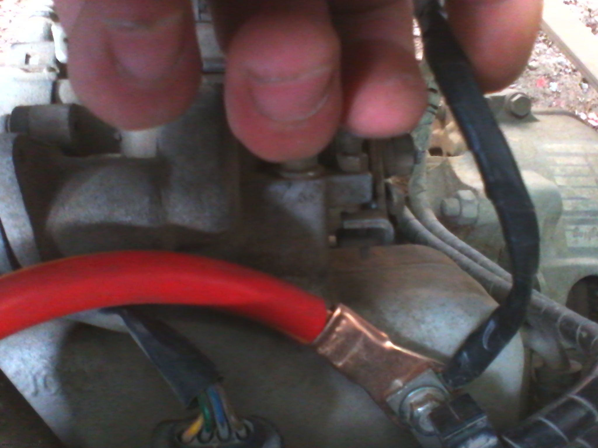

发动机465Q5 的,电喷 06年的车子。 给车子加装搭铁线后,我都不敢相信我的油表指示,真的很省油。加装打铁线,具体起到什么作用,我也无法解释,我是在论坛里看到的帖子,所以就照着做了。不骗你们,本人亲自试过!所以向电喷车的车友强力推荐。不多说了,上图!

加装搭铁线从原理上说是不会与车的油耗有多大关系。你的原车搭铁线可能老化接地电阻变大,更换新的后接地变好 (接地电阻减小了),会使电控系统的电路参数发生变化,也就是各个传感器给电脑板的数据会发生变化,所以车的工作状况会与原来不一样。再说像高压点火这部分,接地变好使得点火能量更大更强,油泵工作也好了(电压足了)等等这些变化才使得车变的更有力了,省油了。。。。

发表于 2013-2-13 10:36:39 | 显示全部楼层
看图片6平方的就可以了

五金店买6个平的铜线2米足够,有细铜丝的最好,再买6个线鼻子,只要做成3根就行,电瓶负极接出来,分别接汽缸盖,节气门,启动马达,自己动手花费不到20元  详情 回复 发表于 2013-2-14 21:40
