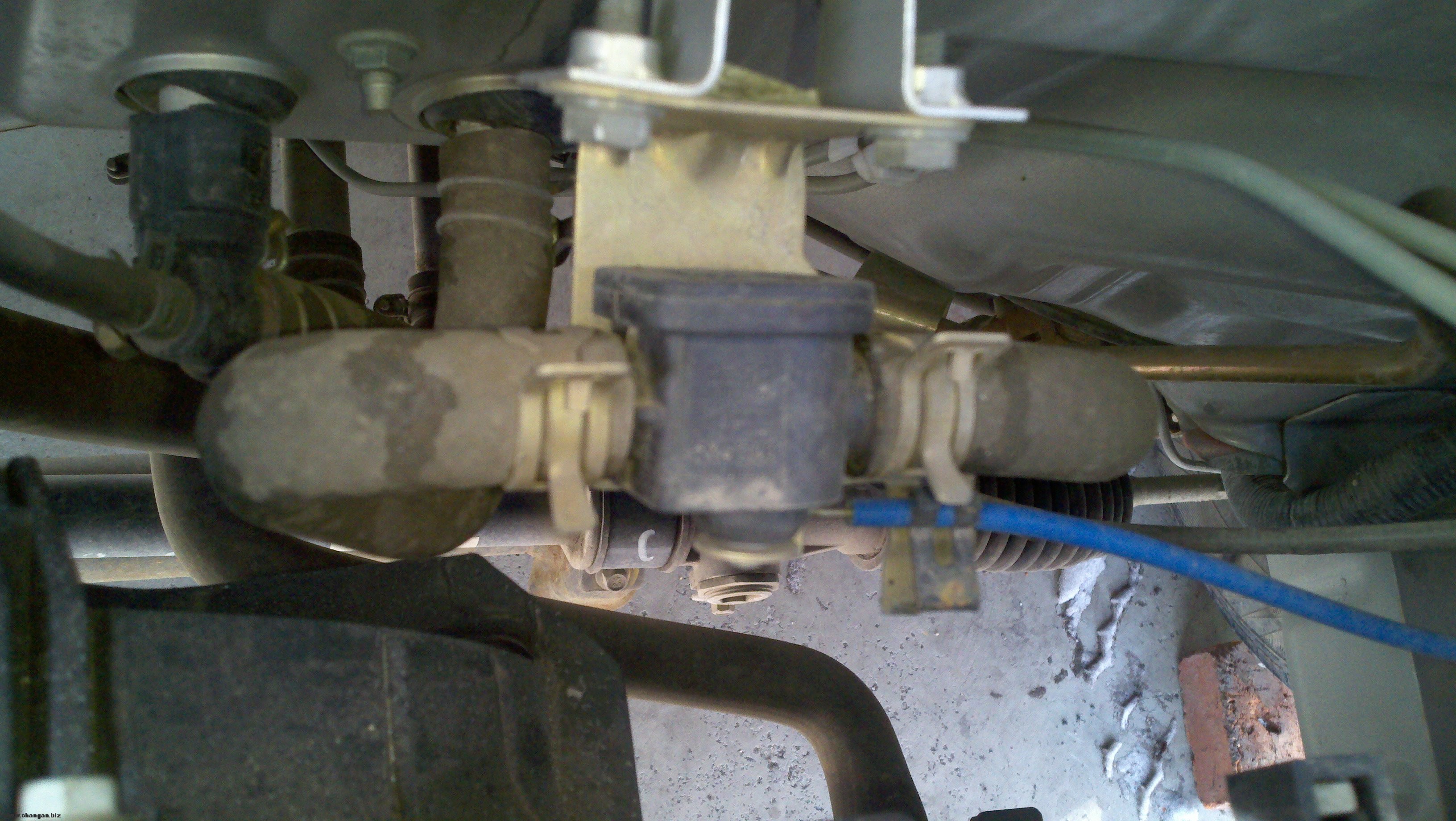

2013-02-07_13-29-26_629.jpg 这个旋钮 调不了自然风了 只有热风可调 我的车没空调  下面是我分析的原因  大家看看对不对

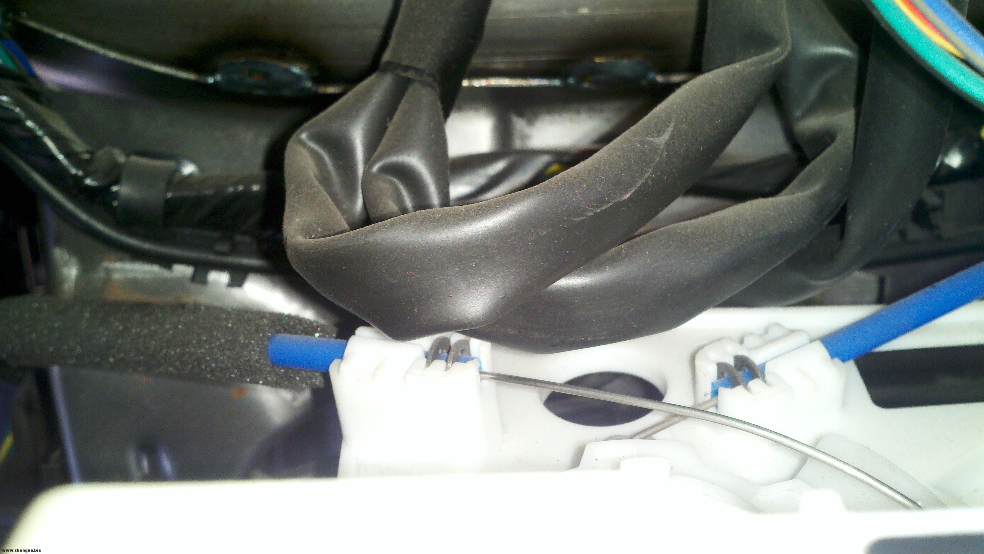

2013-02-07_13-29-15_427.jpg 上图旋钮里面有俩蓝线  右边的蓝线正常  左边的蓝线不动了

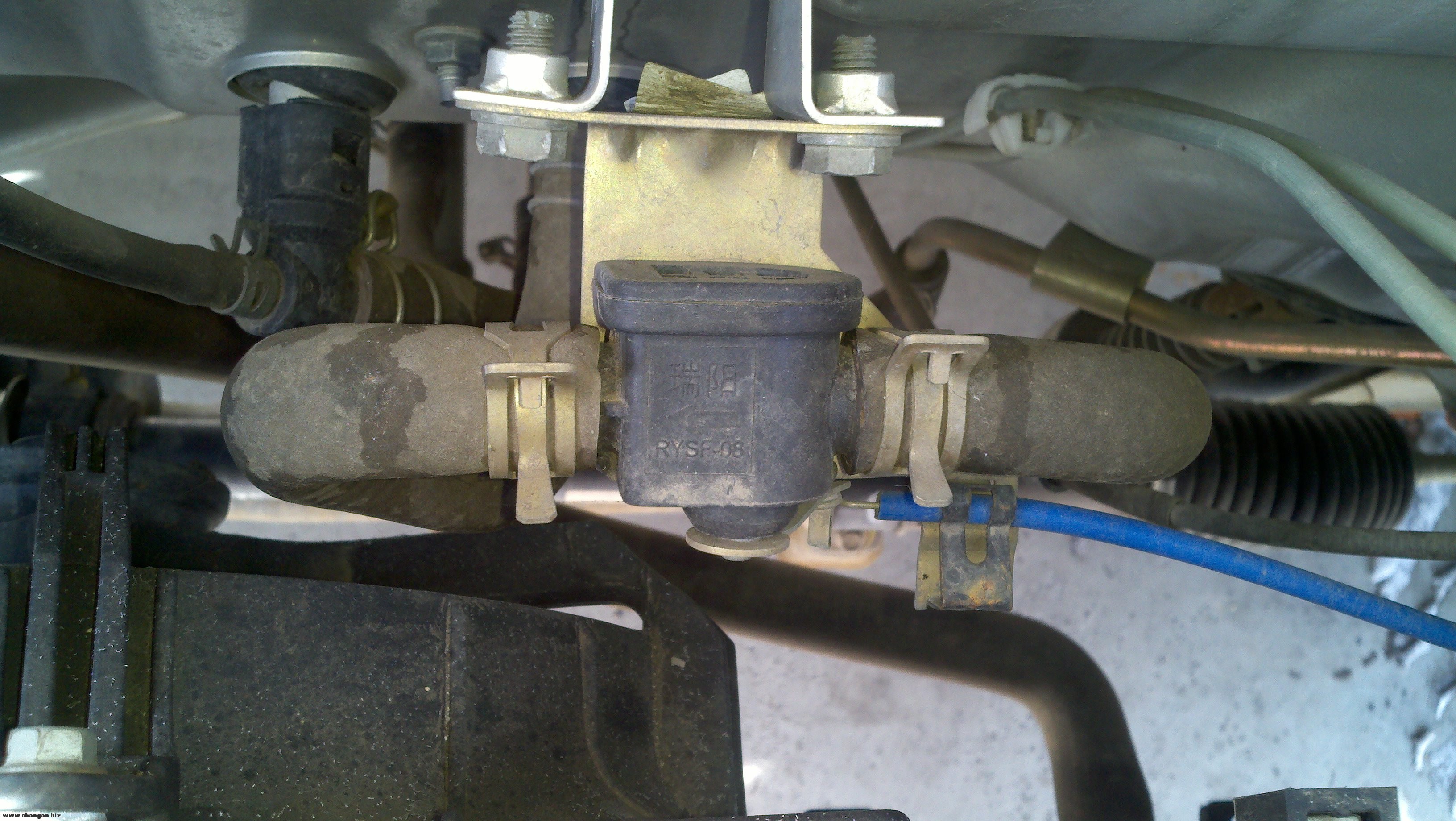

2013-02-07_13-30-00_563.jpg 上图的蓝线连着千斤顶下面的这个 瑞阳的什么东西
2013-02-07_13-30-11_436.jpg 拉线没问题 初步怀疑是这个叫瑞阳的东西坏了
另外请教下大家这个叫瑞阳的东西是什么啊 就是千斤顶下面的那个东西   这个是干什么用的  是不是它坏了就切换不了自然风了
发表于 2013-2-7 13:50:57 来自手机 | 显示全部楼层
这个就是暖风开关  有动作才正常  关闭了也要等会才会是冷风
 楼主| 发表于 2013-2-7 13:52:26 | 显示全部楼层
我的这个不动了 是不是就代表坏了
发表于 2013-2-7 13:56:09 来自手机 | 显示全部楼层
开关要用力
发表于 2013-2-7 14:00:39 来自手机 | 显示全部楼层
不行就把外面的拉线拆了  然后用手直接调
 楼主| 发表于 2013-2-7 14:07:16 | 显示全部楼层
586 发表于 2013-2-7 14:00
不行就把外面的拉线拆了  然后用手直接调
:0049:这个办法我试了 好使

发表于 2013-2-7 18:55:55 | 显示全部楼层
这个大部分都坏
发表于 2013-2-7 19:47:42 | 显示全部楼层
暖风水箱开关 这个东西的作用是提高夏天空调的制冷力的 如果没有它或是拉线掉了卡在开启的位置 那么夏天你的空调就是给它开的 发动机是凉快了 你就受罪了
