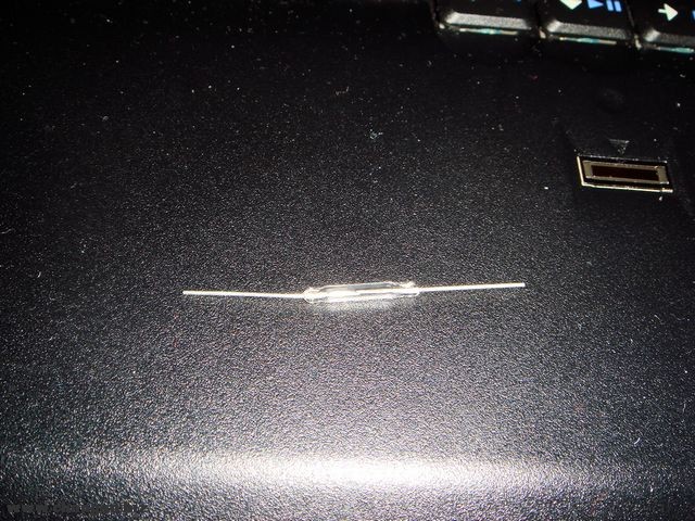

到电子市场买几个干簧管,

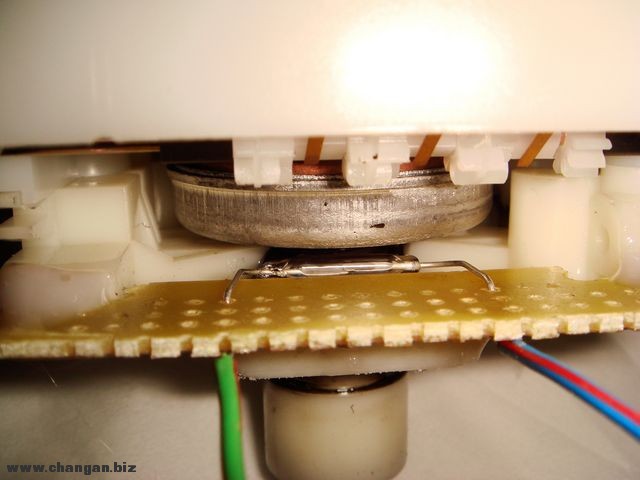

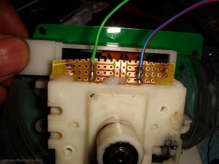

按照这个位子给固定到里程表上
外面接两根线

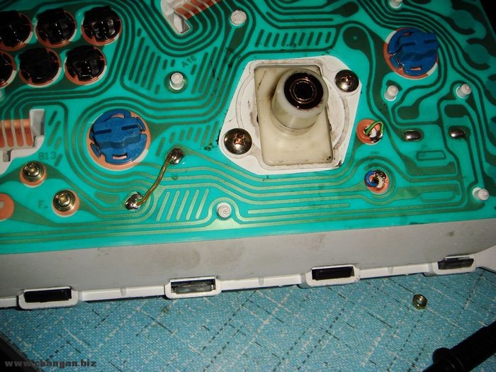

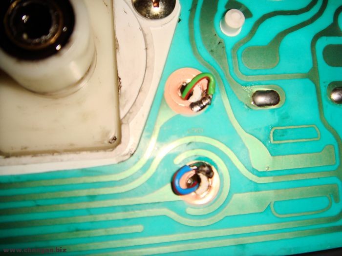

连到这里(不分正负)

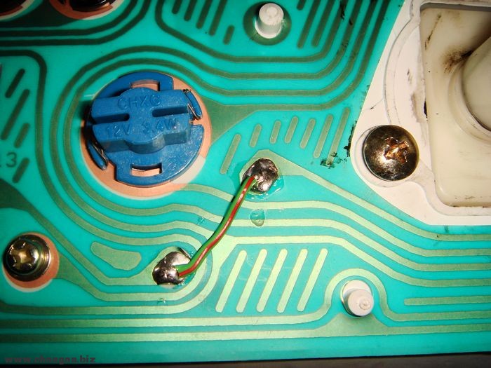

把这两个焊点连起来
最后是这个样子,焊点用胶布粘好
关于车速传感器,我上网查了一些资料,这个传感器,论坛里有的把线剪了说会省油,但我认为这个传感器,挺有用的,资料上说这个东西是修正喷油量的,根据车速,修正,ECU需要这个参数来计算加速时的喷油量,但是长安公司不知道为什么给省略掉了,我查了一下,现在只有里程表上写TY的有这个传感器,SBY的没有,没办法做了一个,我做这个的主要原因因为,我买了个,行车电脑,需要这个参数,来计算耗油量的,这几天感觉,有传感器好像比没有传感器要省油,动手能力强的可以试试,我已经品了两箱油了,第一箱跑了不到300公里(全市内),第二箱一半了跑了150公里了
