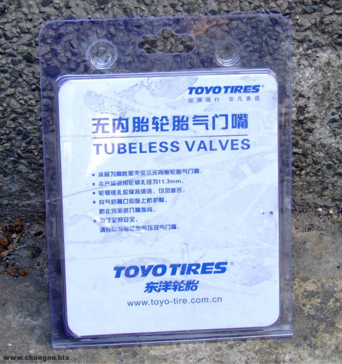

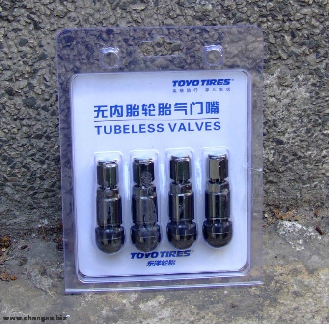

  很快轮胎就到了,赠品也只有气门嘴。发过时是用多层薄膜包着的,还好都没有破损。
东洋的气门嘴,不锈钢的,做工看样子很不错。

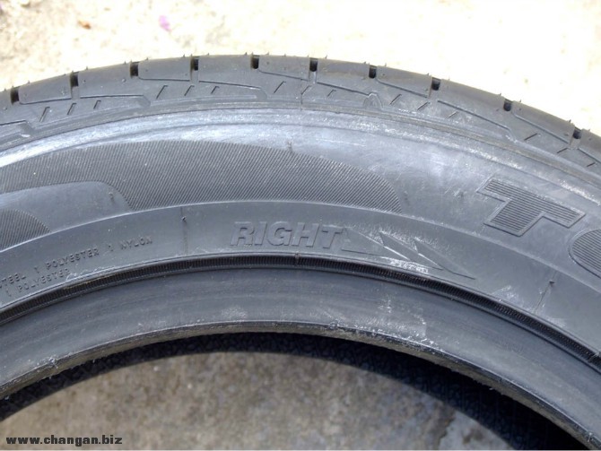

  东洋的DRB轮胎是单导向的,所以轮胎上标示了方向箭头,不能搞错。如果买单导向的轮胎,安装时一定要叫师傅注意看方向。早期的单导向轮胎就只标了一个方向箭头,安装时一不留神就会搞错。这个东洋在这个防错方面算想了点法子,一边标住LEFT,如果你这条胎是打算用在左边的,则显示LEFT这边在外。同理,轮胎的另一边标注关RIGHT,表示如果你打算这条胎用于右胎,则这边在外。
左边的标注:
右边的标注:

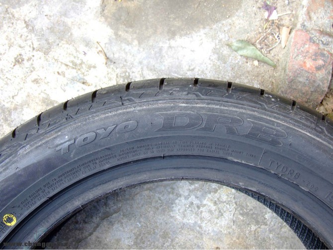

   然后就是一些关于轮胎性能的参数了。TREADWRAE 340 代表的是耐磨指数,数值越大代表越耐磨,以前用过的马片CP1这个耐磨指数好像是280,那时跑了3W公里左右到磨损线,估计340大约可以跑到4W公里吧。TRACTION AA 这个代表湿地抓地力水平,AA是非常优秀的了,大家可以对比一下其它的胎,一线牌子的中高档胎,这个参数一般只有A 。TEMPERATURE A 这个是指散热水平吧,A也是不错的成绩。注意一下,轮胎上也写着是MADE IN CHINA了,中国生产的。
  还有轮胎最重要的生产日期,我这个是2212,代表是2012年第22周的产品,是5月份生产的,产地是中国的张家港。
轮胎侧面外观,那个黄色的圈也是有意思的,一会儿会说到。

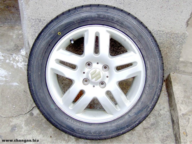

    雨燕的轮毂跟悦翔的14寸轮毂,主要的物理参数差别在一个15寸一个14寸(费话),另外一个主是ET值稍有不同,雨燕的是ET45,悦翔的是ET46。ET值是指轮毂的偏心距,要最详细的讲解说明那只能问度娘了,一般只需要简单理解为ET值距小,轮胎越靠外,胎侧离叶子板越近就行了。装上雨燕的轮毂,会使轮胎靠外一点,但只有1mm,基本上肉眼是看不出来的。

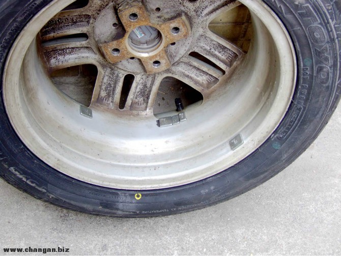

   然后找了家轮胎店,把轮胎装上。轮胎上的黄圈是表示那是轮胎最轻的位置,一般就把这个位置对气门嘴的,但很多轮胎店的师傅一般都会嫌麻烦,你不说他就不会对着装,道理还满满的,打回动平行也是一样的。其实,这是有差别的,对准了气嘴装,动平行就易做多了,要打的平行块也更少。当然也不能要求人家绝对的准确,但起码保证在气嘴附近。
  动平行是肯定要做的,而且一做就四个胎都做。一般来说影响方向盘抖动的是前轮胎的动平行,但有经验的车友介绍,后轮胎不做动平行,是会加速后轮轴承的损坏的,想想看也是有道理的。
    四个轮毂中,这个的动平行贴片贴得最多了,一来可能跟轮毂有关,二来这个气门嘴跟轮胎黄圈位也相差较远。现在一般都比较流行这种贴片的动平行块,基本不影响轮毂的外观。或许有车友担心贴的不稳,易掉。我自己的上一台车跑了几万公里都没有掉过,反而是这台悦翔,那种古老的卡在胎壁上的动平行块却跑掉过。

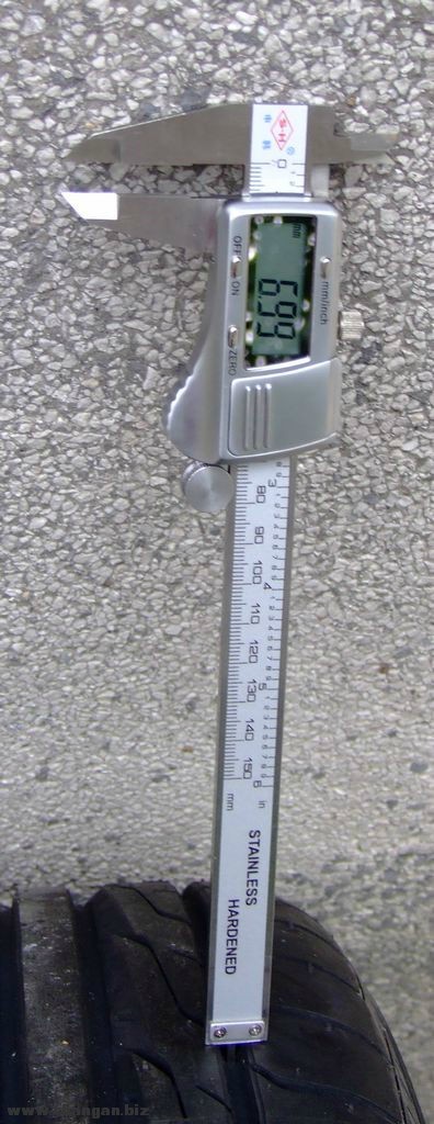

   轮胎装上车时,顺便测量了一下这个DRB的花纹的厚度,大约在7mm左右。

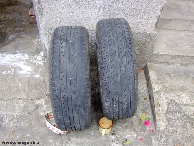

     把旧的好运轮胎换下来, 左边的是在当左前胎跑了2W公里,然后换去当右后胎。 右边的是当了2W公里的右后胎,然后换去当左前胎跑了5K公里(详细参考我上一贴2W公里轮胎换位)。很明显左边的胎有食内侧的情况,所以换新胎后做一次四轮定位是必需的。还有说一说,这次换的东洋DRB胎由于是单导向轮胎的原因,所以下次换位时,只能同方向前后换,如果要作交叉换位的话,则要把轮胎扒下来反方向安装,这个就麻烦多了。

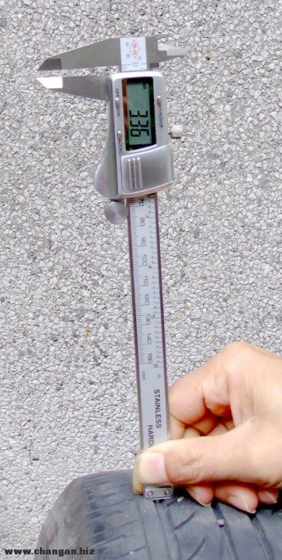

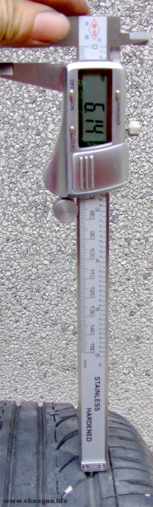

也来测一下这个好运胎的胎纹磨损一情况:这个没出现偏磨,当后胎中跑了2W公里,当前胎跑了5000公里,胎纹深度依旧有6mm!果真是非常耐磨的胎!

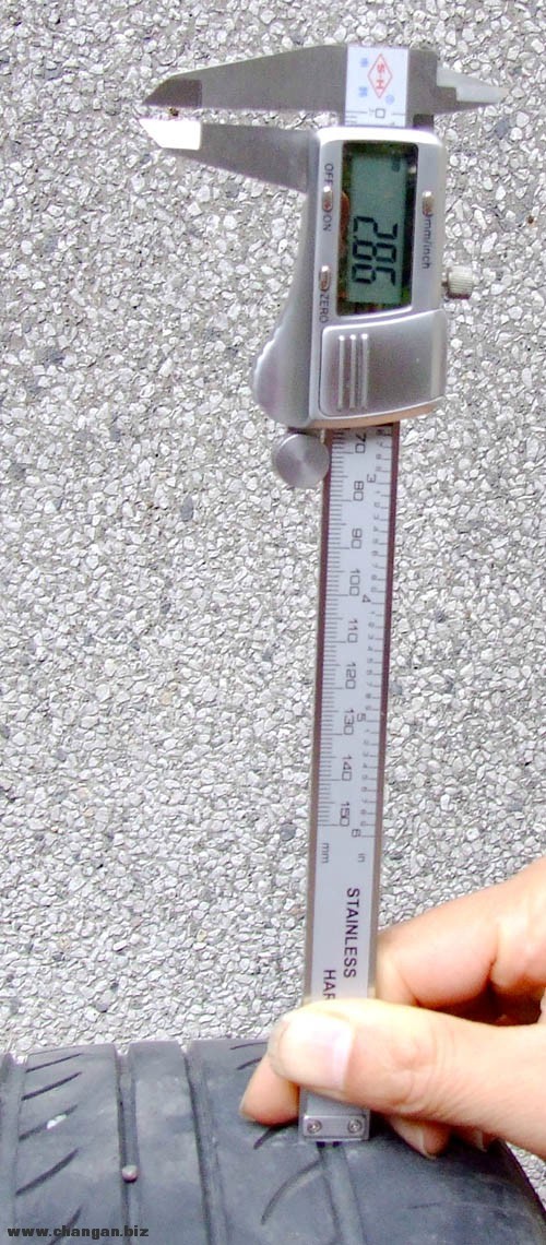

内侧磨损大点,但还是有接近3MM的胎纹的。
