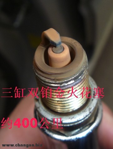

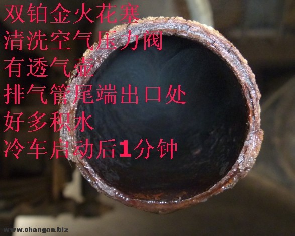

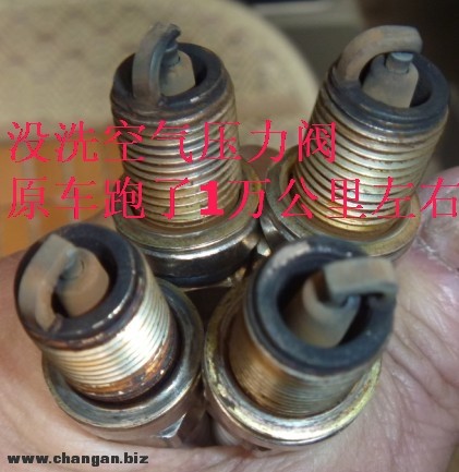

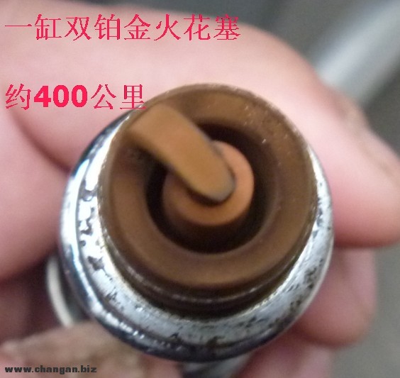

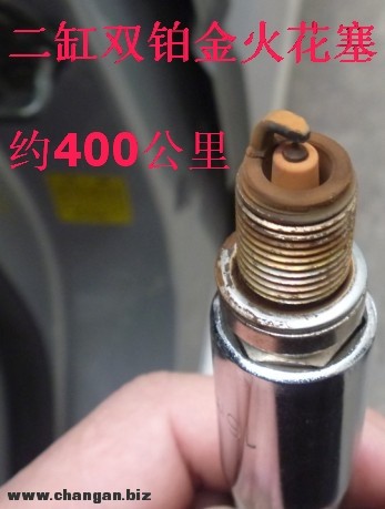

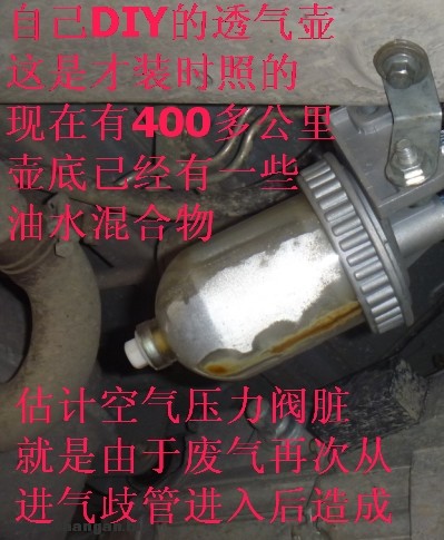

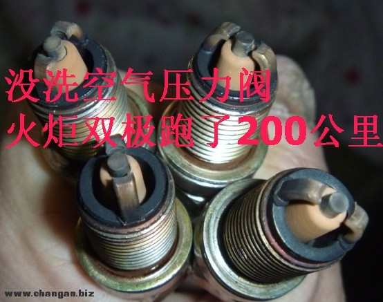

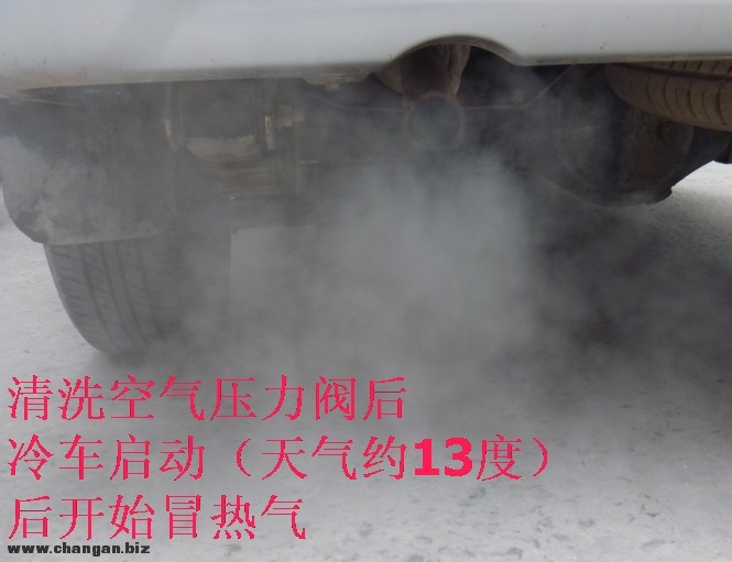

如题,车子出现各种状况有些日子了,新车呀,心里那个郁闷,通过车友会热心的师兄们指教,前前后后几个月了,通过清洗怠速马达,节气门,装机油透气壶,更换火花塞,看颜色好像双铂金的燃烧最好,但还是看不见以往的水滴,今天再次清洗了空气压力阀,启动车子,排气管很快有水雾了,今天重庆的气温13度左右,等了约1分钟左右开始滴水,熄火后拍照,里面也有积水了,排气管以前也有滴水,后来就没有了,现在久违的水滴再次出现,对了,换双铂金火花塞前排气管尾部是黑色,换双铂金火花塞后排气管尾部口子是黄褐色了(图片中描述换双铂金火花塞后400公里左右,刚才回想了一下应该在700公里左右了才对),这些代表什么呢?大家再次帮我诊断下现在的情况,谢谢

现在使用的是双铂金火花塞
发表于 2013-1-31 12:49:23 来自手机 | 显示全部楼层
燃烧的还算可以!
 楼主| 发表于 2013-1-31 12:51:00 | 显示全部楼层
成都之星 发表于 2013-1-31 12:49
燃烧的还算可以!
指的那一种火花塞?还是都可以?或者那一种最好?

474.冬天发动起来滴水冒气像冲缸垫的路过
发表于 2013-1-31 13:07:57 | 显示全部楼层
空气压力阀 在什么位置  这个我还真不知道 来个图

发表于 2013-1-31 13:34:18 | 显示全部楼层
冬季滴水是必须的。
发表于 2013-1-31 13:35:13 | 显示全部楼层
燃烧好了 水就出来了
