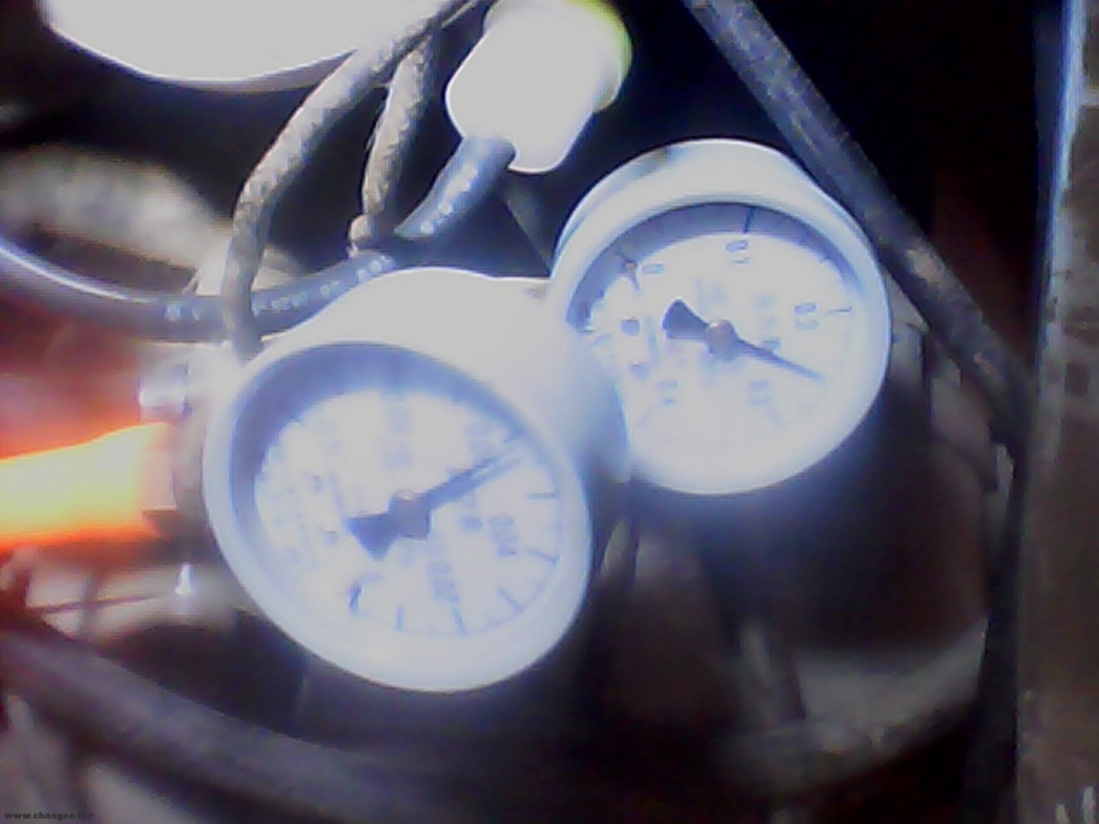

汽油压力表 一般修理店都没有
干脆自己买个 4公斤的压力表
(汽油泵一般也就3-3.5公斤)

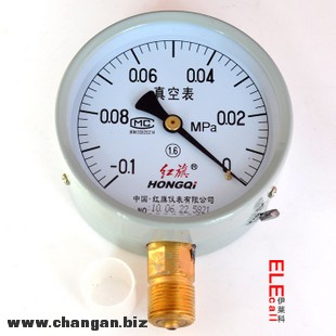

顺便搞了个0.1MP的真空表
一测试就找到问题了
真空度低 检查之后发现通往真空助力泵的真空管老化
这管子外面的很好 在进气歧管端的老化开裂了 换之
再看真空度 冷车0.04MP  温度上来之后 0.06MP
高速松油门0.08MP  急踩油门0.01MP
这与网上看的真空表教程一样
说明进气系统状态很好
汽油泵压力低 0.22MP
加油门时 汽油压力更低 降到0.2MP
现在OK了
怠速状态 真空度大  调压阀打开回油 我的目前在0.26MP
(德尔福说低于2.5就要换汽油泵了)
急加油门 真空度小  汽油压力随之上升到0.3MP 供给足够的汽油
这应该就是设计真空控制汽油压力的初衷吧
也就是说 只要漏真空 燃油压力就不正常
这是互相关联的
网上搜的喷油嘴工作状态 跟压力密切相关
压力低       成柱状
压力标准    成雾状
压力高       圆锥状
燃油压力不正常 喷油嘴也就不正常
油耗居高不下也就不奇怪了
论坛很多兄弟都在折腾喷油嘴
建议先搞好汽油压力
进油管加压力表  就加个三通的事  很简单
真空表与汽油压力表
真空表与汽油压力表

沙发自己坐  真空表也一样
在通往真空助力泵的管子加了个三通就搞定了

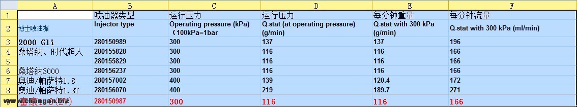

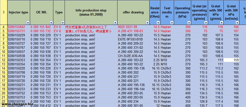

找了下博士喷油嘴的数据
有意升级4孔喷油嘴的兄弟可以留意下
富康的4孔喷油嘴 型号是280 155 842
看那位兄弟的照片
改喷油嘴插头  加高油轨就可以  应该不难
博士喷油嘴数据
博士喷油嘴数据
