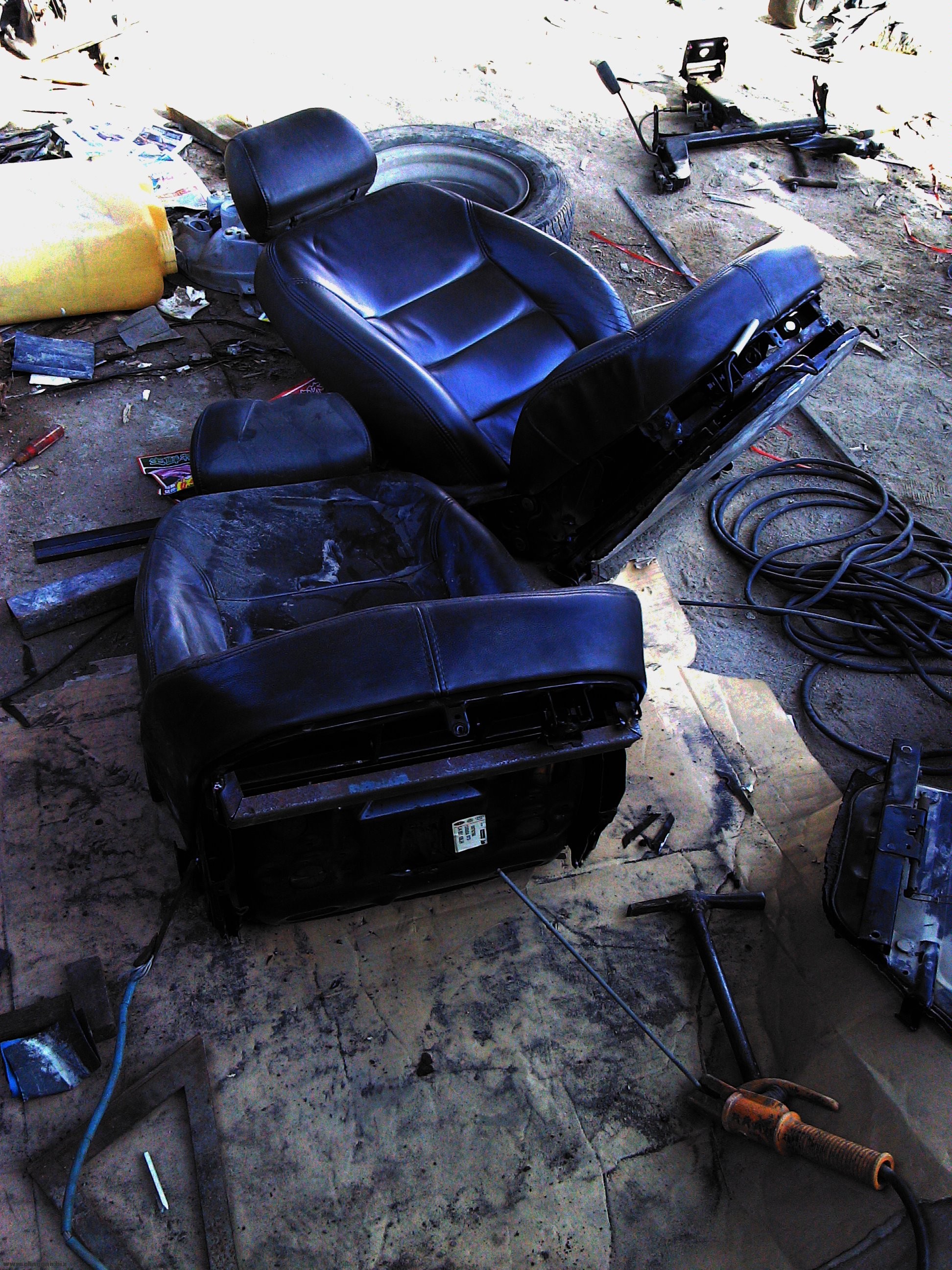

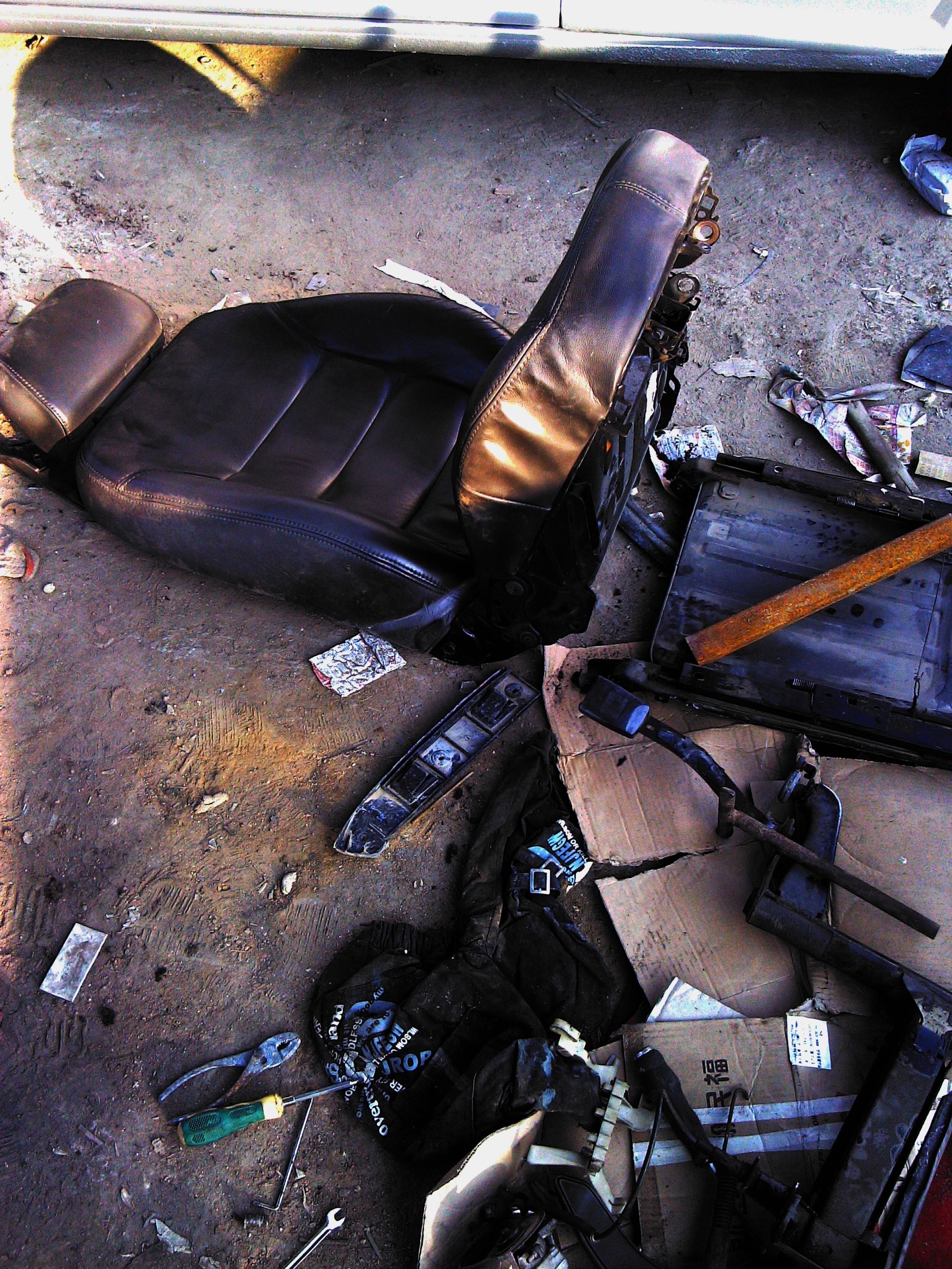

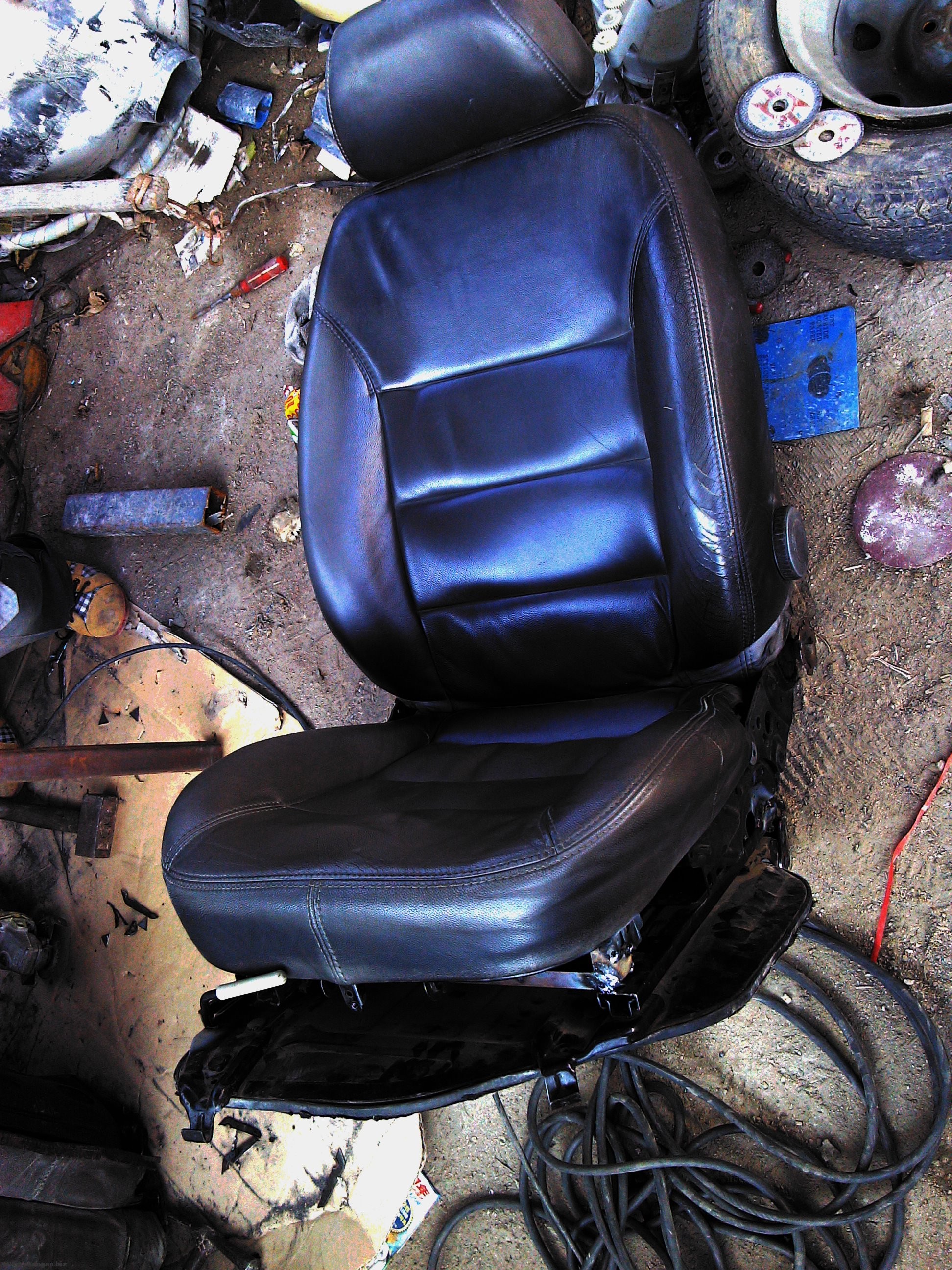

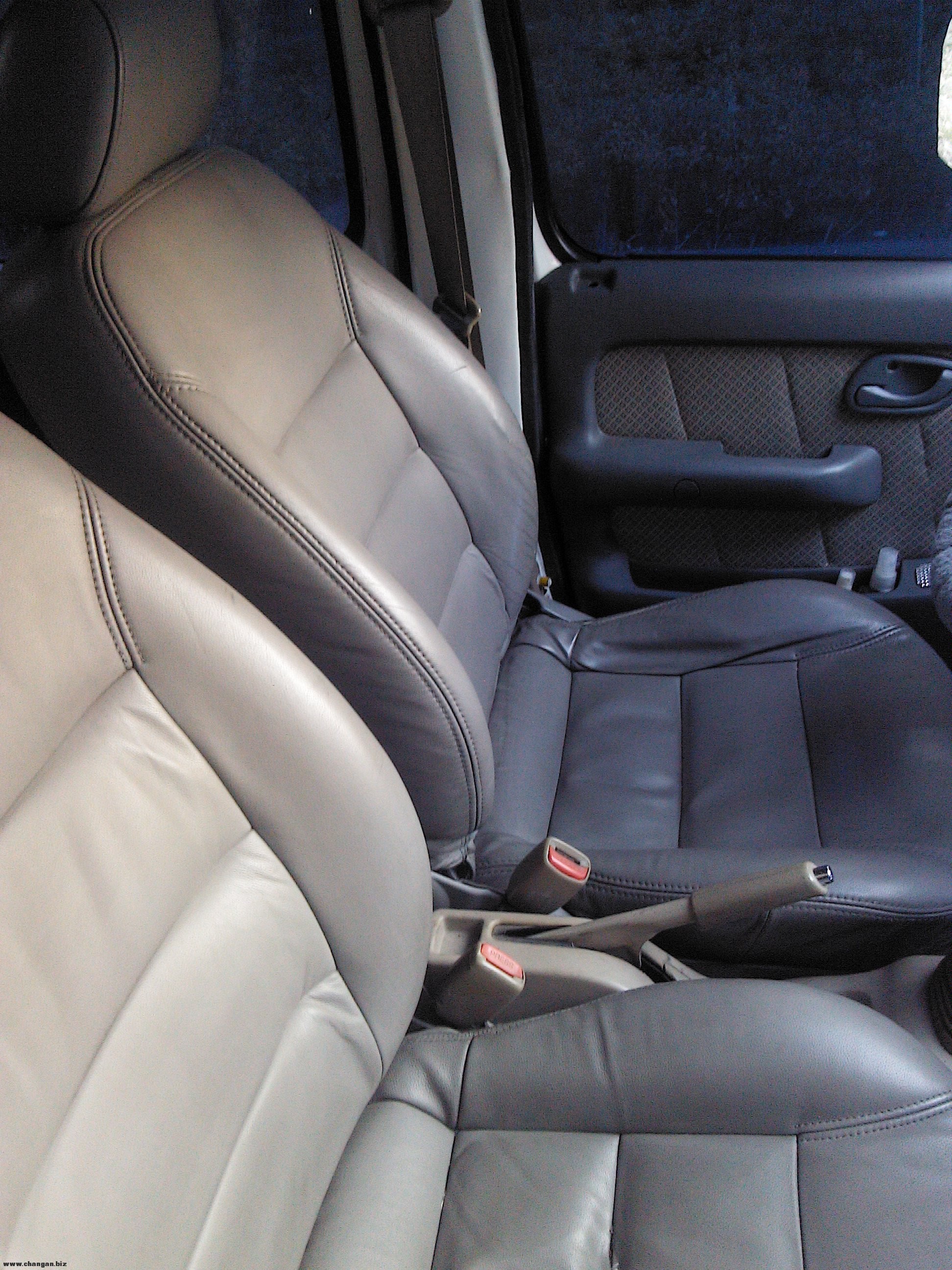

星星的座椅大家都知道,不好看,不结实,不舒服。
这可能是由于厂家算计成本的原因,自己拆了两个宝来的真皮,
由于是柴油的,整整刷了半天。出来原色了一直以为就是黑色,原来是灰色。
折腾两次,第一次把调前后的一起改上。开了几天,不行太高了。

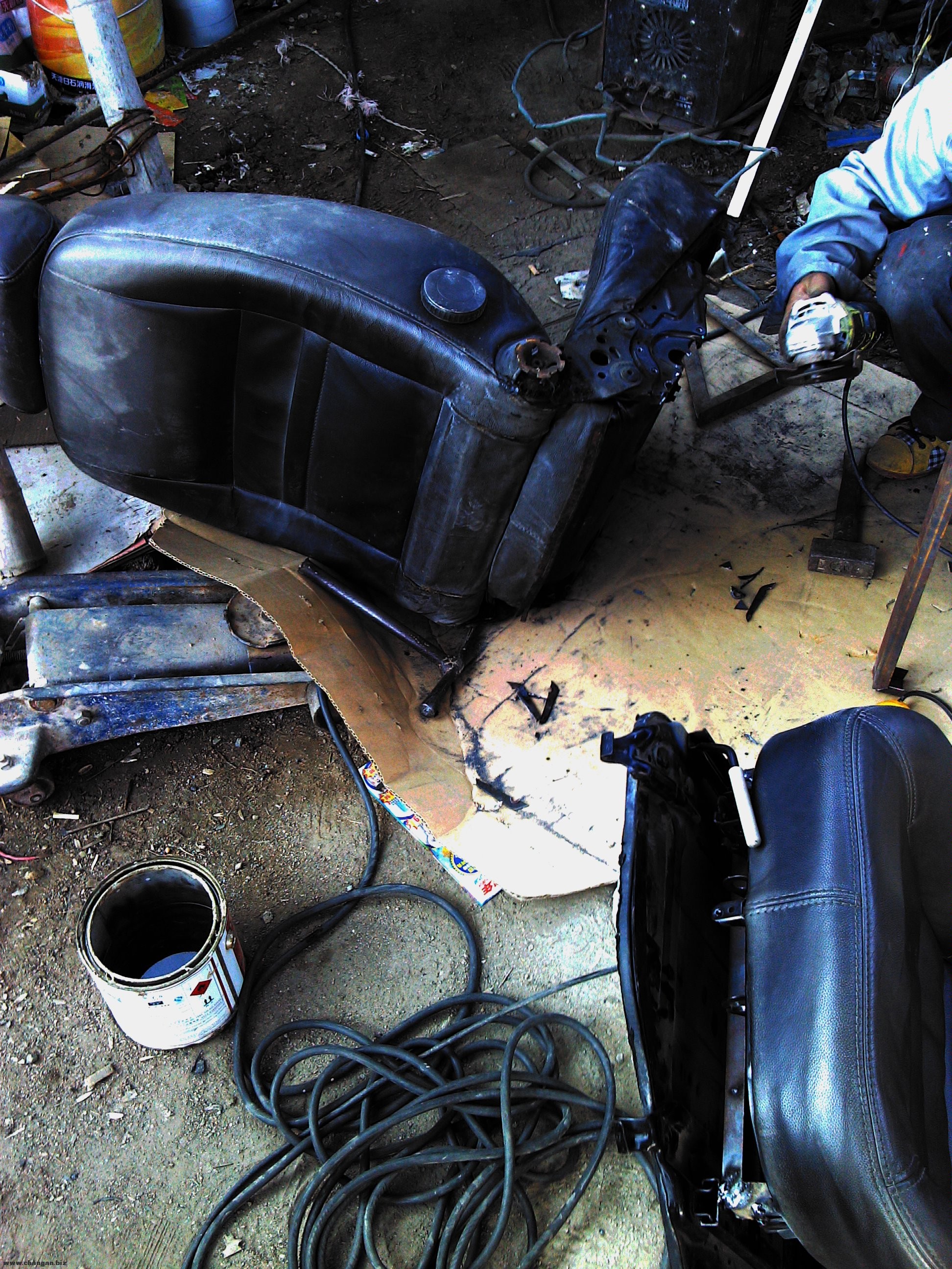

更不用说铺垫子。第二次,正驾驶调好位置,拆了可调器,直接焊死,
由于本人被电焊,伤了无数次,不再敢去捣鼓这东西,电焊是修车的焊的。
其余都是本人动手,,正因为如此,手工也省了一半。。

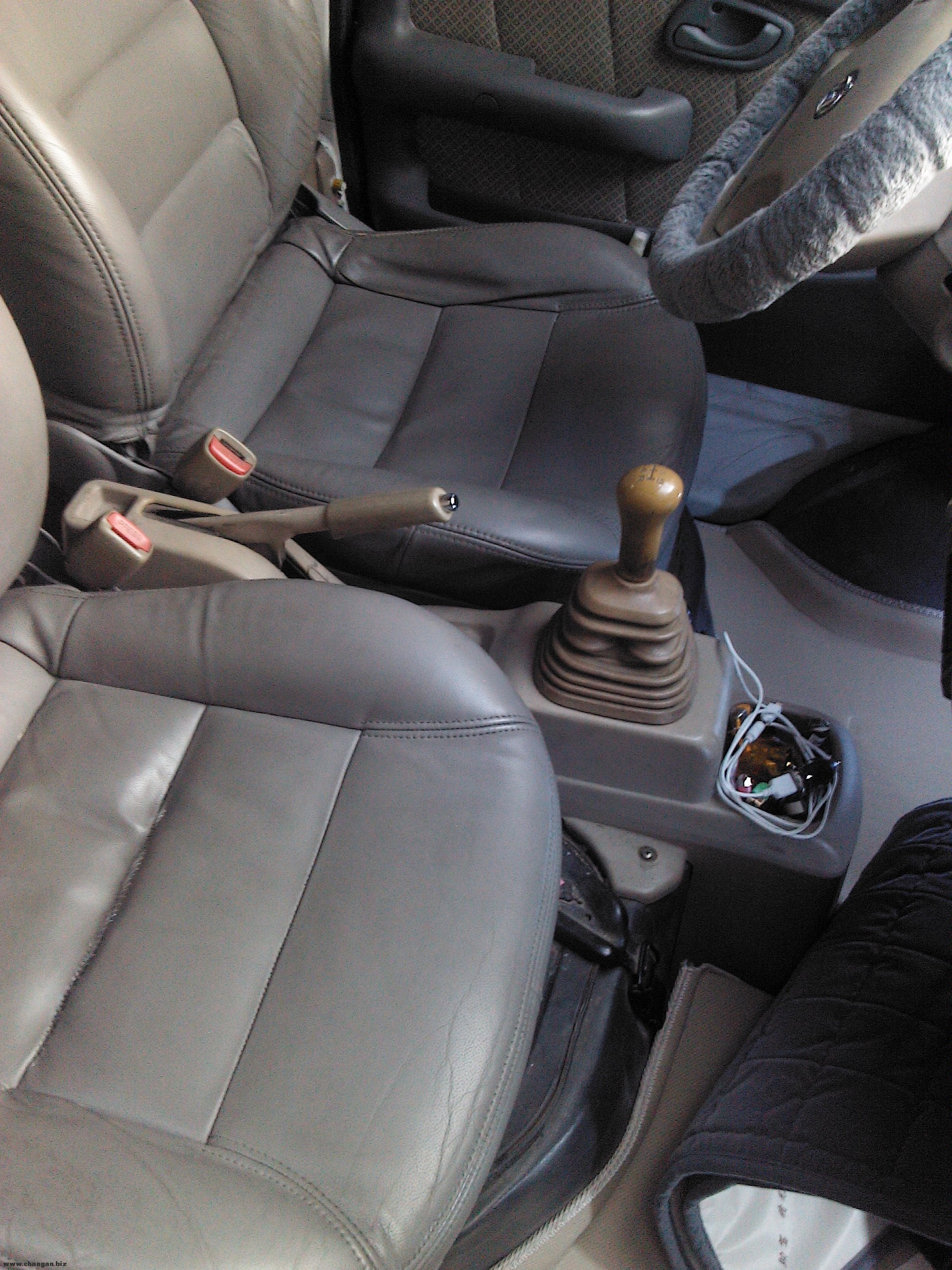

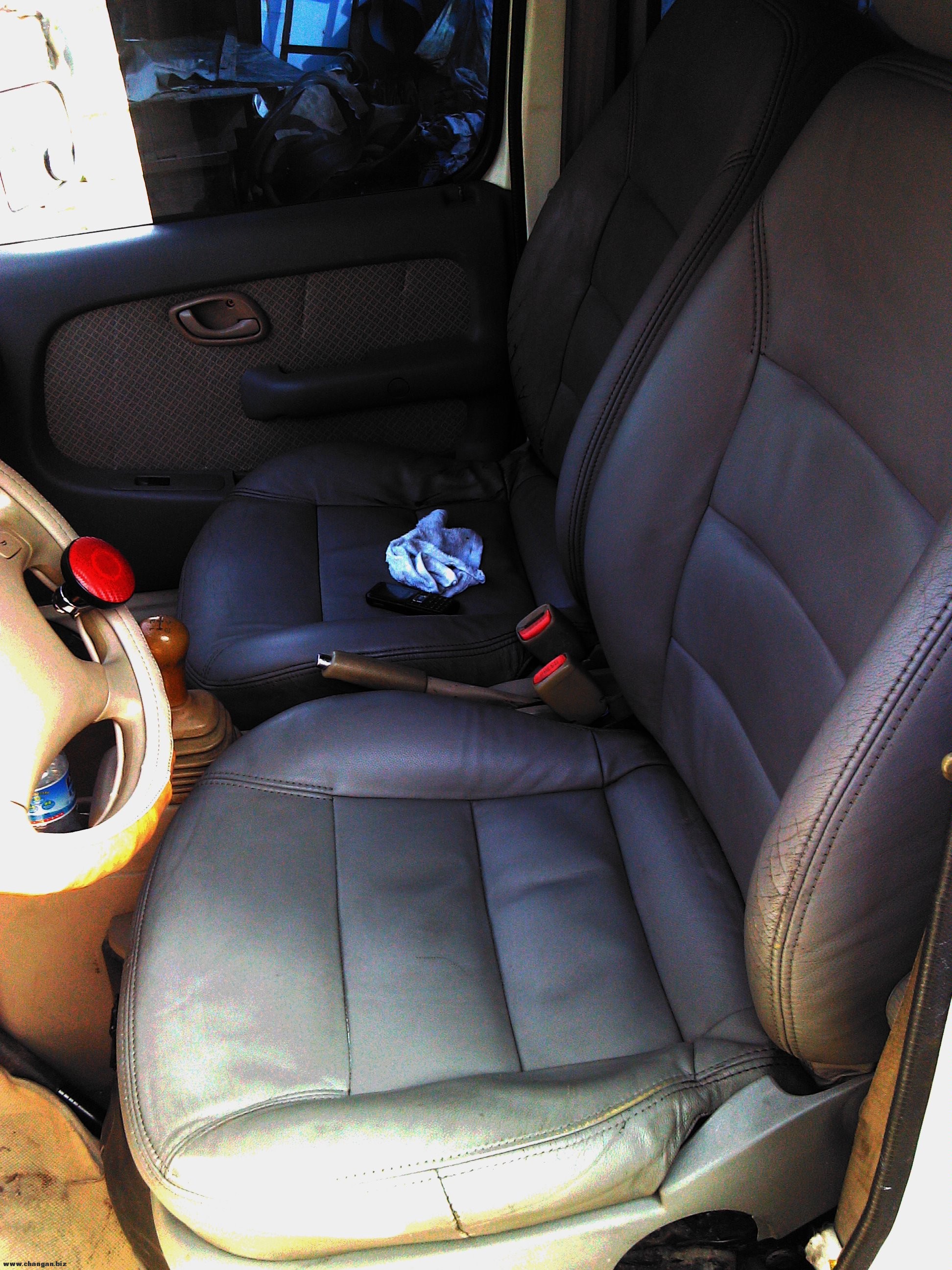

拆了前后调节器以后
1米73到1米81的人都开距离都合适。这是通过实验得出的结论。终于成功!!!
喜欢的来捧个场。不喜欢的,不要喷,折腾无罪!
希望版主,,来个精华!!先谢谢啊 !!!
YP20121107080826.jpeg YP20121107091616.jpeg YP20121107092141.jpeg YP20121107091549.jpeg YP20121107092145.jpeg YP20121107122751.jpeg

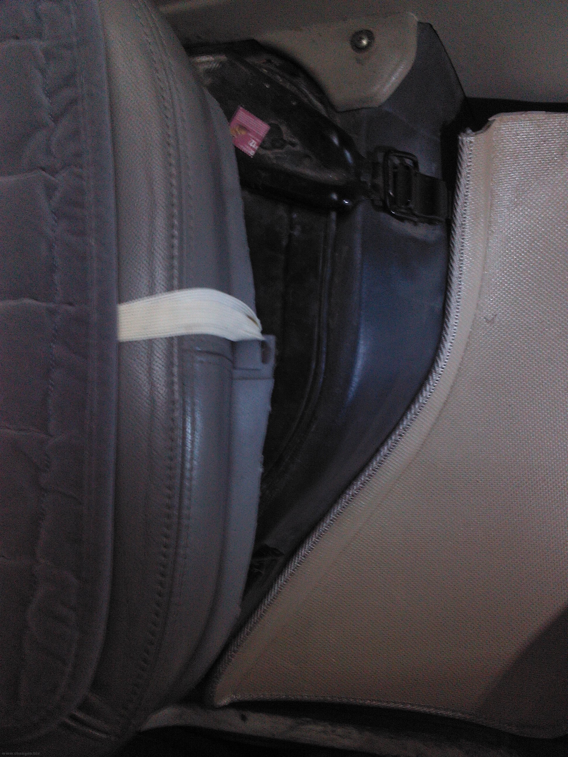

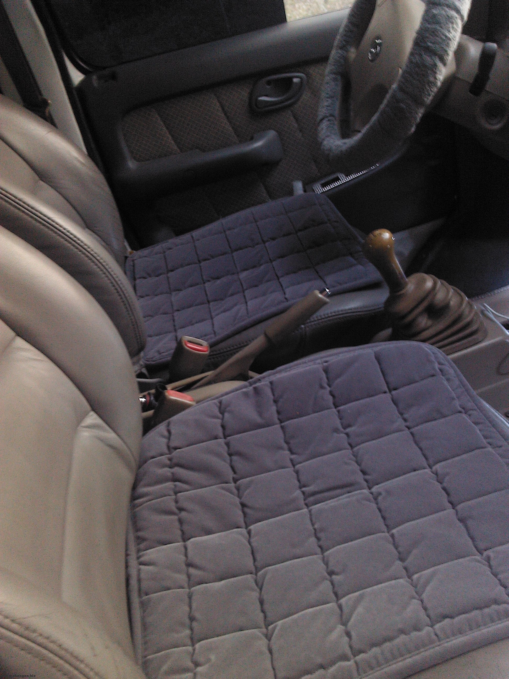

上图是没拆调节器似的高度。

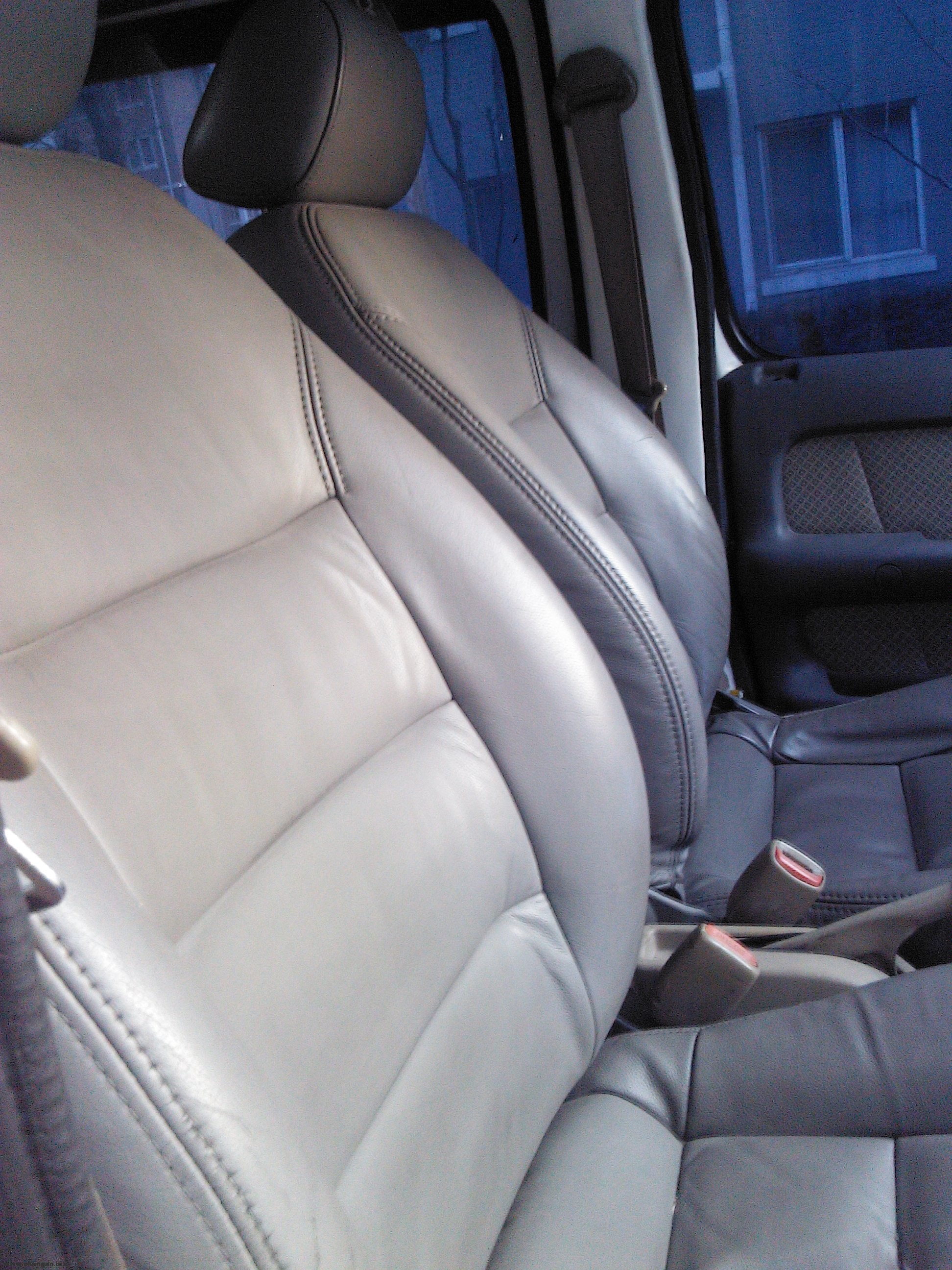

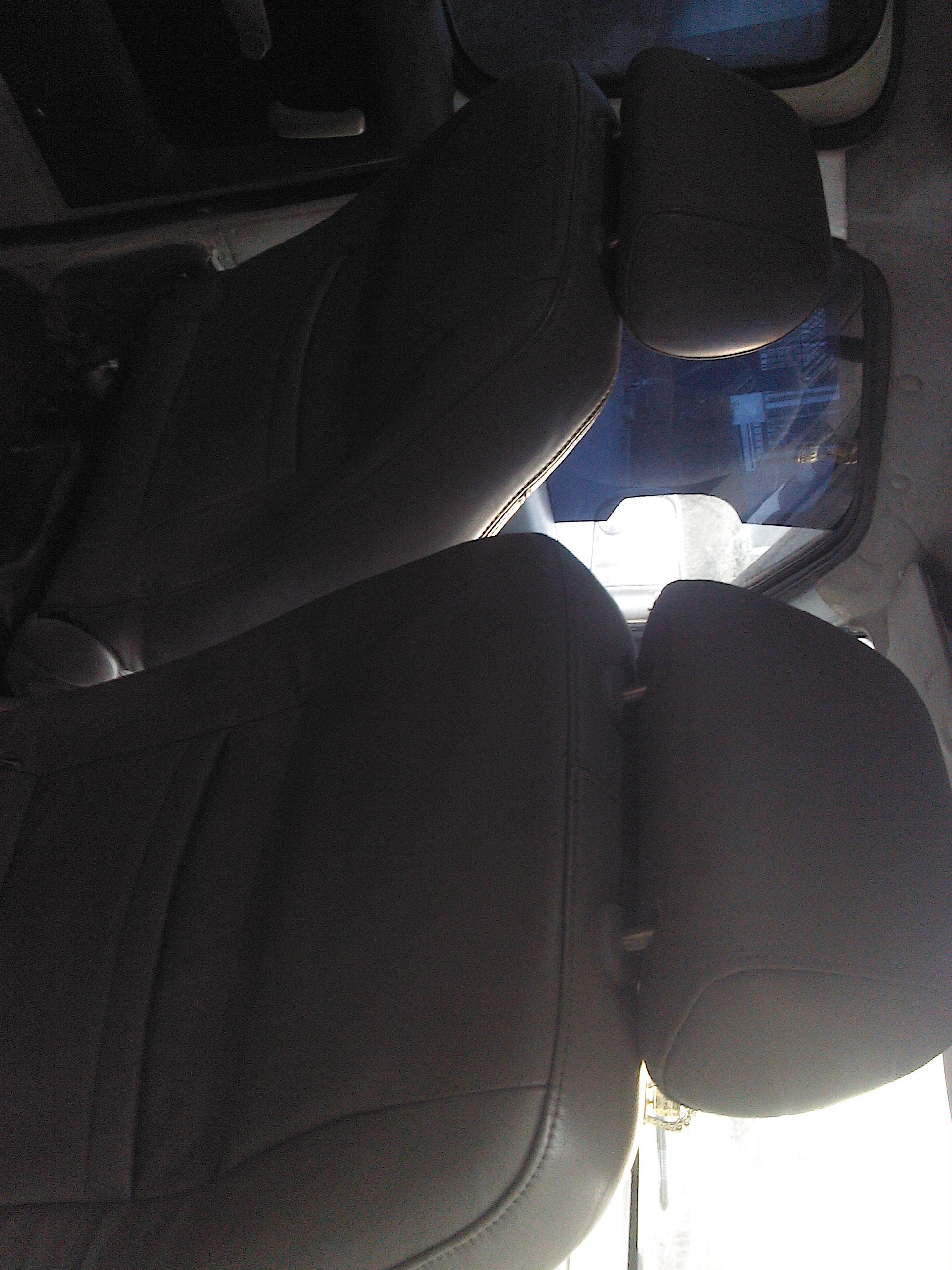

下面是拆了以后时的高度

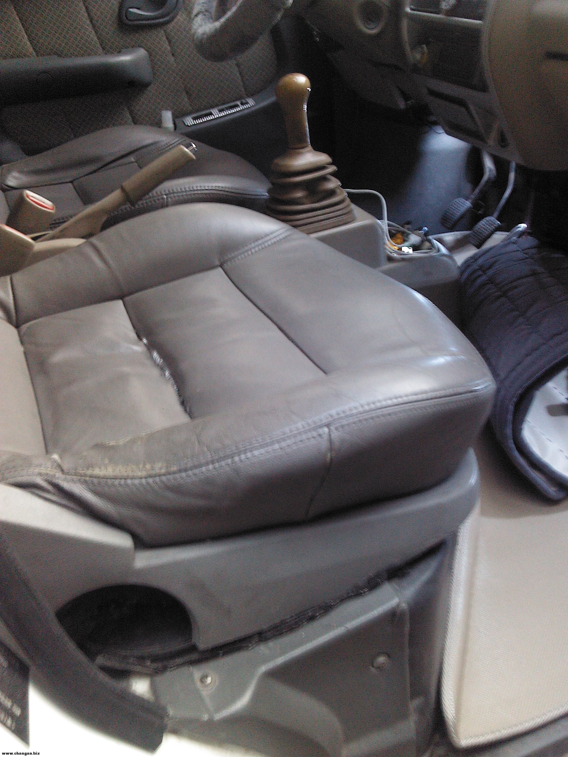

YP20130126165336.jpeg YP20130126165357.jpeg YP20130126165349.jpeg YP20130126170738.jpeg YP20130126165415.jpeg YP20130126165328.jpeg YP20130126170547.jpeg 副驾驶座开了线,自己还客串了一次手缝活。哈哈。
至于好不好,舒不舒服,本人已经完全接受!

谢谢啊!!折腾这么长时间,换来的舒适,值了  详情 回复 发表于 2013-1-29 20:55

哈哈,我的是五座,我把中座后移了!中排留了一米多的空位!  详情 回复 发表于 2013-1-29 20:54

加手工,500块。。个人以为还行。 因为夏天买了个主驾驶还340.  详情 回复 发表于 2013-1-29 20:57

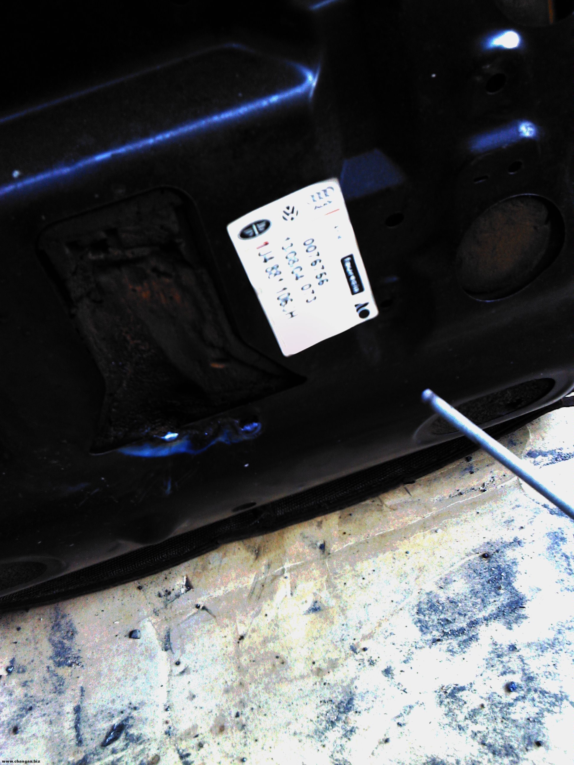

没有办法了,要是移动就要高三公分,太高了, 座椅本来就是星星的两倍厚。 再就是改车体,就更麻烦了。副驾驶那还有车架号。 所以,做的前面稍微低点,适应人群还是可以的。  详情 回复 发表于 2013-1-29 20:59

没有办法了,要是移动就要高三公分,上下车,都费劲。 太高了,座椅本来就是星星的两倍厚。 再就是改车体,就更麻烦了。副驾驶那还有车架号。 所以,做的前面稍微低点,适应人群还是可以的。 这座椅的包裹性,就  详情 回复 发表于 2013-1-29 21:00
