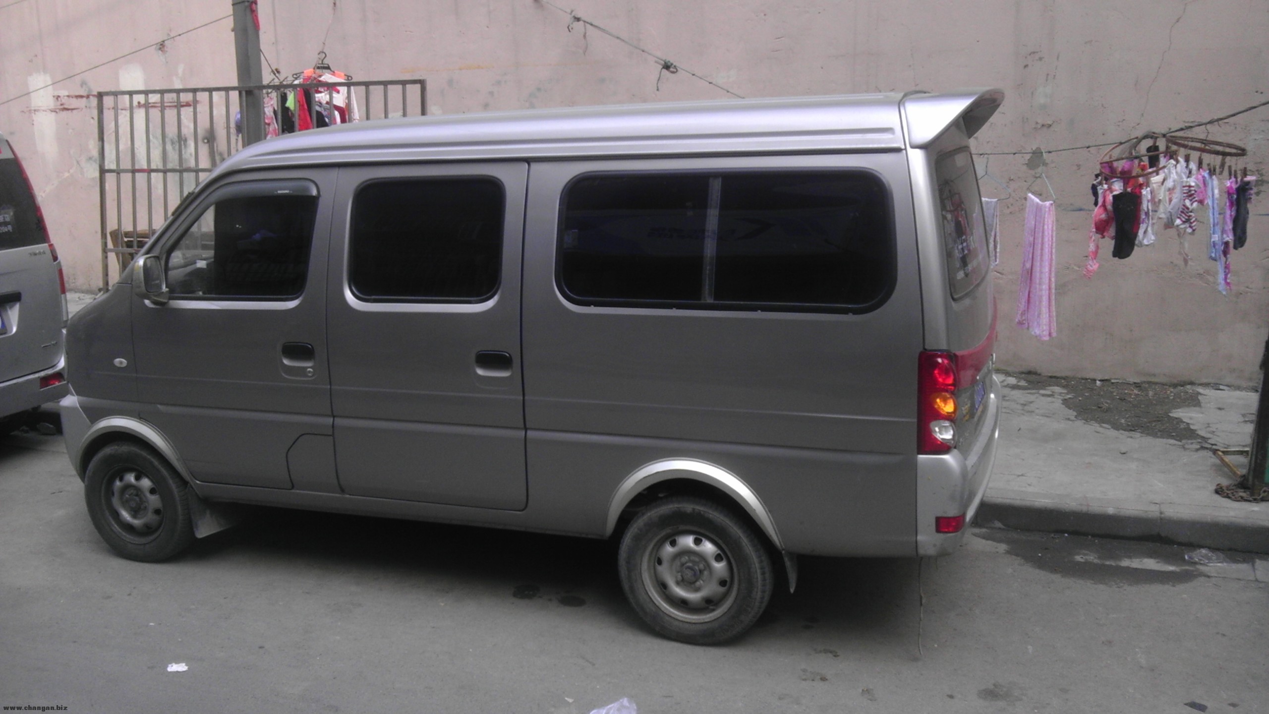

加装尾翼之后  确实漂亮了点

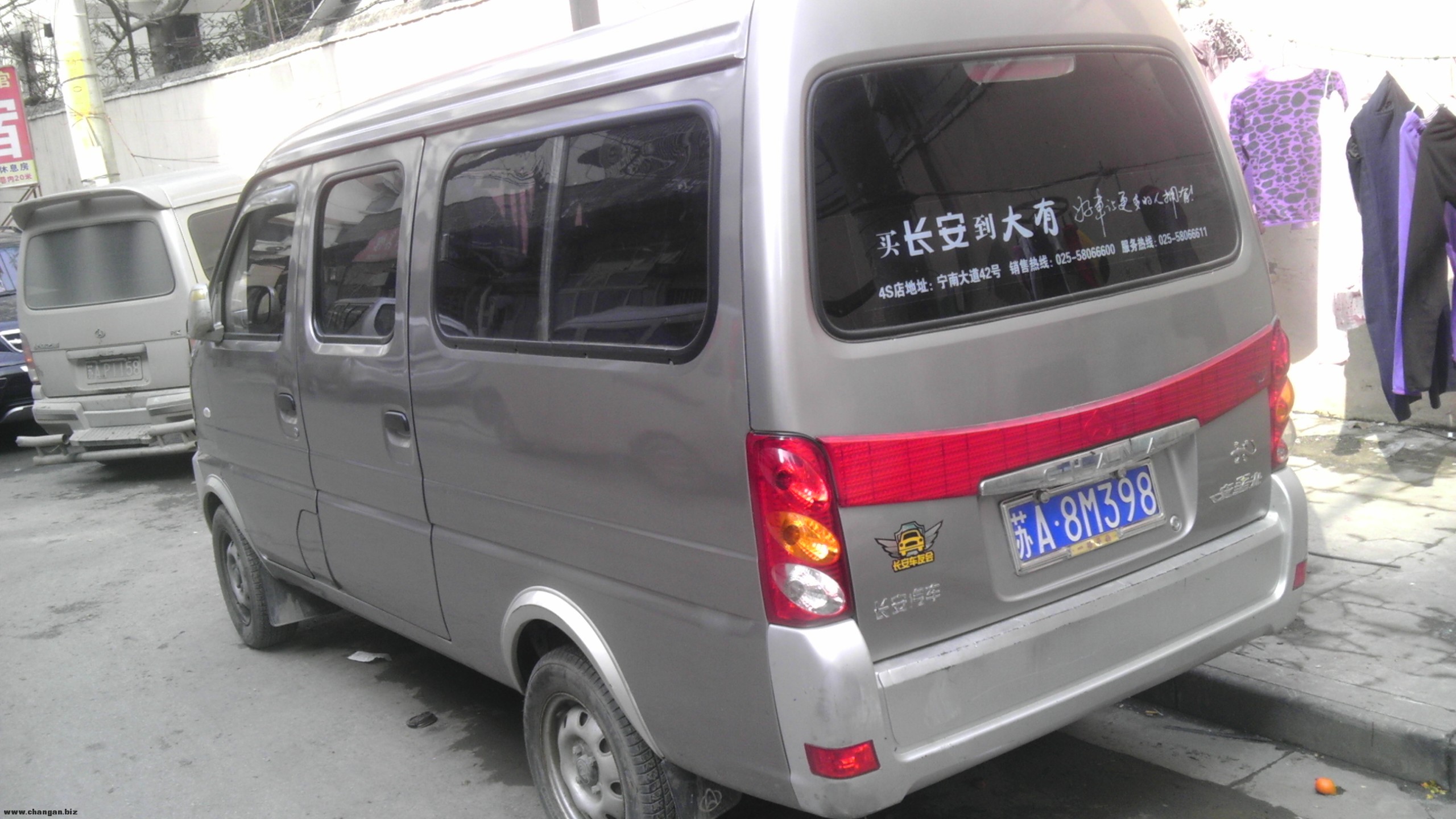

没加前

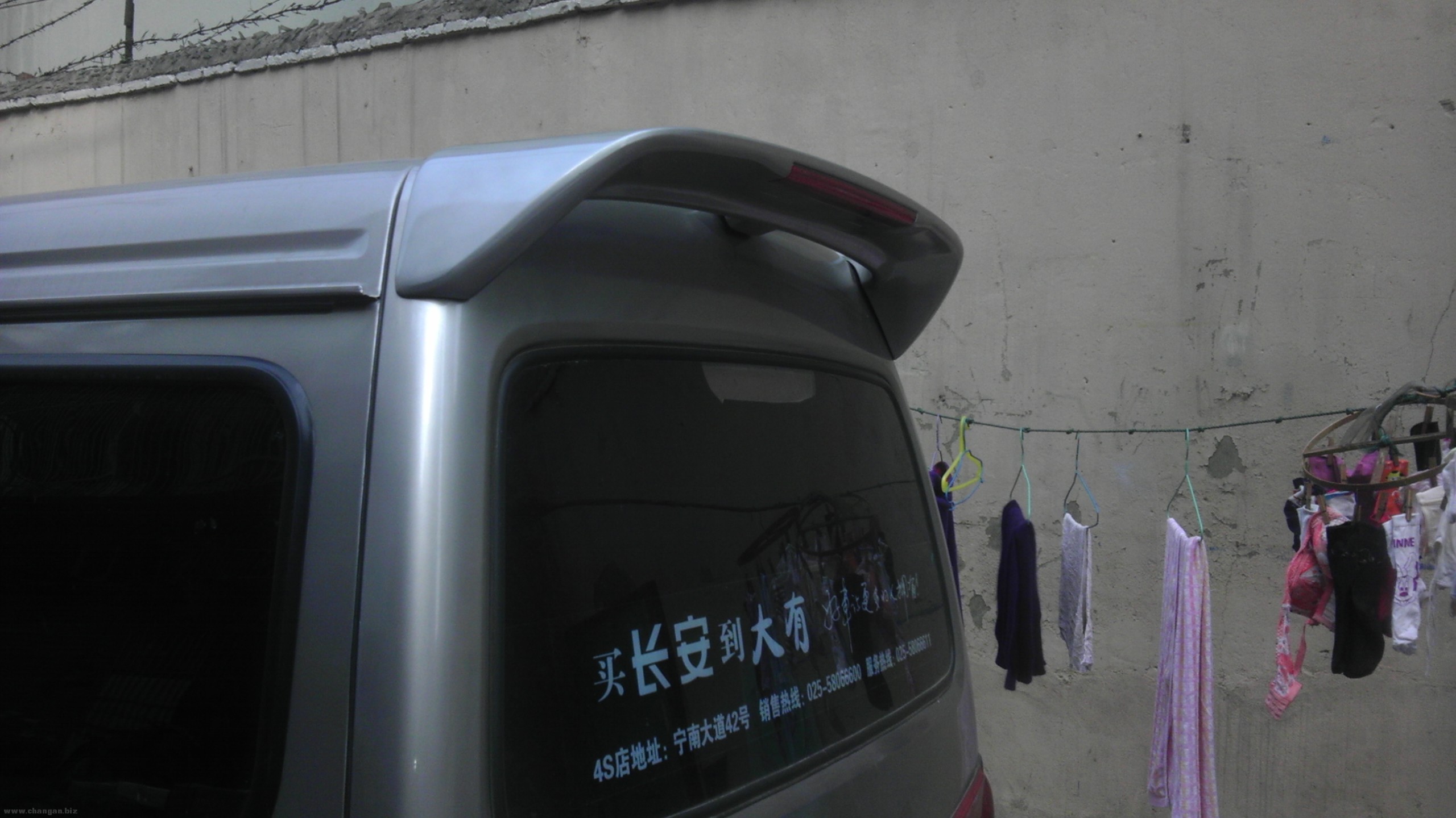

近景照
    尾翼是在淘宝买来的 89元 运费15元带漆 颜色和我车的一模一样   一共104大米搞定   自己安装的  质量还可以吧蛮牢的
发表于 2013-1-29 13:45:49 | 显示全部楼层
介绍下安装过程撒,怎么打孔,开孔的位置怎么确定好找点
发表于 2013-1-29 16:07:13 | 显示全部楼层
同上,怎么安装的。说说教程。

 楼主| 发表于 2013-1-29 23:29:39 | 显示全部楼层
打孔的话 你那尾翼对比下安装位置线 然后用记号笔做个记号 外面的孔打小点 螺丝是 5MM左右的直径你打6毫米的孔先 然后再比对  不行的话 在稍微修修空的大小    里面的话 我是用的19毫米的开孔器打的因为螺丝是带垫片的那种 螺丝本身就16毫米直径  孔打好后 用T字型套筒扳手 安装即可 (不必担心漏水问题  我的螺丝处有防水垫片 不会进水的)
