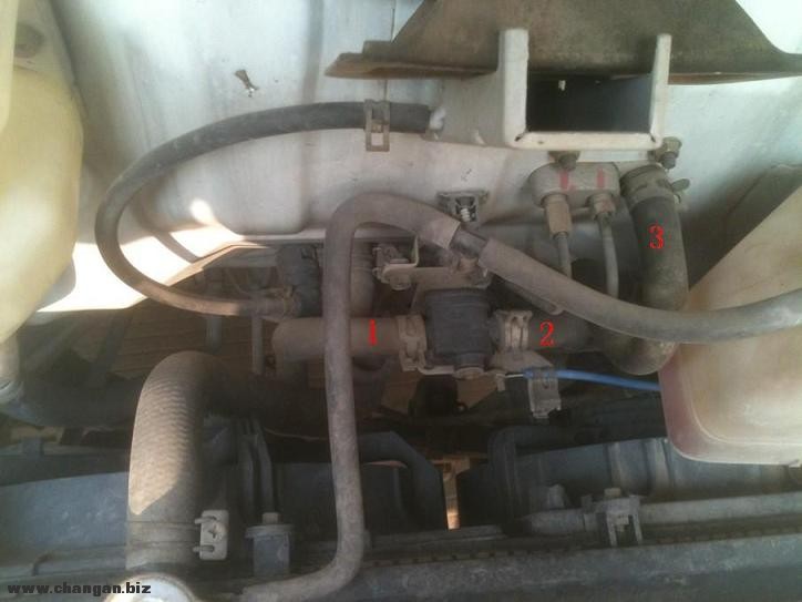

暖风水箱的进水管,是哪根,知道的请进来下 有图
发表于 2013-1-29 10:34:08 | 显示全部楼层 |阅读模式
在网上看了下,有说在暖风水箱的进水管,安装一个阀门,夏天关闭它,【需要暖气要打开】对冷气提升有帮助,这不,冬天还没过,就计划整这个了。特拍了张图。大家看看,是那根,我怀疑是1, 未命名水管.jpg
发表于 2013-1-29 10:51:29 | 显示全部楼层
你的开关现在是打开状态,水先到2再到1

1是进,暖风水箱的管子?
 楼主| 发表于 2013-1-29 11:15:17 | 显示全部楼层
孙悟空 发表于 2013-1-29 10:51
你的开关现在是打开状态,水先到2再到1
哪意思是,不用在加什么阀门了,本身就有?
发表于 2013-1-29 13:59:48 | 显示全部楼层
1和2之间的就是阀门啊....

不是有个阀门么,没看到??
发表于 2013-1-29 23:54:39 来自手机 | 显示全部楼层
1和2之间就是阀门
建议多开启这个阀门,有利于小水箱水循环,长期不循环会出问题
