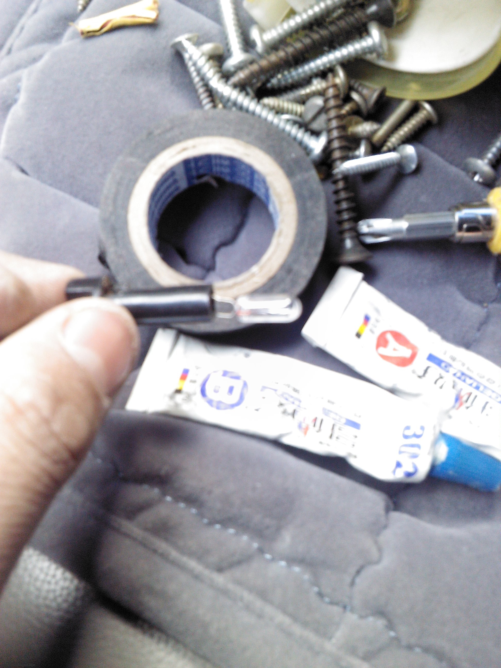

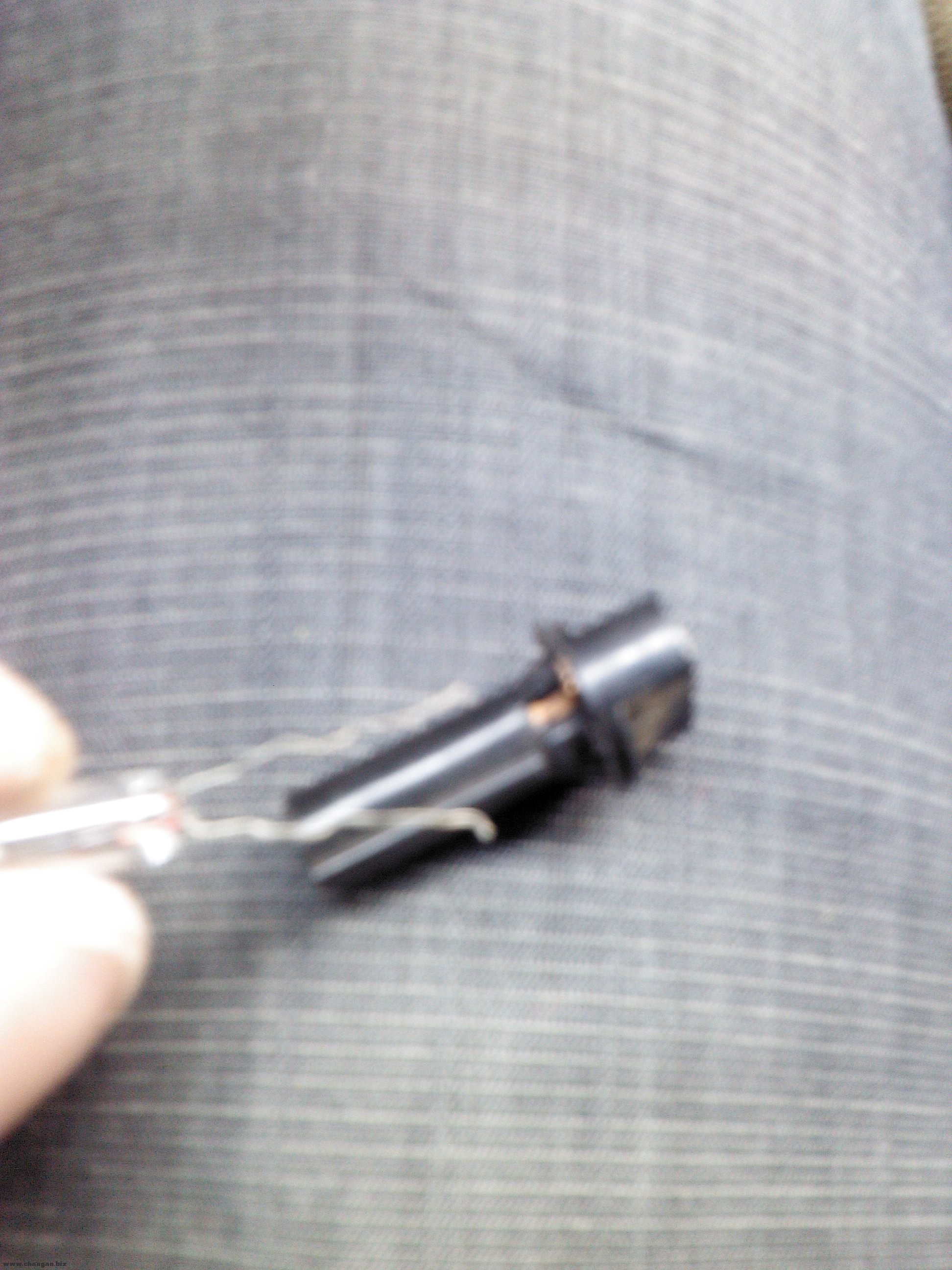

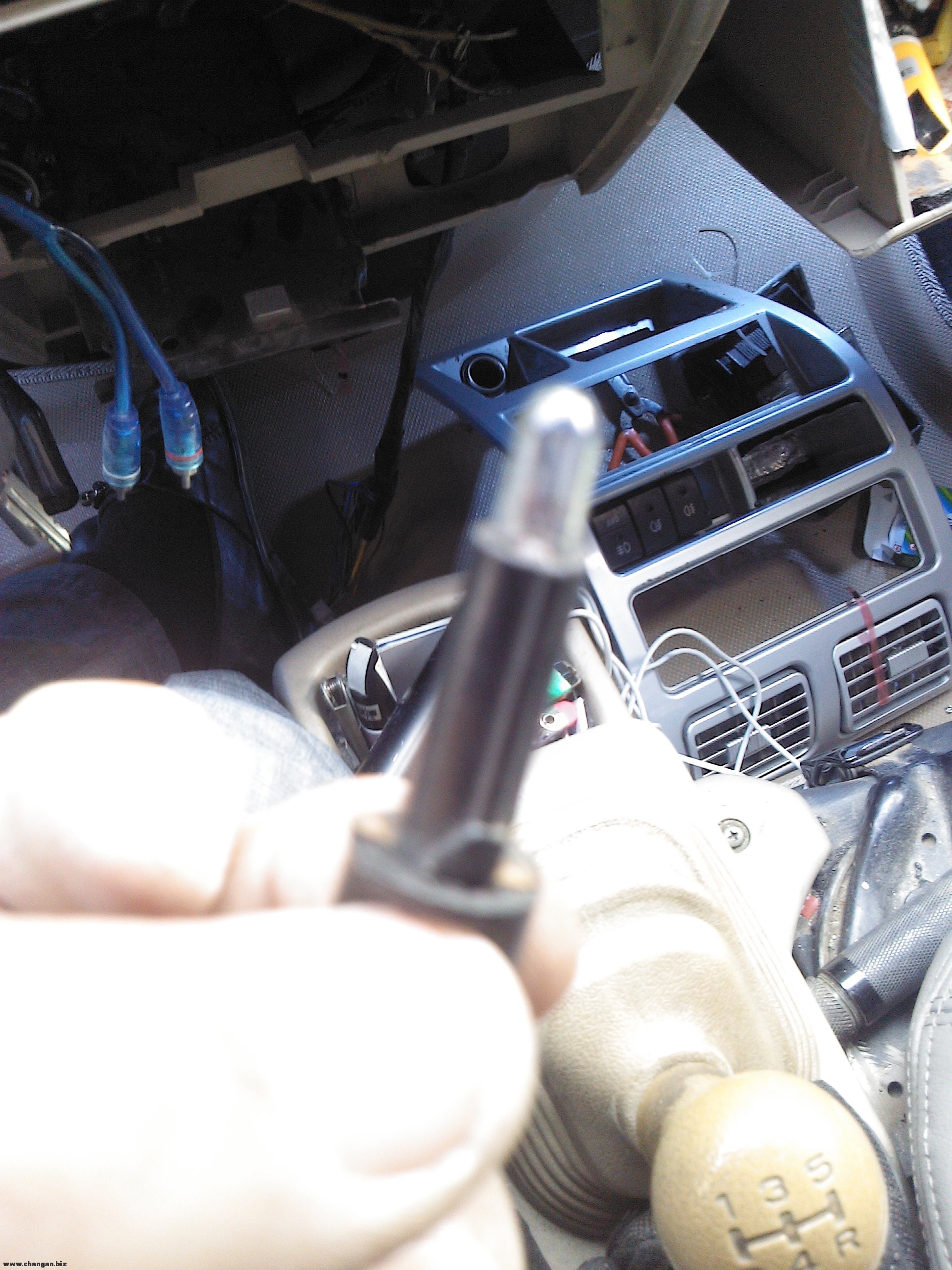

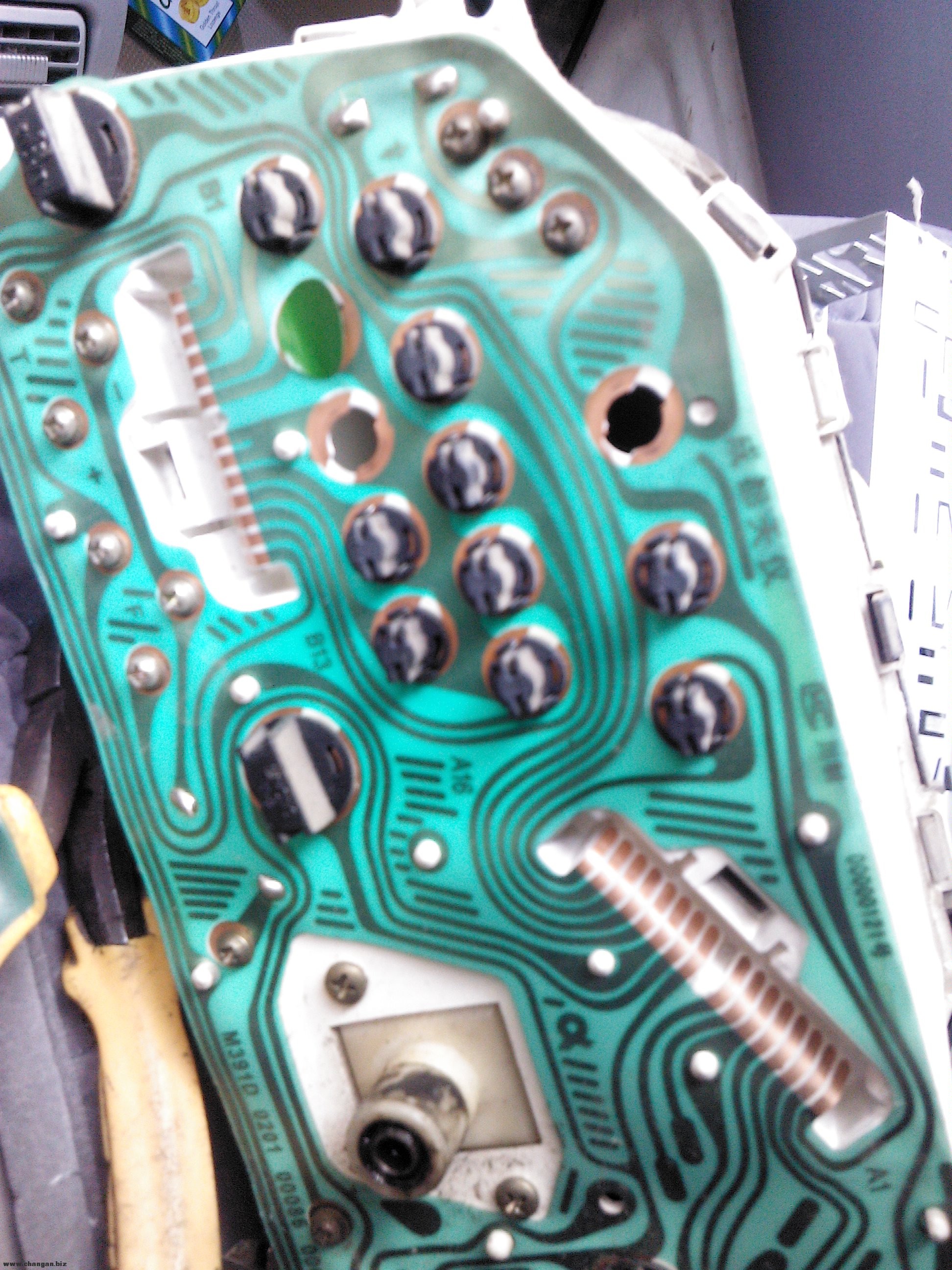

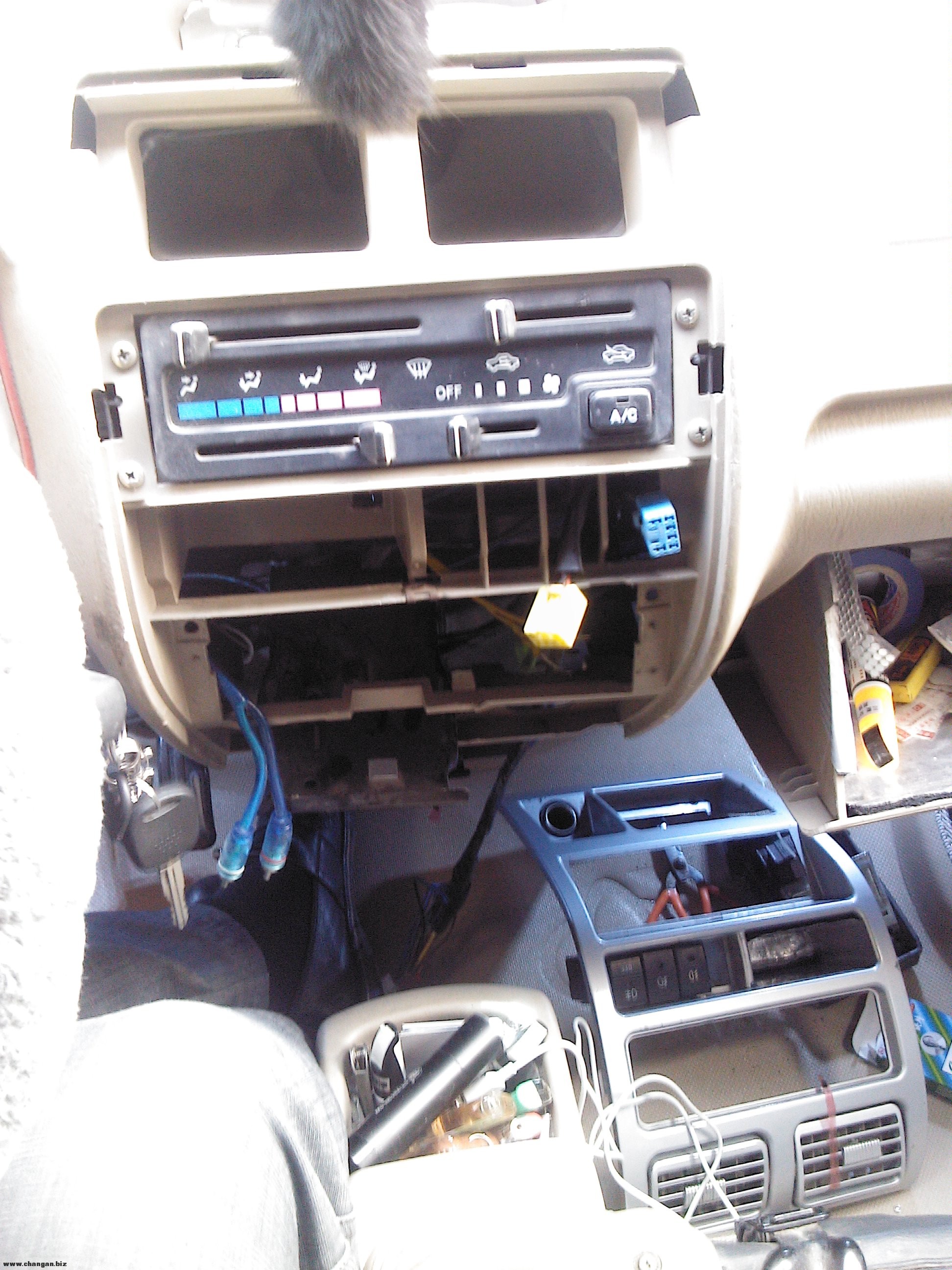

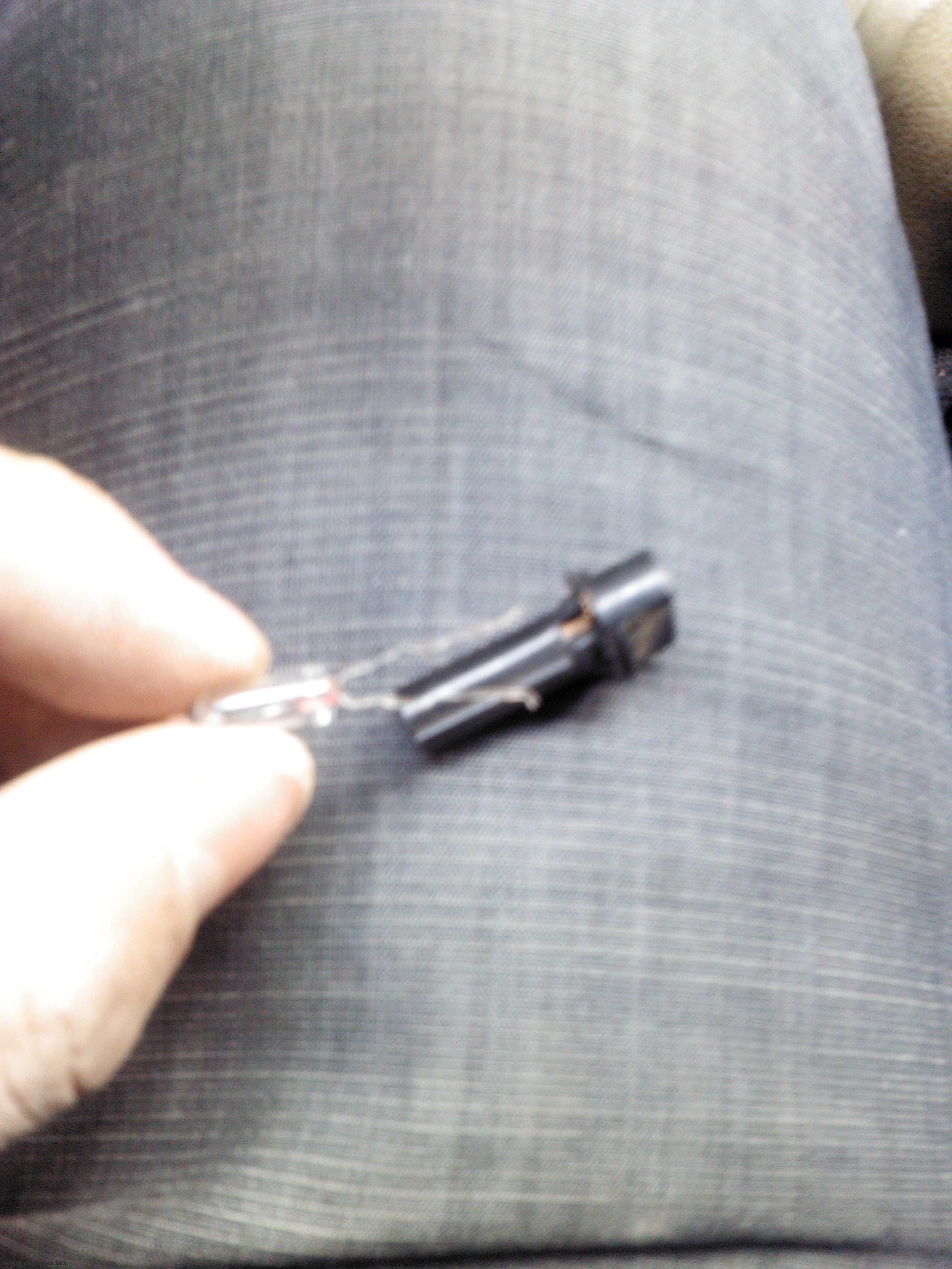

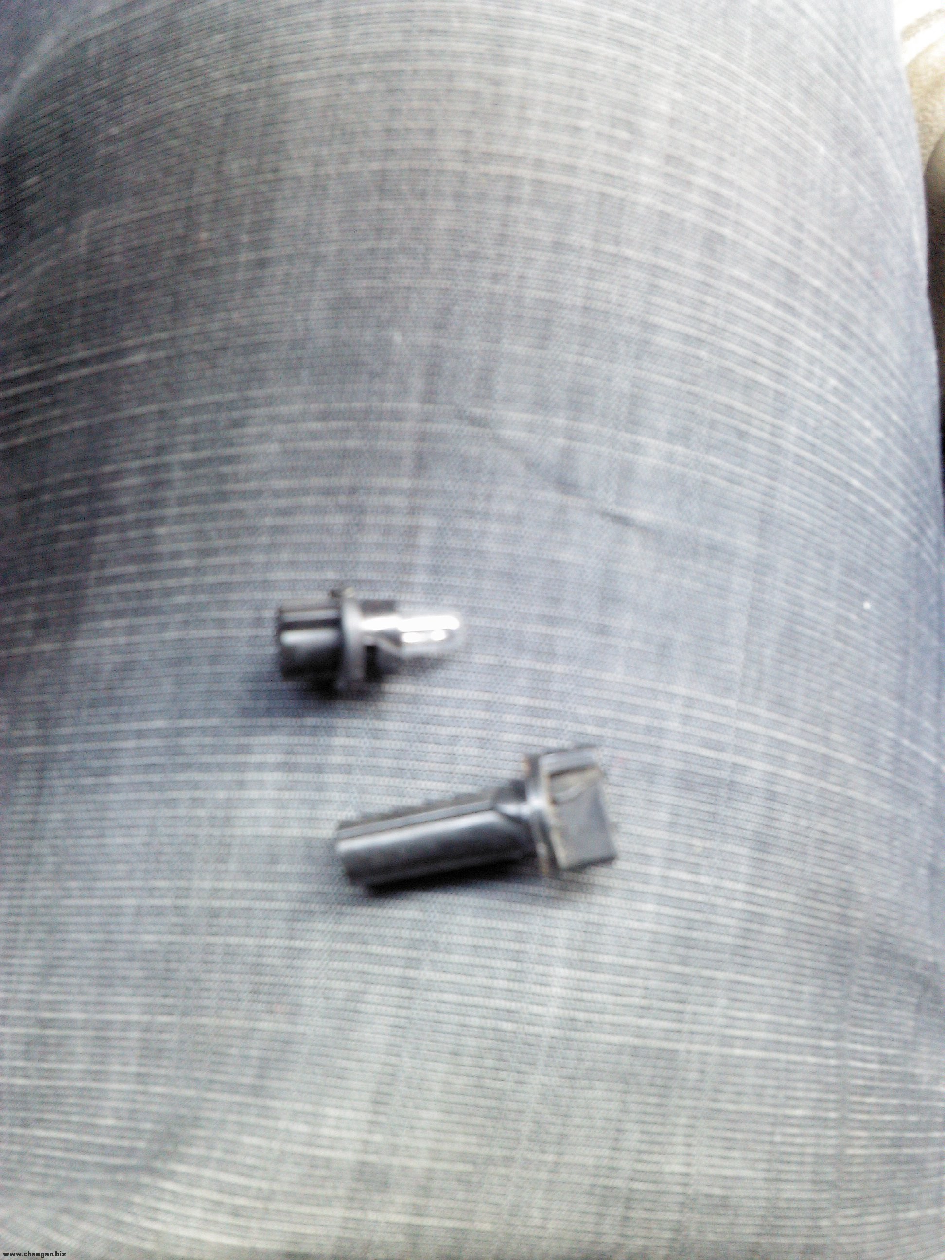

这小灯,到了晚上不亮,很烦人,
灯泡还买不不到。就自己改了一个。
不多说   上图。。分享
找了旧仪表,拆的小灯。本来想就用仪表的小灯拧上,不过太短。
原车的是小插泡,,仪表的是带线的,就用哥俩好黏上
YP20130127150512.jpeg 完成,,一时高兴,忘了拍装好的效果图。
有需要看的,。说声,我再拍。希望对你们有用

我的直接改成LED了  蓝光的。改天上图
怎么放里面去的???求解  详情 回复 发表于 2013-1-29 12:35

偶也改蓝光了!放了倆灯珠
