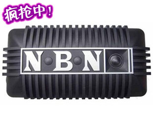

最近买了台NBN868的低音炮  今天装上效果不错  听说要在电瓶那接个保险    请教  大概接多大的  知道的告诉我下  谢谢!!!
低音炮功率  持续125W  峰值400W的。。
