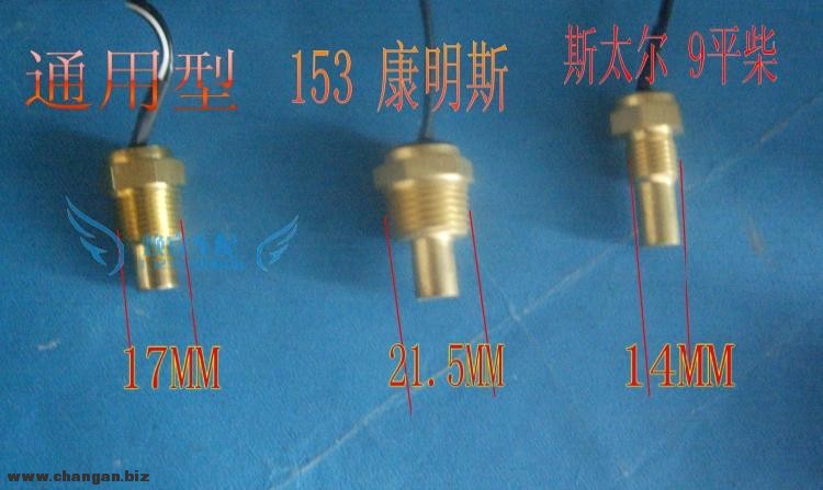

你发的传感器太大了,长安的好像是6MM的螺纹。

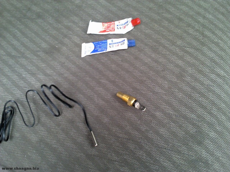

http://item.taobao.com/item.htm?spm=a1z10.1.3-6940554516.1.x59iDj&id=9562202915&

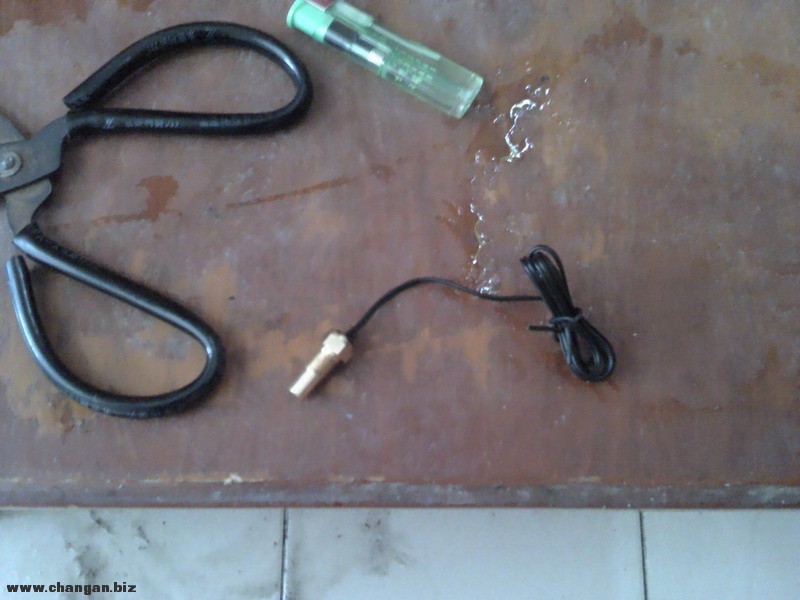

这个表不错,高精度显示。传感器很小,把原车的传感器拆下来用火烤把里面掏空,然后把水温表的传感器插到掏空的洞里用AB胶黏,在把这传感器拧到发动机上。

谢谢!你发的这个开始我也看到了,打算也放缸体上量,既然弄到水管里麻烦的话。就算水温和缸体的温度不一样,记住正常的缸温就可以了。
缸体上温度不够具体,还是拧掉原来的水温塞安在那里才够具体。  详情 回复 发表于 2013-1-28 14:48
