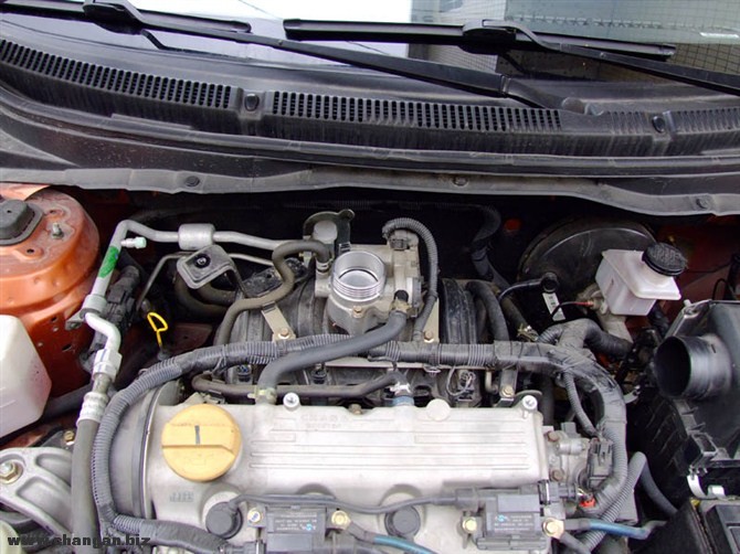

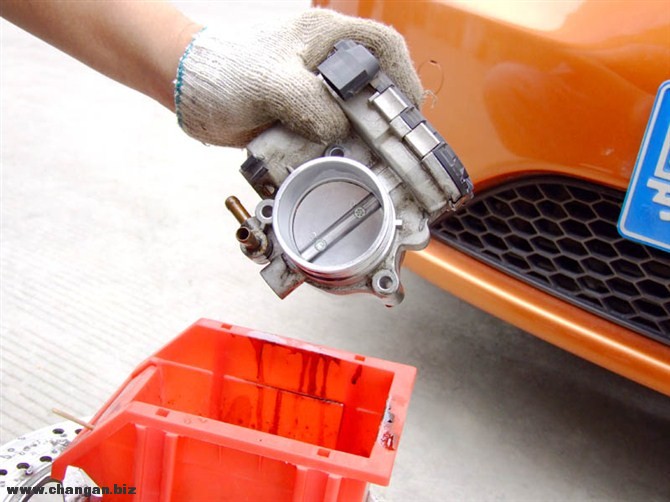

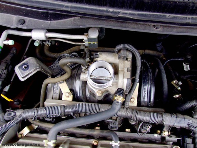

从这个方向看进去,节气门正面还算比较干净的。
再题外说一说,我的是自动档的,所以用的是电子节气门,木有拉索的,拆装更方便。拔掉电子节气门的电线,还有两跟节气门的水管,再把三粒镙丝拧下,节气门就可以轻松拿下来了。节气门拆下来后,记得要在进气岐管上盖布防止有东西意外掉进去。

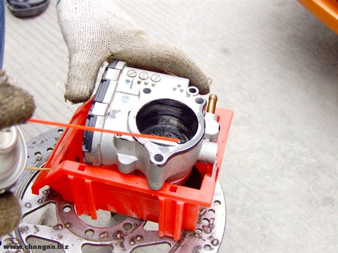

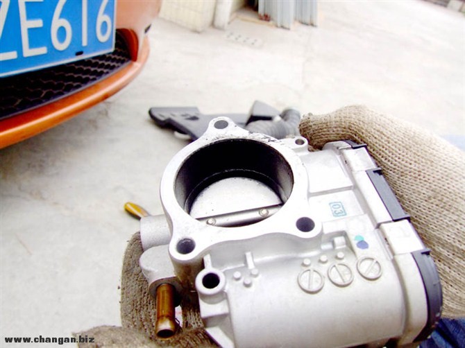

粗一看还是觉得不错的,但实际上那缝隙已经积满了脏脏的类似油泥一样的东西,换一个方向看看……
这是节气门的背面,已经有一定的油泥了。朋友说这里属于节气门小开度范围,影响的是怠速到低速时的工况,清洁干净后,起步小油门提速应该会有所提升(事后清洗完后试车,证明朋友说法灰常正确!),但对中高速没有影响。

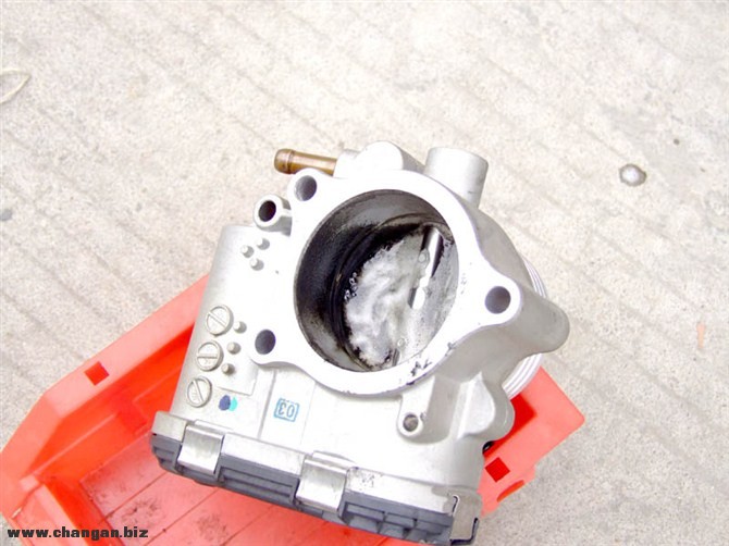

    NX-5000的效果跟作用就不多说了,大伙百度一下就知道。这玩艺对油泥有独到的效果,喷出的泡沬沾到油泥或积碳上,可以马上把油泥分解成液体状的东西,并且这东西是可以参与燃烧的,按说明是可以直接在着车时喷在节气门上,然后吸入发动机燃烧,达到清洁进排气道里面的积碳及油泥。不过在实际的操作中发现如果按照燃烧清积碳方法,排气管会喷出较大刺激性气味,附近有民居意见比较大,所以基本不采用着车清积碳的方法了。

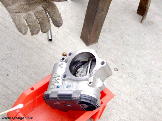

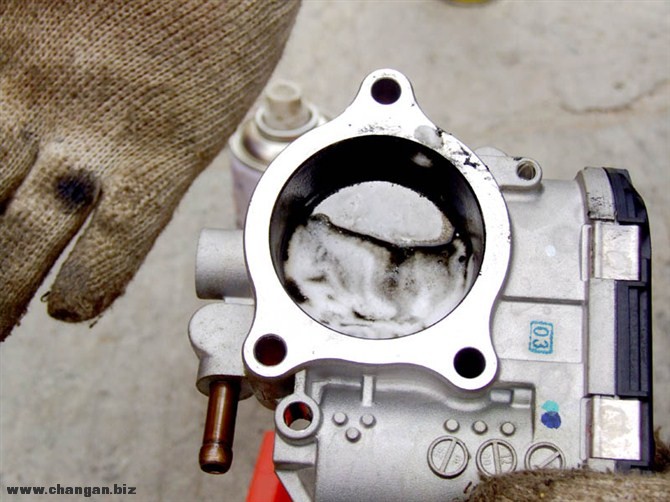

   第一次清洗,喷出来的是泡沬来的,然后积碳不断地分解……

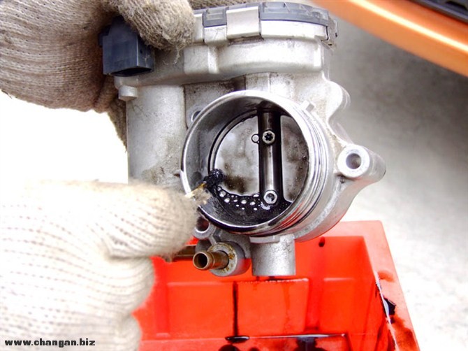

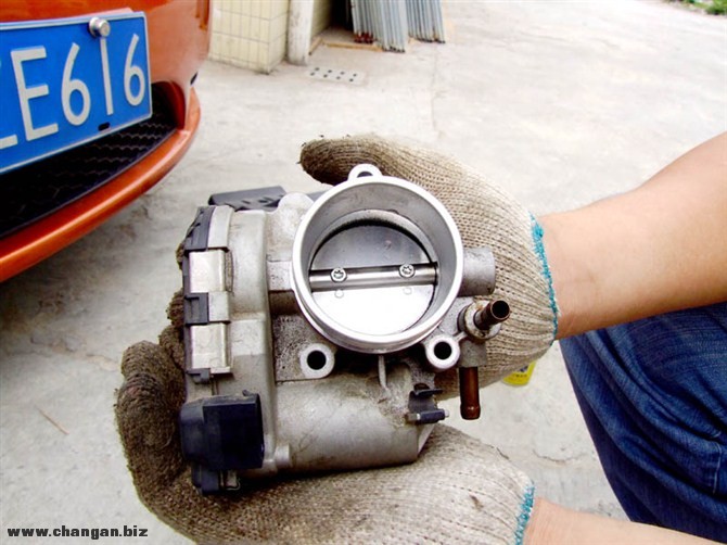

反复喷了两次后,还有部份的油泥比较难分解,这下轮到医用棉签上阵!
洗刷刷洗刷刷~~~~~
    朋友说NX-5000的药性是属于比较温和的,每次溶解的油泥不会太多,但也是因为这样,所以对橡胶件,比如油封之类的完全没有腐蚀作用,一般的化清剂药效太猛了,一但不小心让密封圈等东西沾上,那密封圈基本上都会失效了。
    最后清洗完的效果~~内腔简直就是新的一样!
    清洗完节气门,小心按原本装复,一次着车成功,怠速也非常稳定在800转附近,小试了一下,感觉上小油门时提速比原本好了非常多!拆节气门前并没有断开电瓶,转了一圈也没有出故障灯,怠速也稳定,于是连初始化也不做了。
