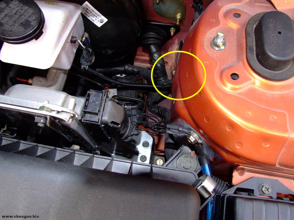

ABS跟EBD故障灯亮。有时正常行车时,ABS灯会无故亮起,严重时会连EBD灯也一起亮了,但熄车重新打火,有时走几十米后ABS故障灯又会熄灭,有时拧匙后自检ABS故障灯不熄灭。原因是ABS模块的接地线接地不良。ABS模块的接地线位于空滤盒后,如图中黄圈圈着的地方,拆下来认真打磨,装复后故障排除。
发表于 2013-1-23 19:38:50 | 显示全部楼层
楼主的车不是锈蚀的这么厉害吧?抽个时间加装几条搭铁线应该会对整车有好处的

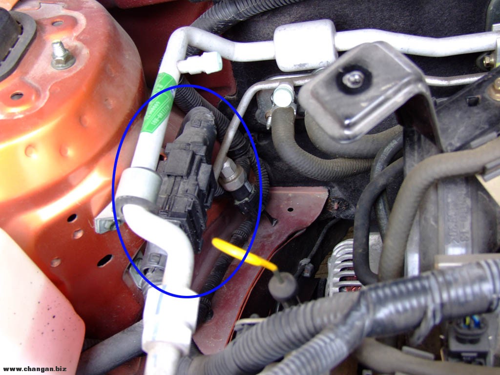

自动档的换档冲击严重。故障表现为换档时冲击很厉害,特别是从D-->R 或从R-->P 或 R-->D 车身都有猛烈的冲击感,并伴有行驶中不能自动升到4档,油门差不多踩底才80多KM的时速,同时定速巡航功能失效,4S店检测故障代码为节气门位置不合理。这个问题困绕了我差不多一个月,后来在4S店的更换发动机线束后故障解决,但过了接近一年,故障又再重现,决定自己解决。故障原因是由于图中的连接排插出现接触不良。把插头拔下来,发现插线头里居然有很多小沙跟泥,认真清洁装复后,一口气跑了百多公里,有好路有烂路,故障不再出现了。回到家再认真观察,发现插头旁边的车壳开了预留的孔没有赌上,估计行车时,车轮把泥沙及水会打上来,然后流入插座里,日职月累后就使插头接触不良了,建议把那几个预留孔用东西赌住了。其实这个也属于设计缺陷,插座旁边的车壳开的预留孔没用却没有封上,孔外面就是轮胎了。轮胎带起的泥沙及水可以透过孔冲进来,而这个插头的防尘口设计也基本上起不到效果,完全不能密封住,图上也很显显有一条逢了。
引申到手动档的车型,貌似有不少说怠速会自动升到2000转且半天下不来的,后来通过换发动机线束解决的,估计跟这个插头也有关系。
发表于 2013-1-24 01:09:21 | 显示全部楼层
这个是问题,我也碰到过
 楼主| 发表于 2013-1-24 19:32:42 | 显示全部楼层
:P...新车不到半个月就自己加了几条接地线了。但南方的用车环境,雨季较多,空气也较潮湿,这个无法避免了。
