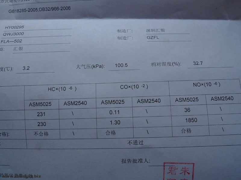

P1060930.jpg 今天一大早去红山路检测站,路上跑了10分钟就到了,正好没有人直接上去检,尼玛悲剧啊,3个指标的第一个不合格,HCX(10-6)的排放限值是230,我的是231,不合格。问了检测站的小伙子,说是可能是燃油燃烧不充分造成的,要清洗节气门、喷油嘴、换火花塞等等,反正要去修理厂搞下。我是什么都没有搞,火花塞用了有3、4年了,节气门喷油嘴从来没有清洗过。

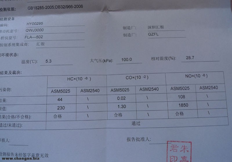

检测站的另外一个小伙子说是高速拉下车子可能能过,我信了。于是立马奔玄武大道,上绕城跑到马群再回来。排了20分钟队再上去检,真的就过啦。第一个指标合格,原来231的下降到了44。最后的那个指标上升了不少,从36上到了108。
据说三元催化对最后一个指标起作用,反正我也不懂,过了就好,260元没有白花,就是多付了个65元的检测费。

如何解读尾气检测指标?
尾气检测有三个指标,分别是CO(一氧化碳),HC(碳氢)和NO(氮氧).这三个都是有害气体,要限制排放。
对这三项指标可以简单大概地(并非严格和全面)做一个这样的理解:
CO高,表示缺氧燃烧。根源是汽油和空气混合比例过浓。即空燃比小于14.7:1,现代发动机要求空燃比严格控制在14.7:1,正负误差不超过0.1,尾气才具备达标的条件,为此,专门在排气管内加装了氧传感器,自动校正空燃比。缺氧,就要检查燃油系统和空气系统。
HC高,表示燃烧不充分,不完全燃烧。原因可以是缺氧,也可以是发动机温度低。比如,气缸压力低。平时可重点检查点火系统。
NO高,表示高温,富氧。比如,点火提前角过大。更多则可能是三元催化器老化。
发表于 2013-1-23 15:42:29 | 显示全部楼层
楼主开始是HC指标不合格,可能就是发动机温度低了,因为10分钟就到检测站了。以后兄弟们记得先把机器跑热了再去测了好些,但也不一定跑很高温啊,不是NO指标又上去了么?
