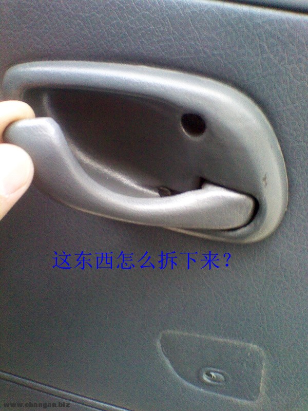

  昨天发现,右门中控没反应了,判断又应该是线烧断的,今天早上想把中控落锁装置拆下来,没想到右前门的门开关拉手拆不下来,只好来请教各位师傅了{:soso_e181:}    车型是6363的。谢谢大家!{:soso_e177:}
   门开关.jpg 只为这拆不下来,所以整块面板取不下来,只好冒着面板折断的危险,硬把中控锁拆下来维修(重新更换电机电源线就OK了)
发表于 2013-1-22 19:43:40 来自手机 | 显示全部楼层
扭开那颗螺丝,把背面那条铁拉杆拨出就可以了,我经常拆
发表于 2013-1-22 19:45:47 来自手机 | 显示全部楼层
发表于 2013-1-22 20:07:26 | 显示全部楼层
下掉螺丝,拉手壳子背面还有个连在一起的挂钩要往车头方向推一下就拿出来了。。。
发表于 2013-1-22 20:13:36 | 显示全部楼层
拆下螺丝 往前推 就下来了

发表于 2013-1-22 20:55:30 | 显示全部楼层
你罗丝都下完了没拉门的。下了的话,不用拆了,那个面板可以从拉门里套出来的
