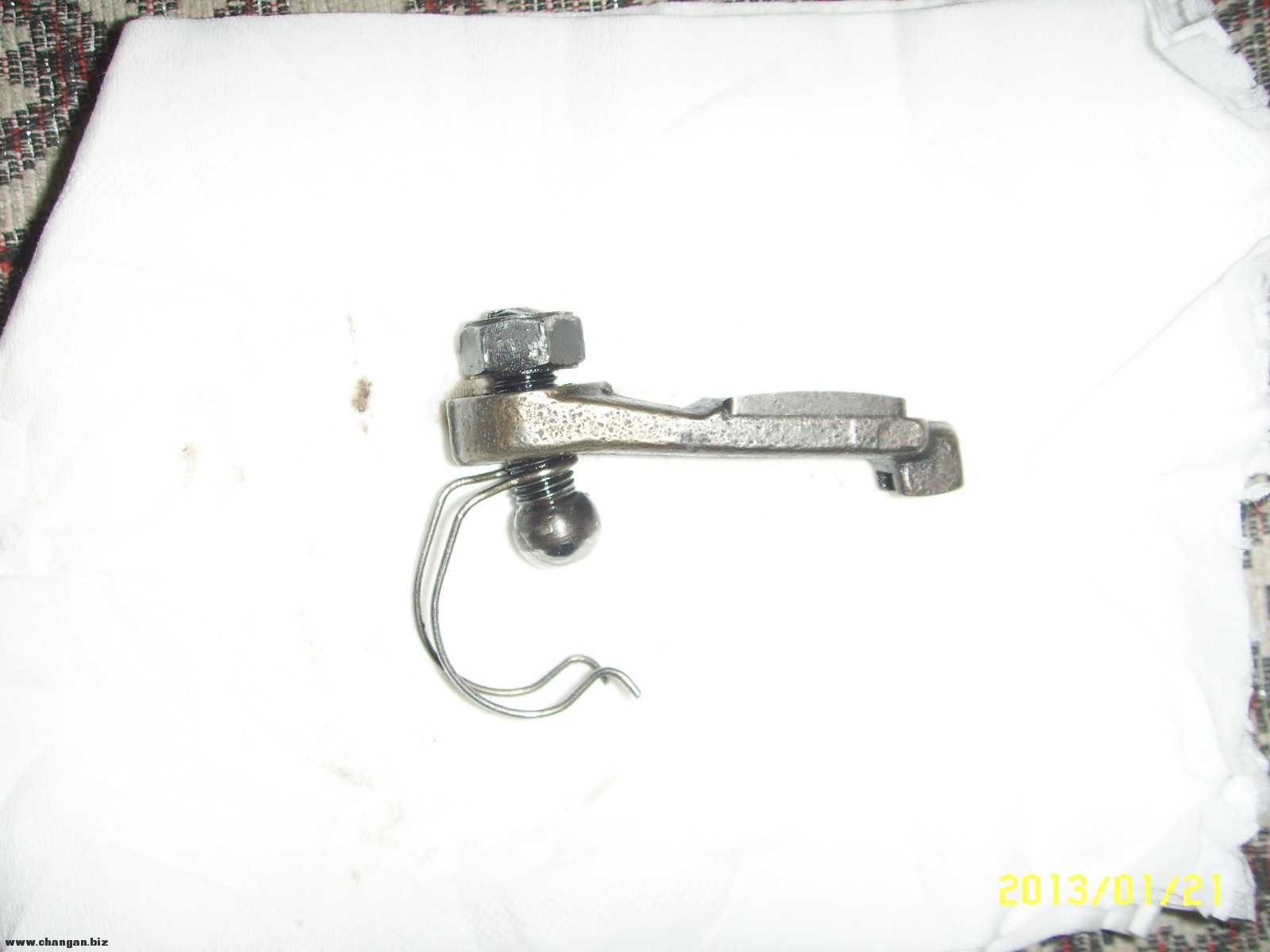

昨天想起会不会气门有问题,就买个厚薄规学着调气门,打开盖头发现一缸进气门其中一个摇臂卡死了,调节螺丝有磨痕。没间隙不说还气门关不上。拆开凸轮轴一看,原来是调节间隙球头变形弯了。
找4s拆了一个回来。装上车果真好了,怠速也稳了。昨天试车车子又有劲了。久违的感觉终于出现了。估计跑跑油耗会下来了。
顺便跟大家交流一下心得:车车无力耗油一般是机械方面原因比较多,往这上面去找解决原因。不要像我是的因为是电喷的就瞎换传感电子方面的东东。一般那些东东不是那么爱出问题。
上图为证:

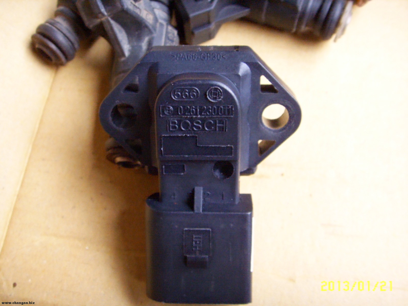

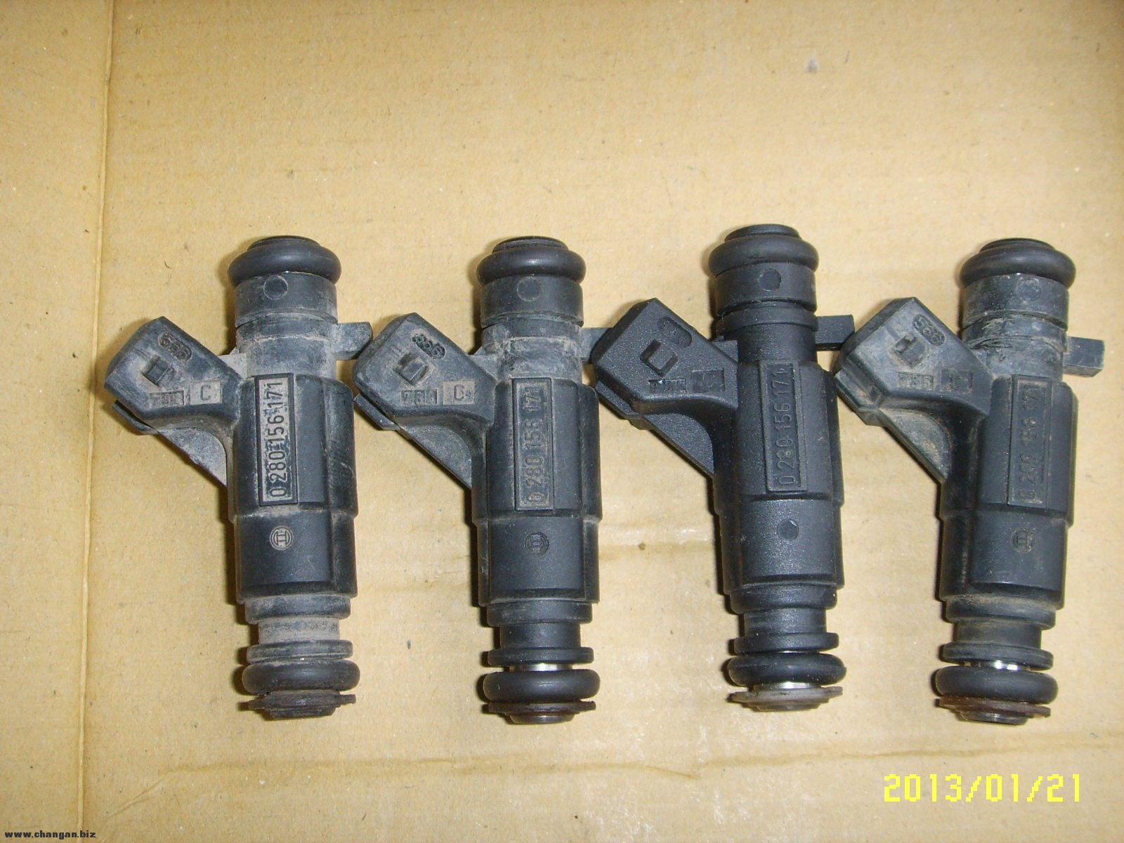

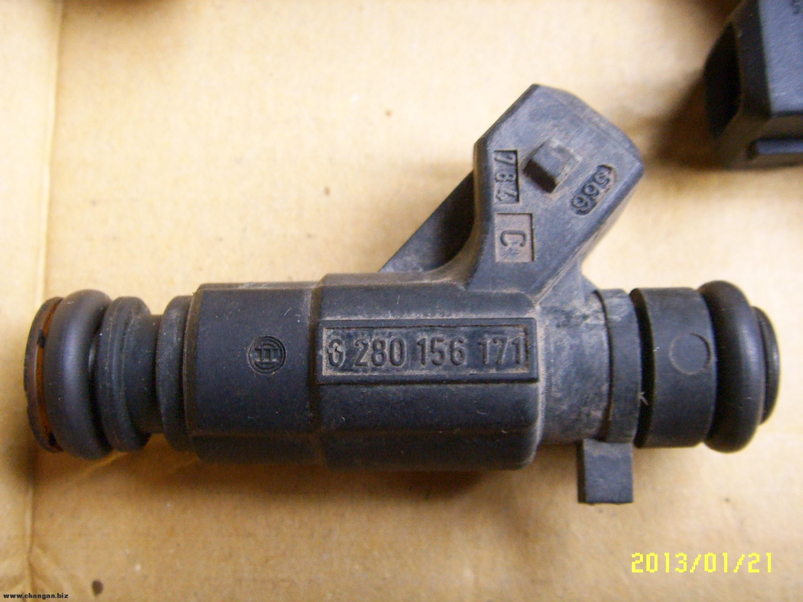

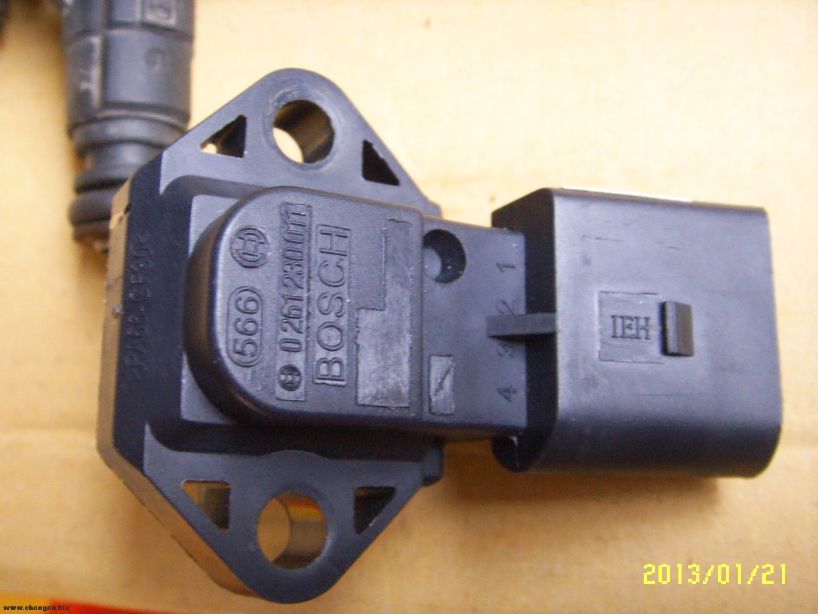

车修好后车原来拆下的喷油嘴和进气压力传感器都是好的,放在家里也没用。有需要的朋友可以联系我。QQ:156202300。保证是好的。绝对超便宜。

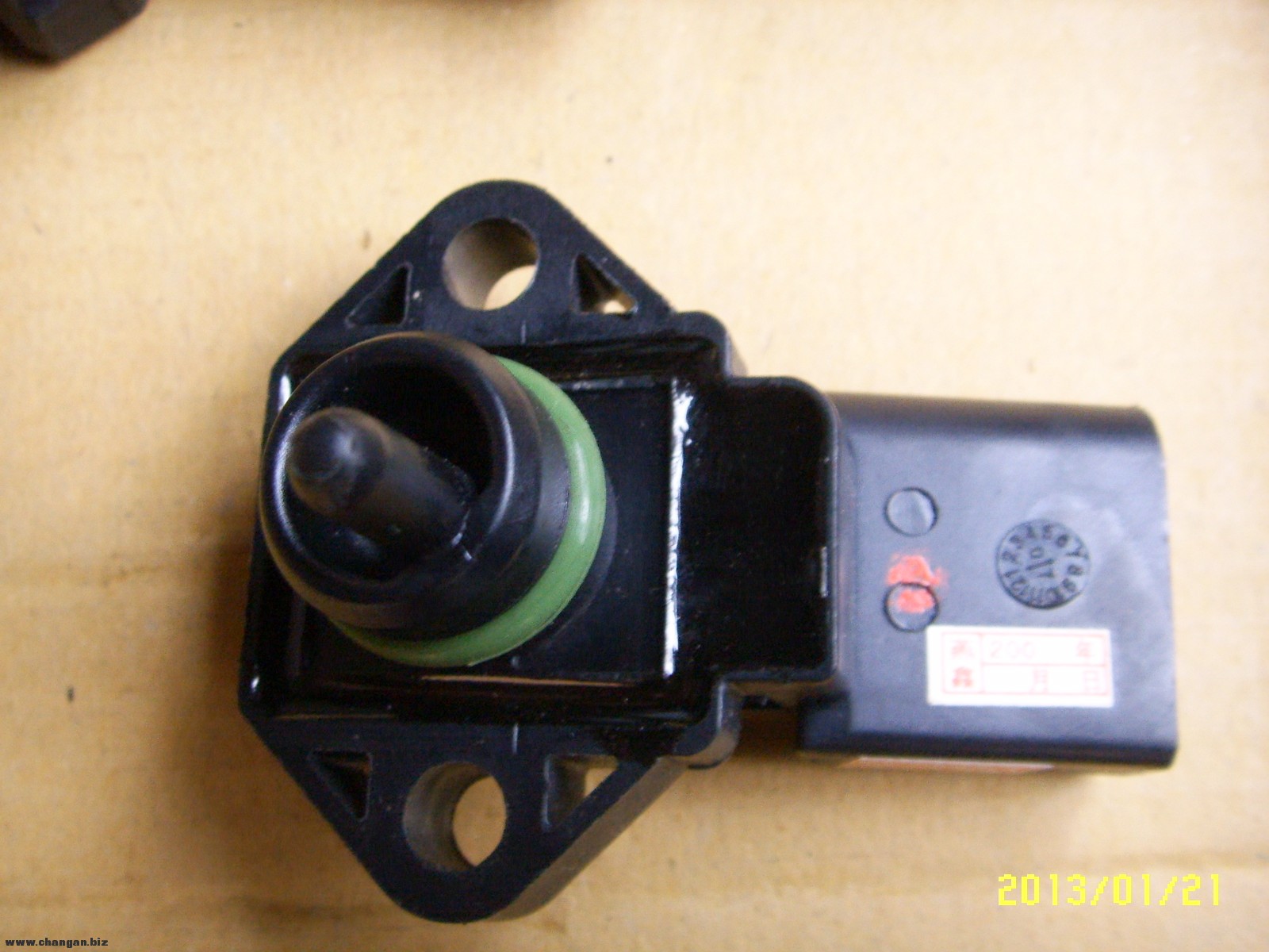

新的进气压力传感器。

不知道465能不能装。喷油嘴是四孔原装的。其中有一个是新的,我装的时候放到拆下来一堆混了,后来嫌麻烦没装上。我是武汉的。
