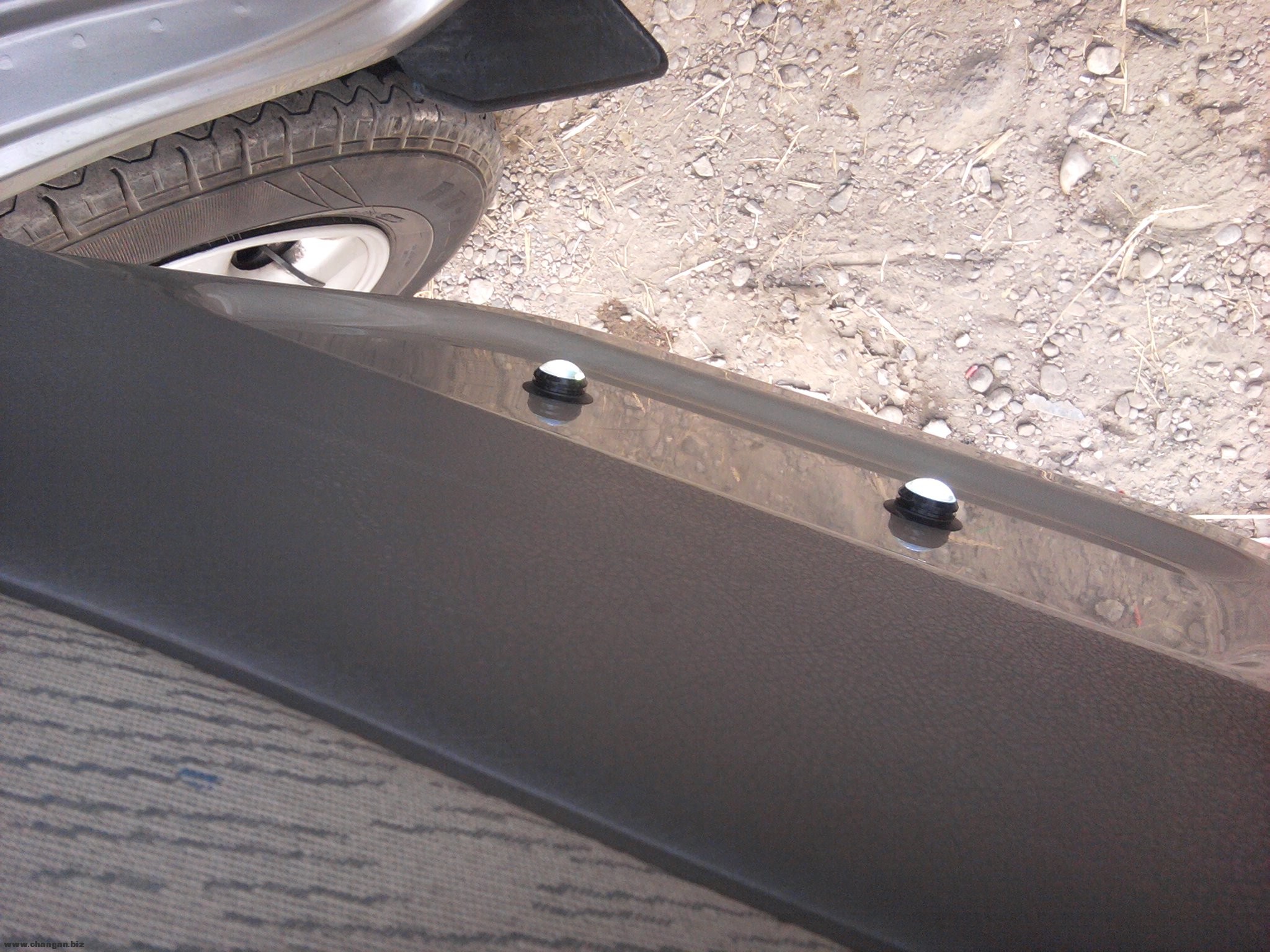

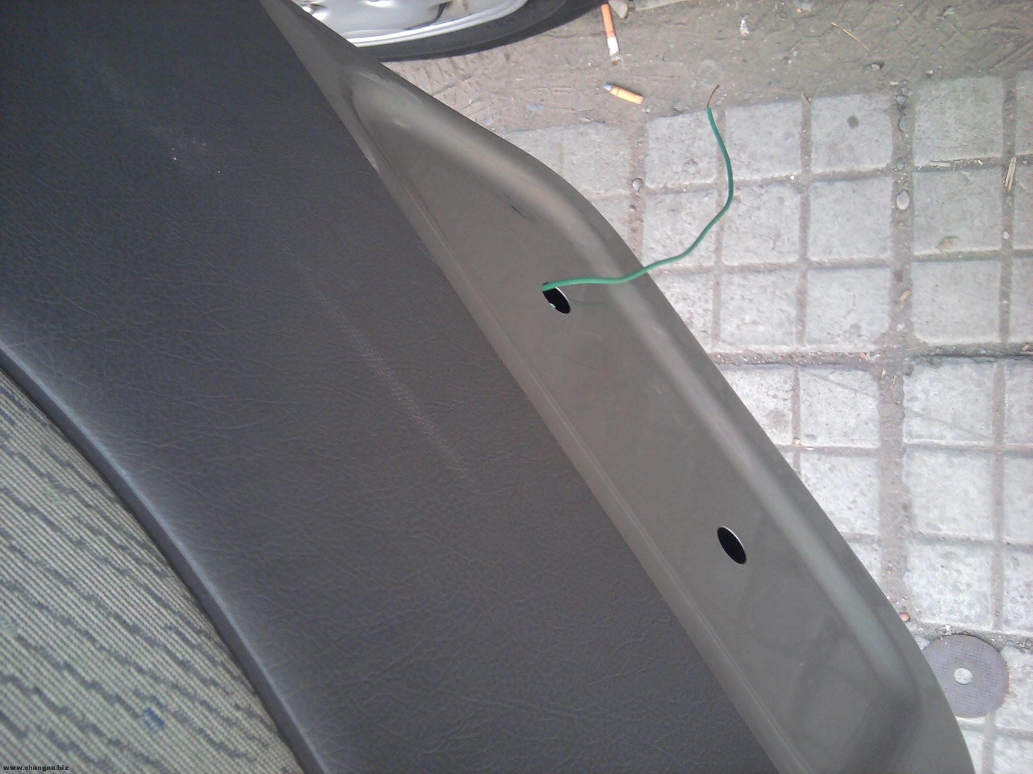

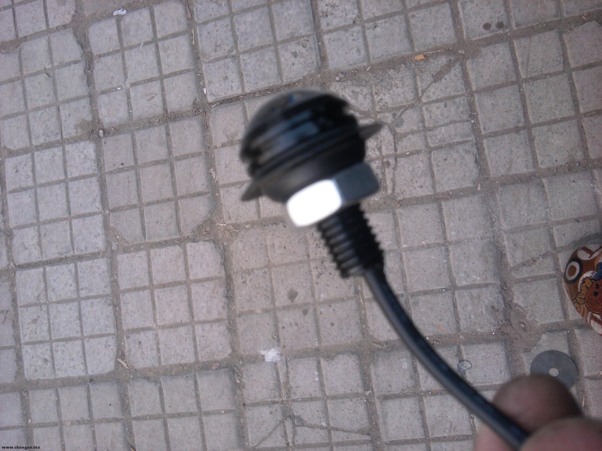

买来的鹰眼灯3W50元4个,已经装在原车装饰盖上了
车门开关2个20元
装好的效果

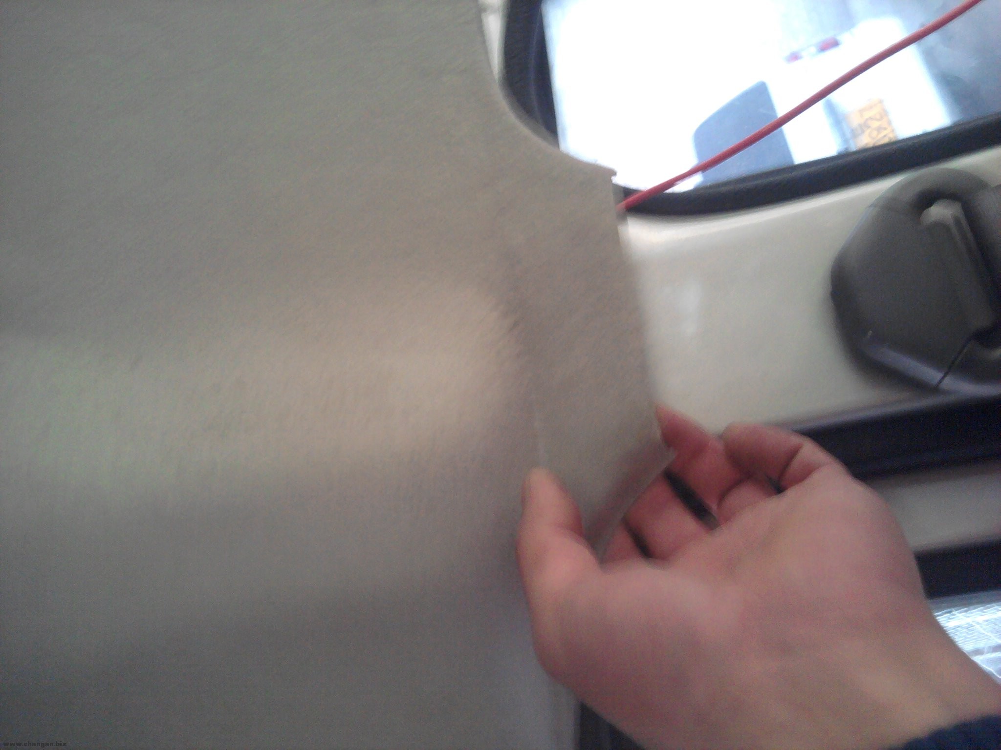

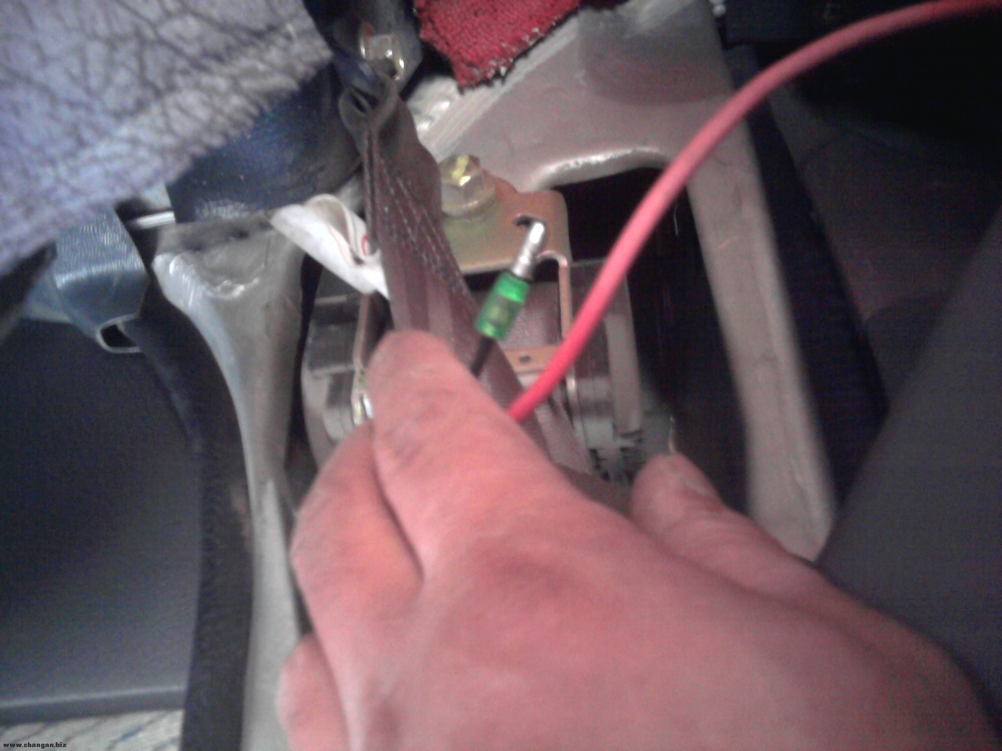

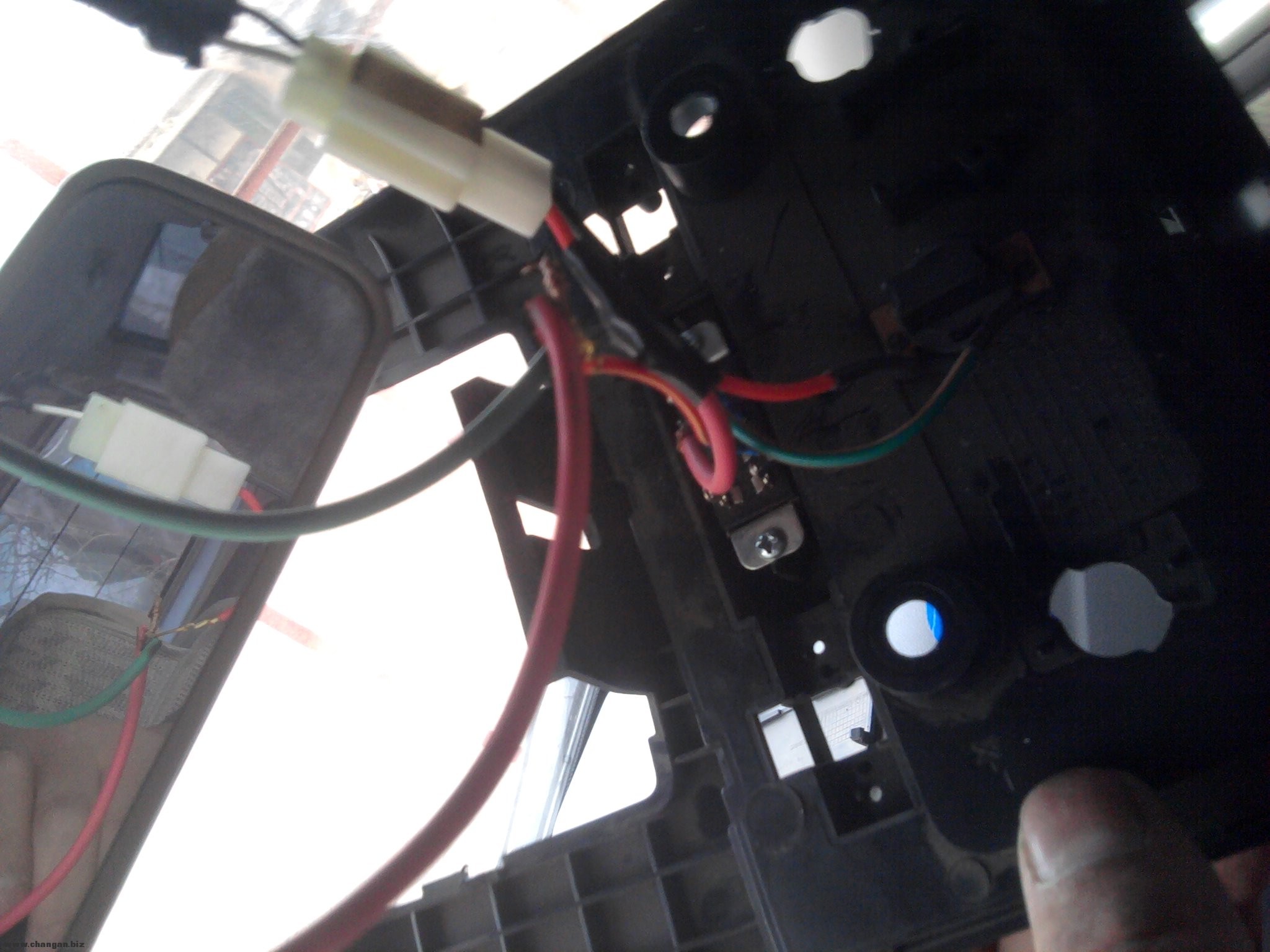

线从安全带接出来 连接长线

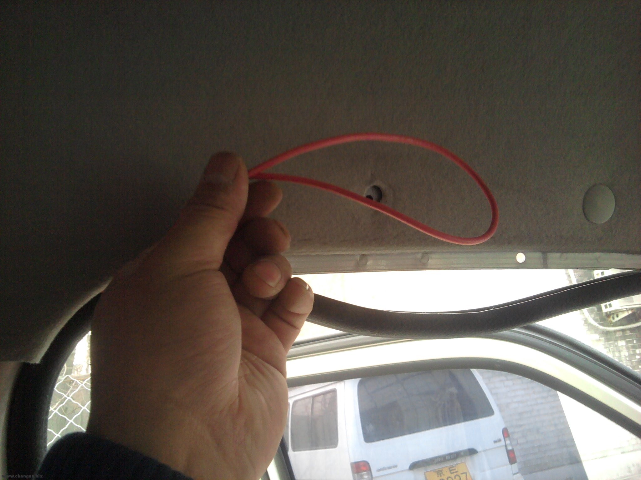

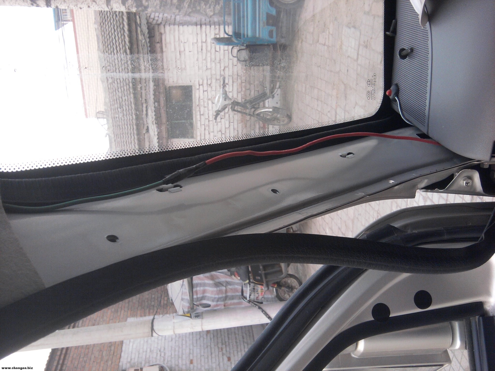

从中柱上方接上来,注意多留电线以便检修,从车顶走线

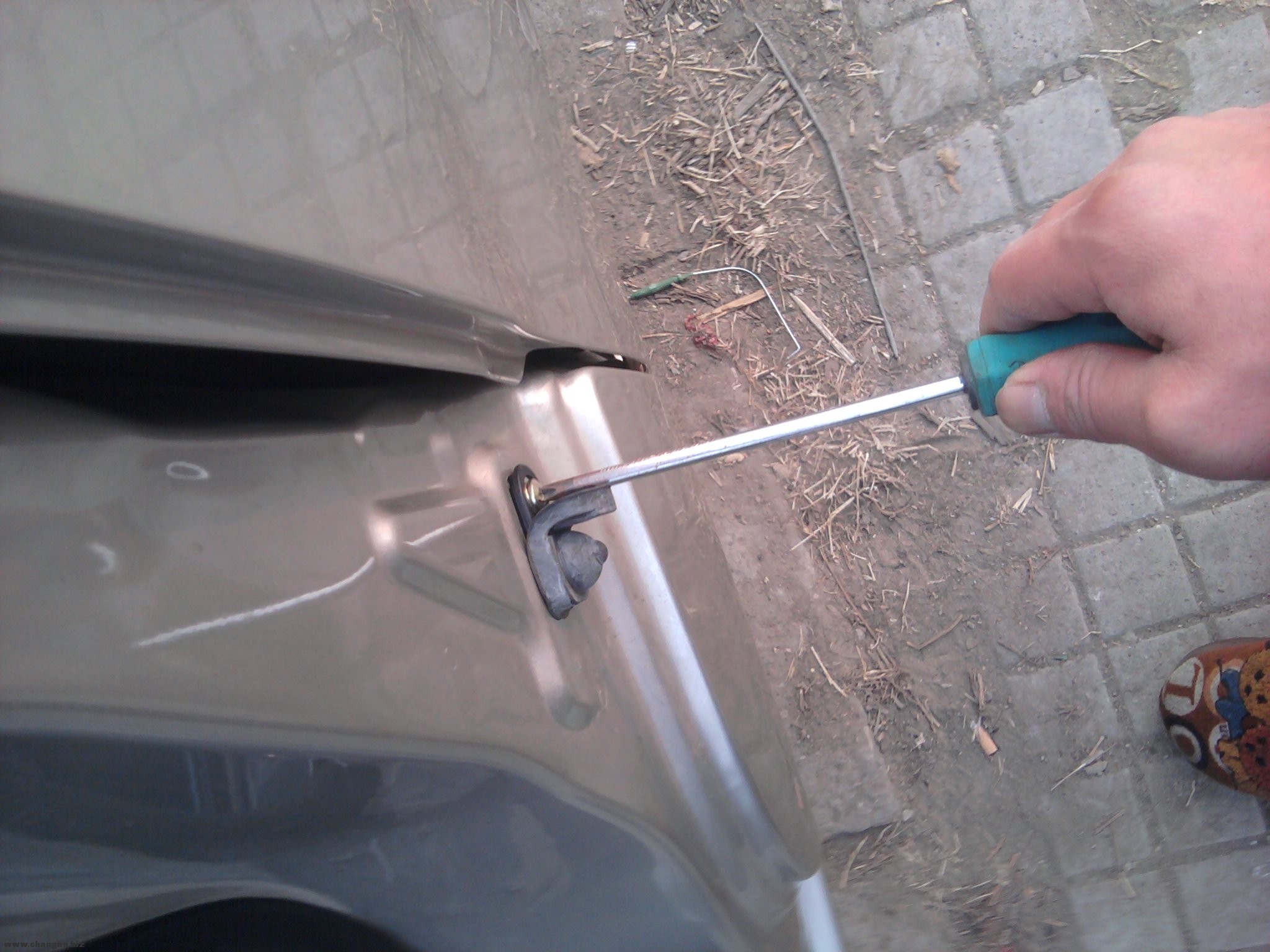

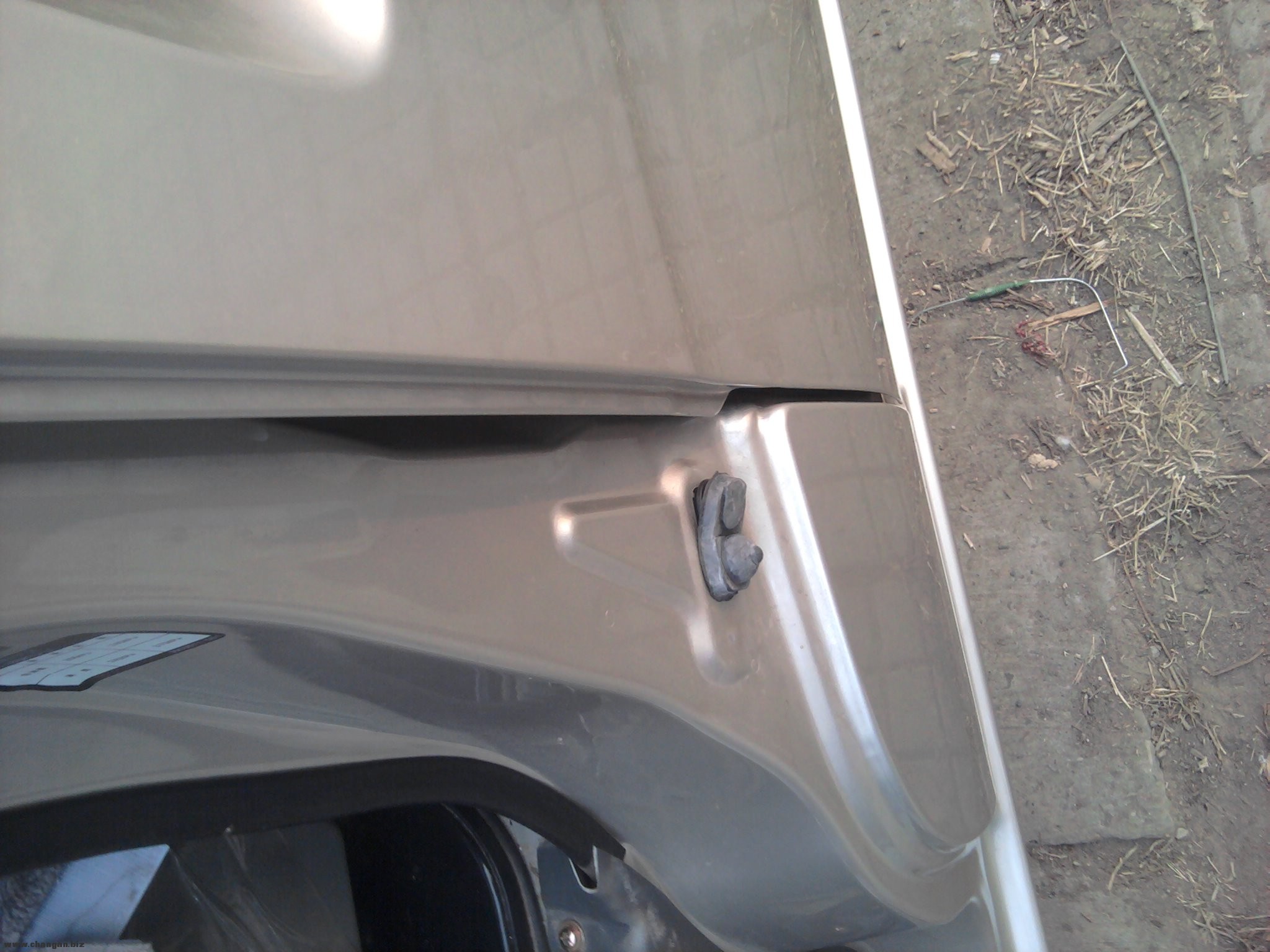

把旁边那根没接的电线 用细东西敲一下拉出来,接门开关和鹰眼灯零线
鹰眼灯电线,记住用双线,不要直接打铁,那样灯不亮,我接了一根 后来接电线烧了2个保险,才知道用双线接上来
把火线那根用火机烧一点接鹰眼灯火线
门灯走线从A柱窜上来,记住用双线

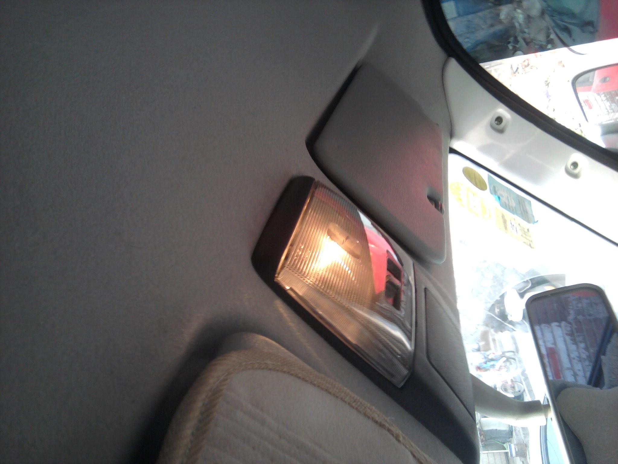

装完了看效果
开门 阅读灯和鹰眼灯一起亮了
  烧了2个保险片才接对,以为坏的是前边50A的 后来到汽配城买了一个,试了试没坏,让师傅检查坏的是脚底下的室内灯保险片,那里还有一个保险盒
