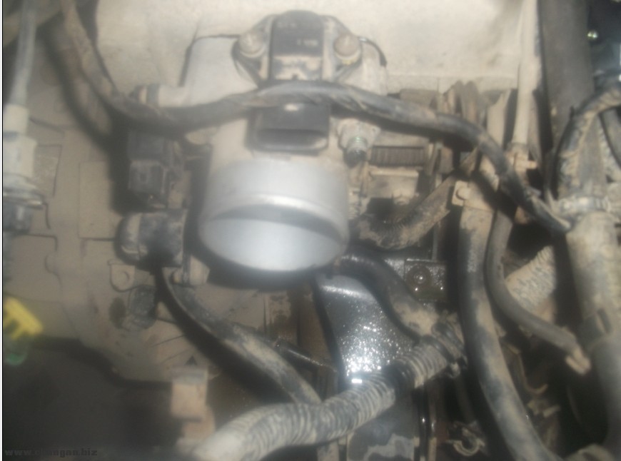

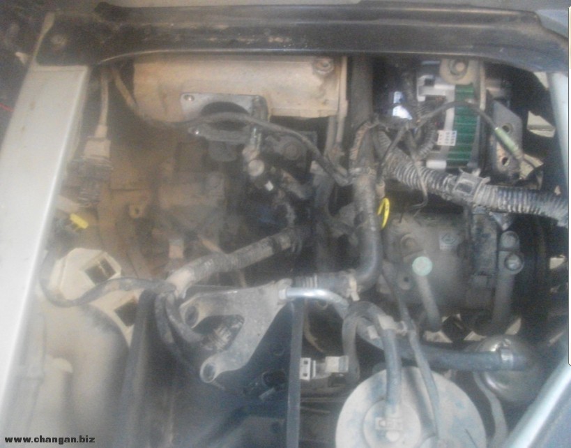

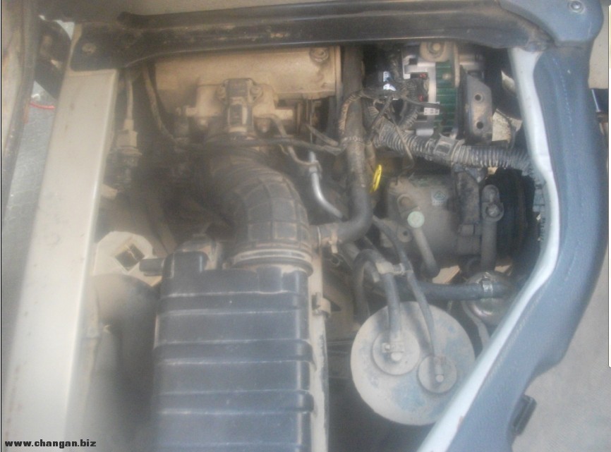

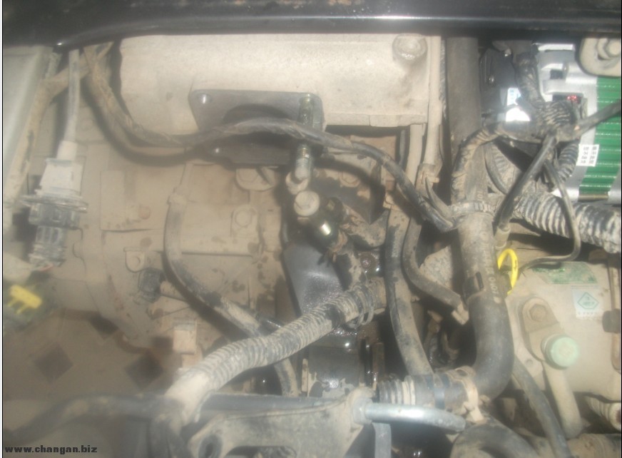

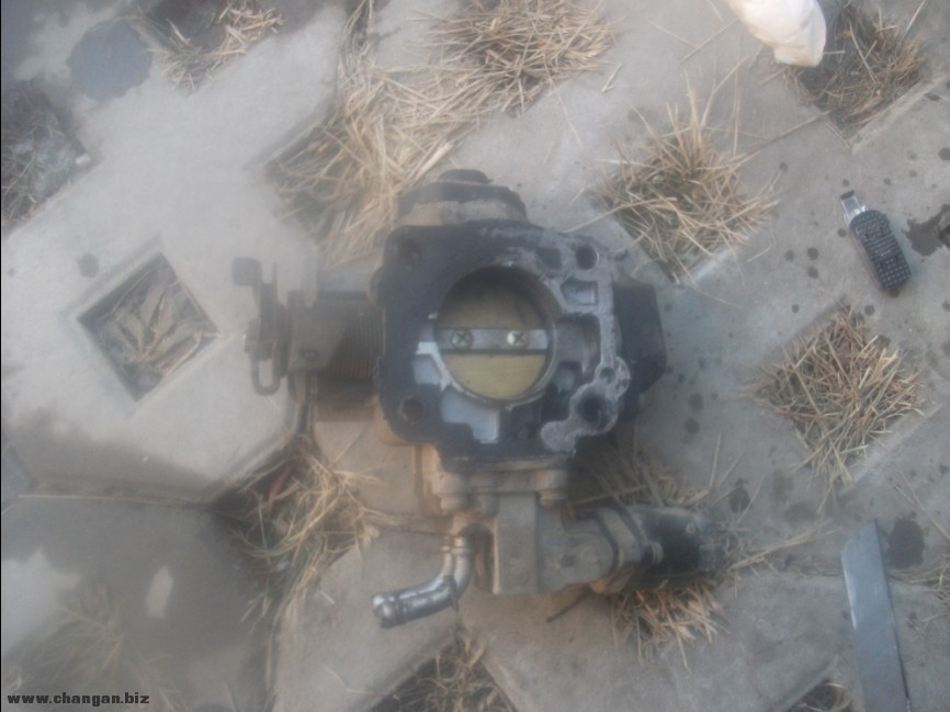

由于转速回落慢     有网友提示彻底清洗下节气门     说话就干    今天自己动手洗     拍了几张图片给大家看看    中间洗的过程就没拍    洗好装回    也感觉不出什么   可能是原来就不是太脏    在中间有个很小的眼   原来是堵住的  今天特地通开了 不知道这个小眼起什么作用   忘记拍图了

小孔应该是怠速孔
谢谢啦
