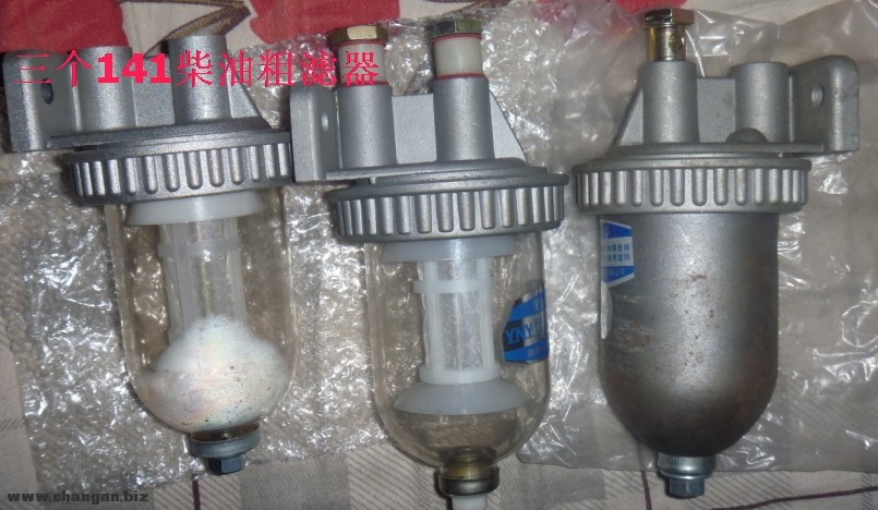

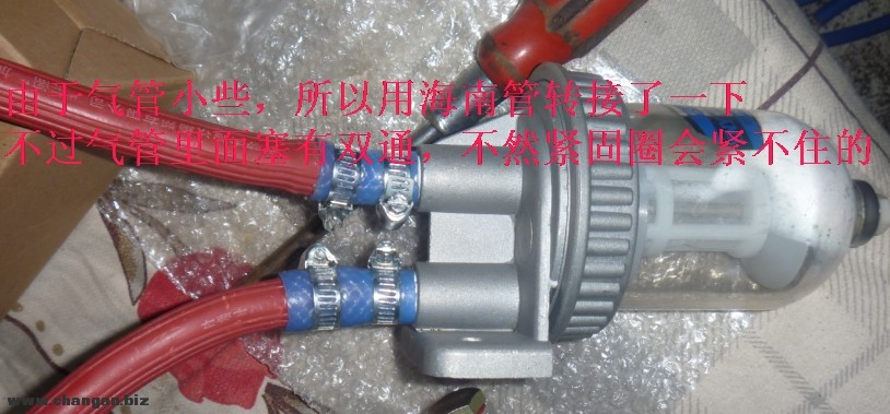

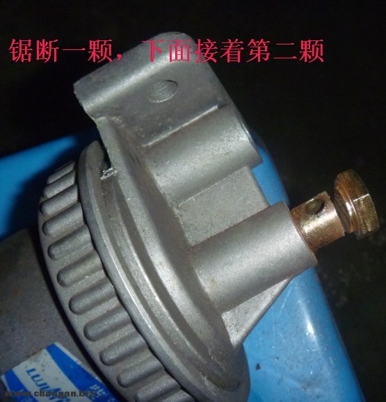

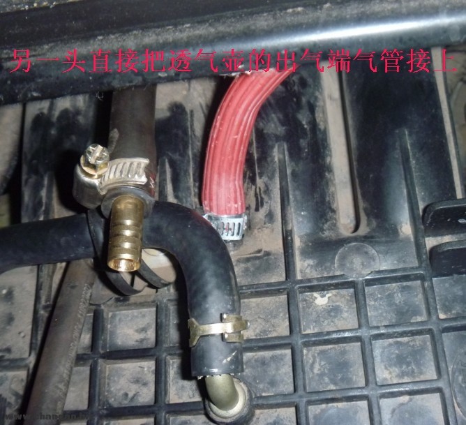

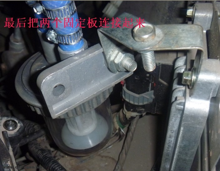

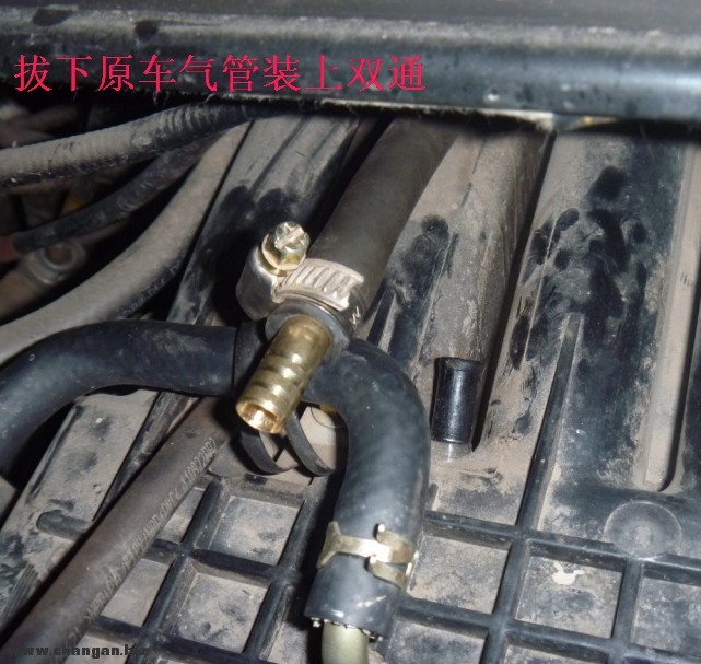

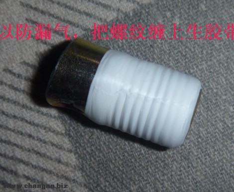

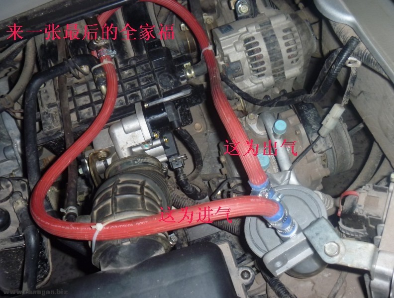

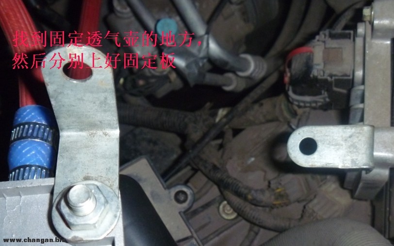

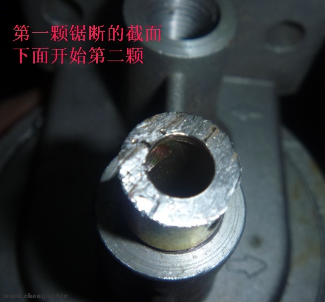

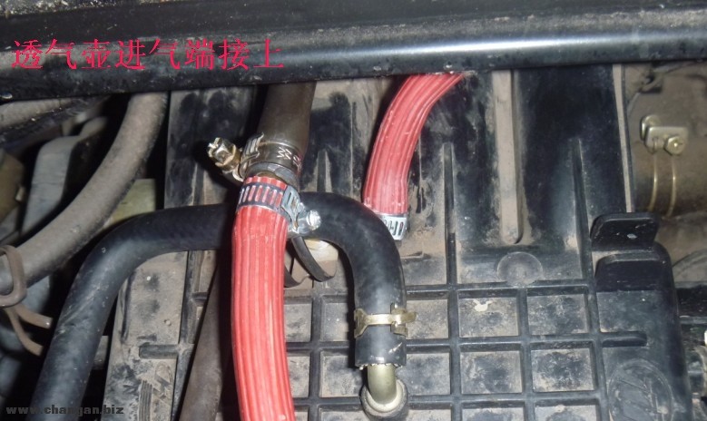

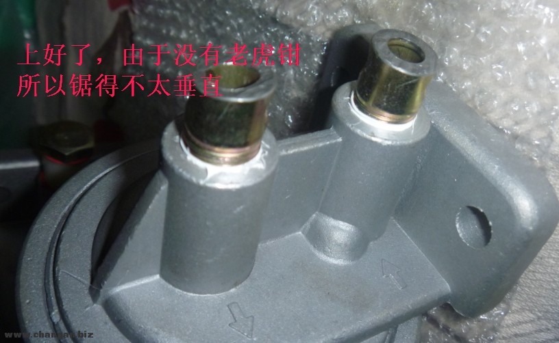

怠速马达老爱积碳(几百公里就很多积碳),导致很多问题,前几天我开帖求助,有高手告知装机油透气壶,我于是强化了一下学习,对机油透气壶有所了解了,自己diy了一个,用141柴油粗滤器做了一个,这两天300多公里了,壶壶头卅子都没得,怎么回事,我网上看到都说很快就有什么油水呀的混合物的
希望各位高手给予指导,先是手机发的贴,图片在相机里面,由于论坛图片大小限制,自己又编辑了一下,应该可以看清楚
